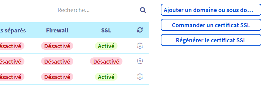

importer mon certificat ... sur mon hébergement
J'ignorais que ce fût possible, de quelle offre d'hébergement disposes-tu ?
Dans mon control panel je ne vois aucune option pour importer un certificat que j'ai acheté ailleurs...

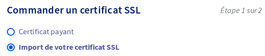

dans [Commander un certificat SSL]
Merci pour le tuyau. Je n'aurais jamais imaginé de cliquer sur Commander pour ne pas acheter quelque chose que j'ai déjà...
effectivement, la première partie nommée "commandée" n'est pas non plus très explicite au départ mais c'est bien l'option.

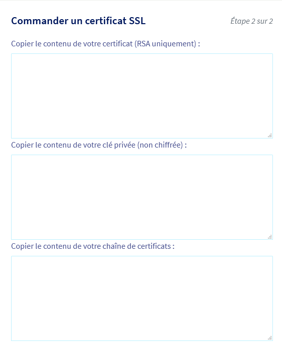

Voici sinon ce qui est demandé pour intégrer un certificat :
ET c'est là que plus rien ne va.
Dans "Copier le contenu de votre certificat (RSA uniquement)" : Je copie colle ici mon certificat public qui commence par -----BEGIN CERTIFICATE----- et fini par -----END CERTIFICATE----- avec ces balises là.
Dans "Copier le contenu de votre clé privée (non chiffrée)" : Je copie/colle ici le contenu de ma clé privée non chiffrée qui commence par -----BEGIN PRIVATE KEY----- et se termine par -----END PRIVATE KEY-----
Dans "Copier le contenu de votre chaîne de certificats" : Je copie/colle ici le contenu du certificat intermédiaire donc pour mon cas celui de AlphaSSL chez qui j'ai acheté mon certificat qui commence par -----BEGIN CERTIFICATE----- et fini par -----END CERTIFICATE-----
Et j'obtiens un message d'erreur, suivant si je copie colle ou pas les entête -----BEGIN CERTIFICATE----- et fini par -----END CERTIFICATE----- j'ai sois l'erreur "Une erreur est survenue lors de la commande d'un certificat SSL. (Unable to fetch SAN(s) on ssl certificate)" si je copie colle les balise BEGIN CERTIFICATE et END CERTIFICATE soit une erreur "Une erreur est survenue lors de la commande d'un certificat SSL. (unable to load certificate (public key))" si je ne met pas les balises BEGIN CERTIFICATE et END CERTIFICATE.
J'ai aussi essayé dans la 3ème partie de concaténer le certificat intermédiaire AlphaSSL avec celui de GlobalSign qui est le Root qui certifie AlphaSSL mais j'ai le même résultat.
