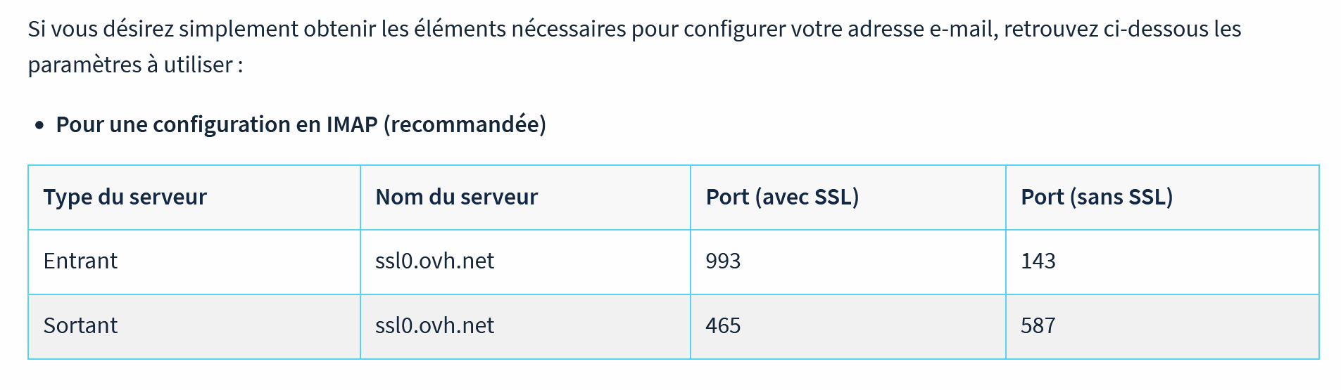

Je vous aurais dit: ssl0.ovh.net ; mais les deux fonctionnent peut-être, leurs adresses IP sont voisines.
Ok je lance un test avec ssl0 alors. Où je peux trouver cette information par contre ? J'ai fouillé dans l'interface compte OVH et je vois pas de référence à ce genre de paramètres.
Merci pour votre aide !
https://docs.ovh.com/fr/emails/generalites-sur-les-emails-mutualises/#version-historique-de-loffre-mx-plan_2
