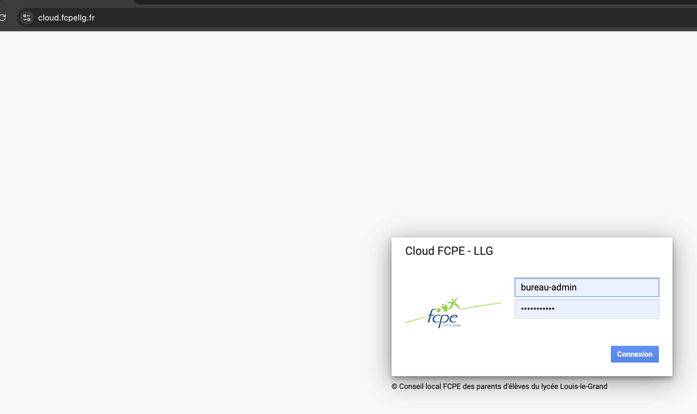

Impossibilité d'accéder à notre cloud : Http error 500
Mon nom de domaine est : Cloud.fcpellg.fr / www.cloud.fcpellg.fr
Et j'utilise l'offre : Pro
Nous stockons depuis des années les documents de notre association sur un espace cloud souscrit auprès D'OVH

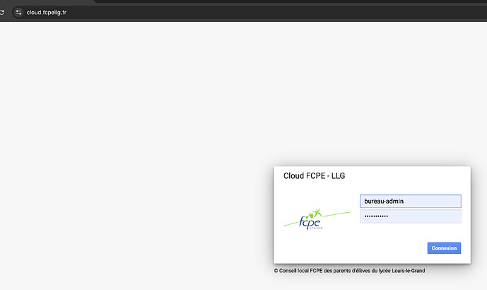

Nous y accédons habituellement en saisissant login et mot de passe suite à quoi on accède à nos répertoires pour déposer archiver nos fichiers:

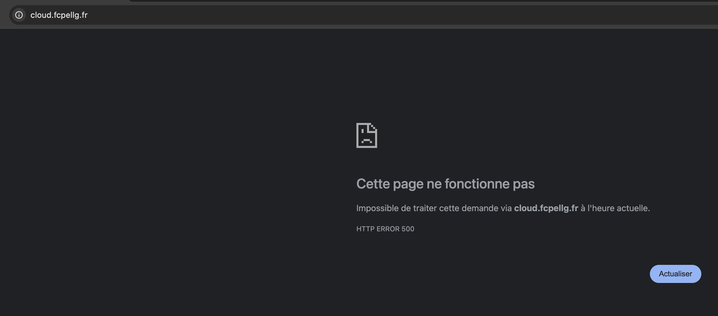

Depuis début Septembre nous avons systématiquement un code http 500 à chaque tentative de connection et l'accès à nos fichiers est devenu impossible

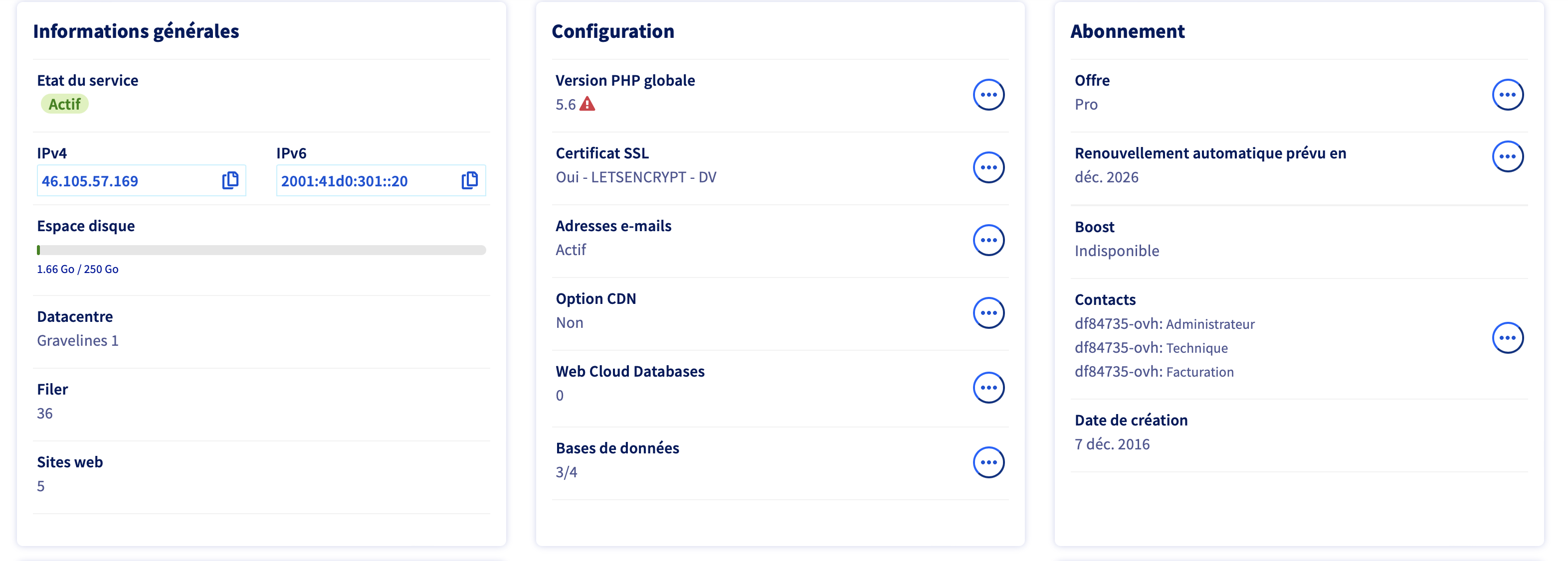

Nous avons essayer toutes combinaisons possible de configuration php sur ovh manager sans effet

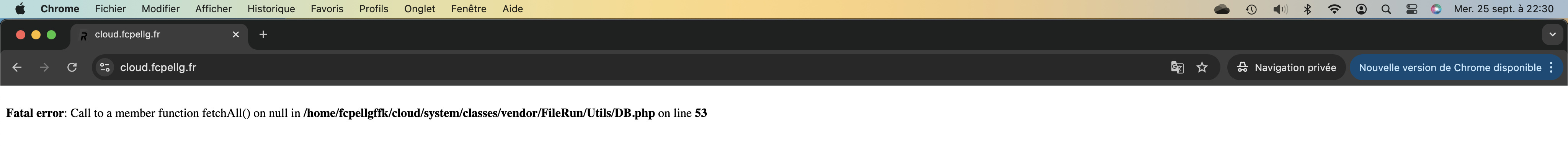

En basant en mode développement le message d'erreur devient
Voila pour les informations que nous avons pu collecter

Déjà votre version de PHP est très ancienne 5.6 et très loin de la version actuelle PHP 8.3

Votre hébergement est sur cluster020.hosting.ovh.net est est soumis à des quotas d'espace disque et d'utilisation.

Tuyau... : ça a l'air d'être construit sur Wordpress et Fileman, et vous êtes en PHP 5.6, ce qui semble montrer que la maintenance de votre site est aux abonnés absents.
Tuyau… : ça a l'air d'être construit sur Wordpress et Fileman
d'après le pied de page du site ce serait plutôt : https://filerun.com/pricing
Donc un soft soumis à licence, donc s'il est non maintenu c'est peut être une question de €€
Dans tout les cas il va falloir voir cela avec celui qui vous a mis tout ça en place, ainsi que voir sur le site de l'éditeur les documentation pour faire du diagnostique et vérifier les pré-requis car à priori la dernière version demande PHP8.1/8.2 avec "ionCube loader" (Cf : https://filerun.com/requirements).
Mais il faut peut être imaginer le pire et se dire que vous avez été compromis par un pirate si c'était pas maintenu.

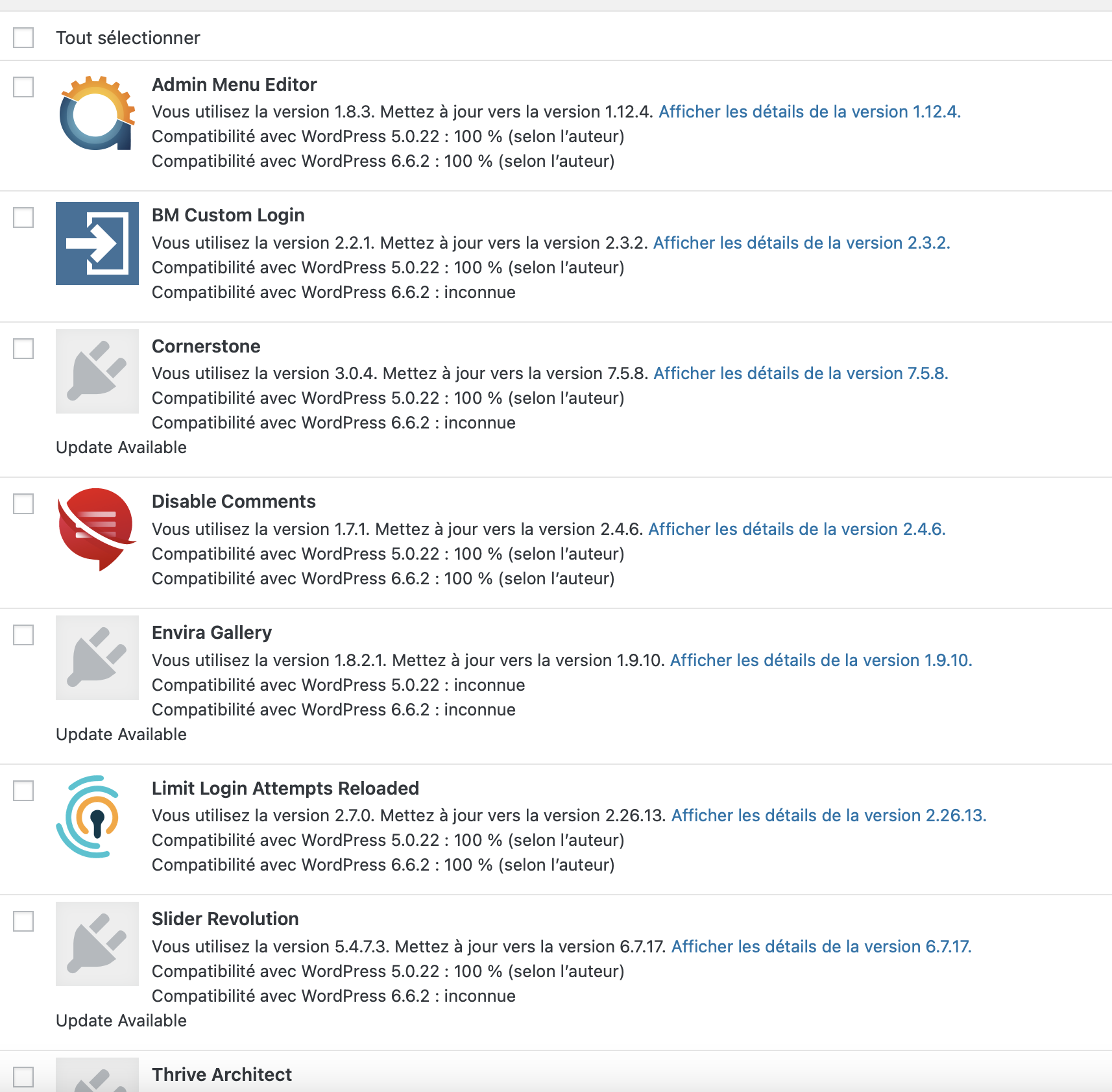

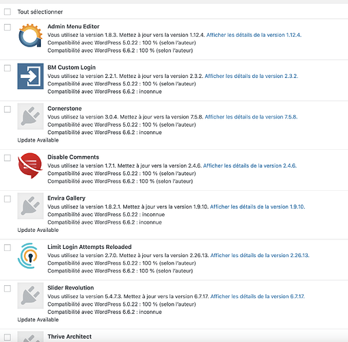

Concernant les autres points que vous avez évoqués :j'ai regardé notre version wordpress, de ce que je vois nous sommes en 5.0.22

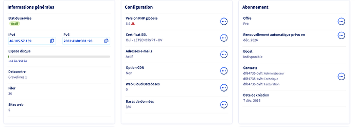

J'ai essayé hier au soir de faire évoluer les version de PHP de 5.6 vers PHP 8.3 mais très vite c'est notre site web qui s'est mis à renvoyer des codes 500, et donc j'ai fais machine arrière.
Et pour faire évoluer wordpress il est indiqué que je dois commencer par faire évoluer php
