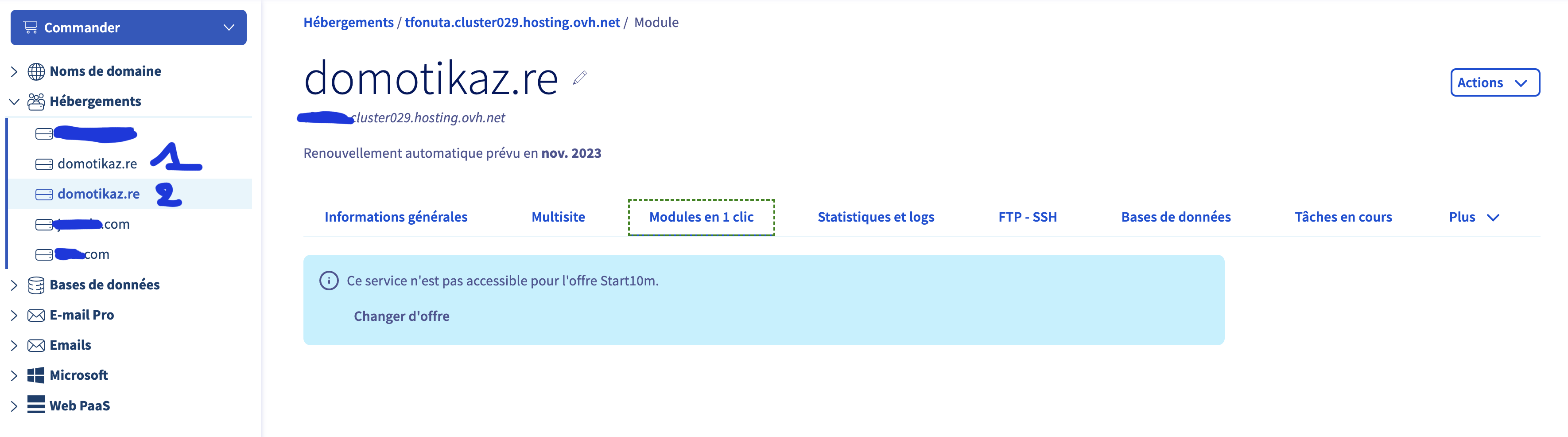

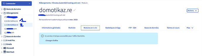

Impossibilité de créer un multisite
Mon nom de domaine est : domotikaz.re
Et j'utilise l'offre : 1 -> Kimsufi 2015 pour l'un et pour le 2 -> start10m

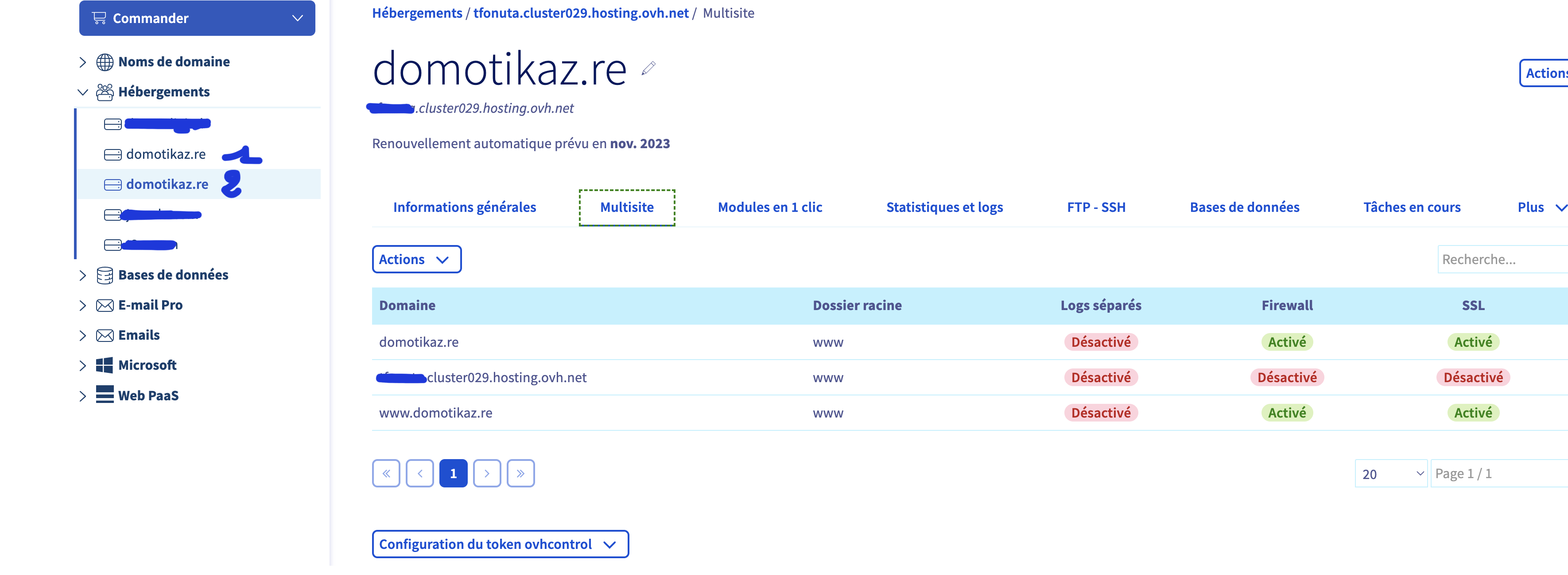

Je rencontre la problématique suivante : Sans m'en rendre compte j'ai commandé 2 hébergements pour un seul nom de domaine (j'ai vérifié : un en janvier 2023 alors que je l'avais déjà commandé en novembre 2022). Je pense que c'est cela qui m'empêche de créer un multisite pour l'hébergement N°1 car celui-là je peux installer wordpress tandis que le 2ème me signale que mon "offre ne permet pas d'ajouter wordpress" et ça coûterai 39€ et quelques.

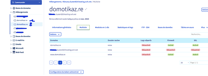

Du coup sur l'hébergement 1 (celui que je veux garder), dans multisite il y'a déjà un XXXXX.cluster029.hosting.ovh.net et lorsque j'essaie de rajouter domotikaz.re et www.domotikaz.re (en faisant Actions/ajouter un domaine ou un sous-domaine), j'ai ce message : " Une erreur est survenue lors de l'ajout du ou des domaines à votre hébergement mutualisé. (403:This attachedDomain already exists ( hosting : XXXXXX.cluster029.hosting.ovh.net )).
Est-ce l'autre hébergement qui créer ce problème ? et surtout comment faire pour le résoudre svp ?

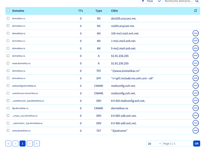

Le temps que je me remets les idées en place, je viens de me rappeler que j'avais suivi votre guide et j'ai touché aussi aux zones dns (et forcément je ne me rappelle plus de quoi il s'agit).
Vous pourriez, svp, me dire s'il y'a des choses qui ne sont pas à leur place ou pas avec les bonnes informations stp ?

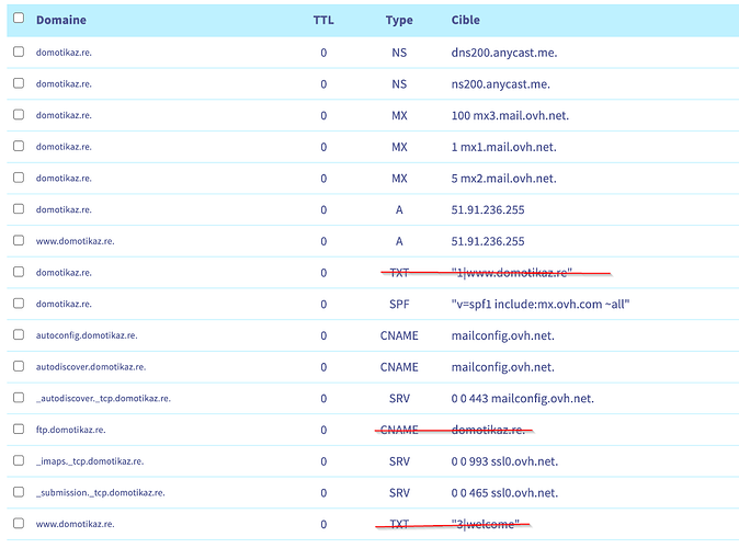

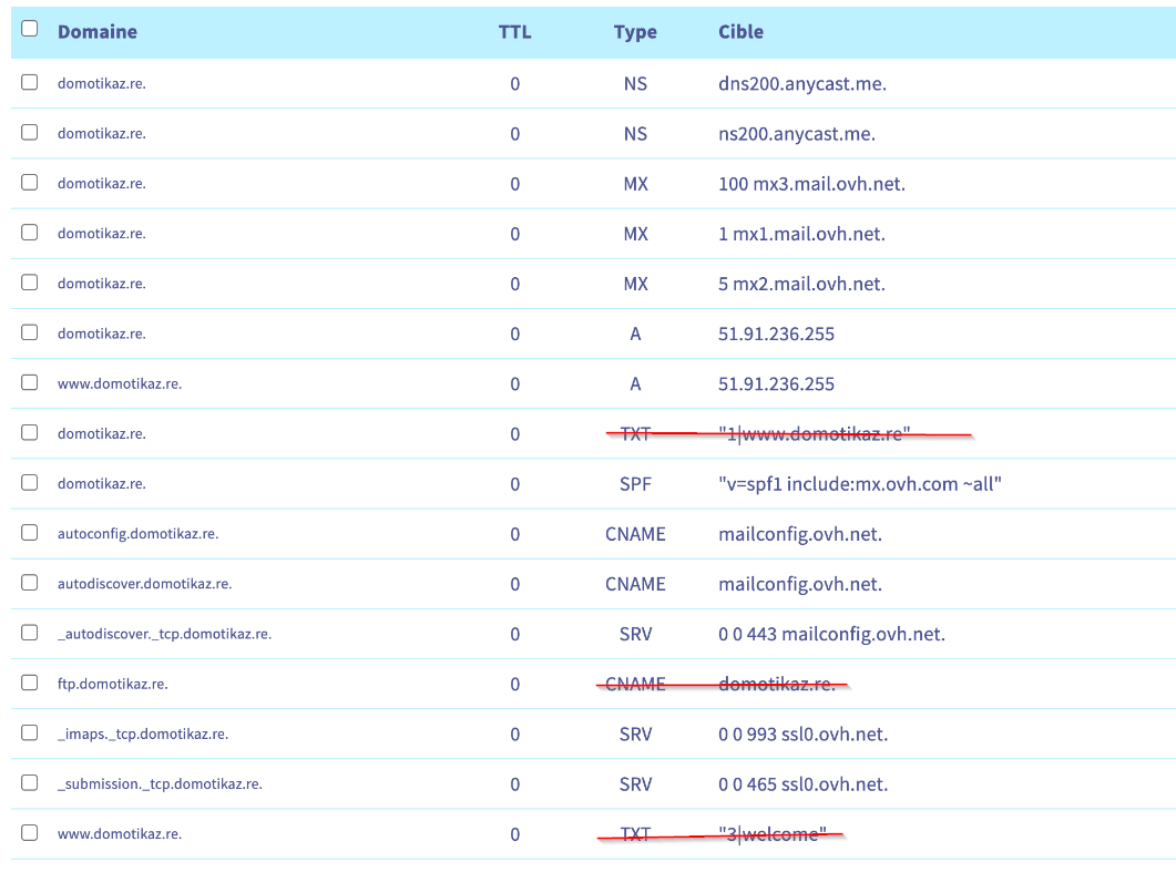

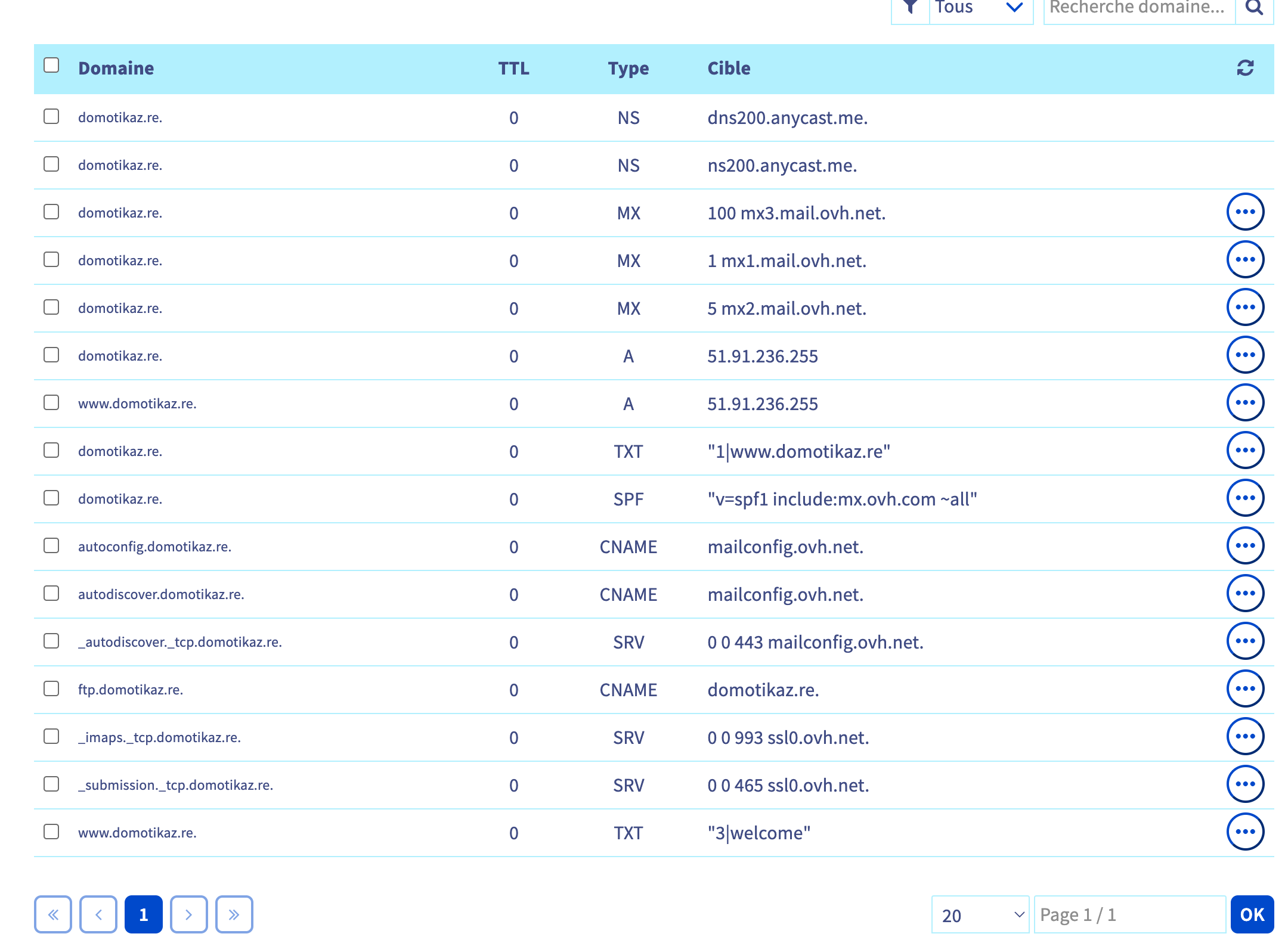

Ci-dessous, les lignes raturées ne servent strictement à rien.
Un peu rentre dedans mais au moins on avance :slight_smile:
J'ai bien supprimé les 3 réglages barrées, mais juste pour info : ils étaient là dès la création du nom de domaine.
Bonne soirée et merci encore !
Je sais. Ils ne servent à rien :) mais ça ne casse rien non plus.
Merci. Faudrait-il que je supprime un des 2 hébergements ?
L'hébergement N°2 est un kimsufi et dessus je ne peux pas créer de multisite avec mon nom de domaine.
S'il contient déjà un autre nom de domaine, alors cette offre ne vous convient pas.
S'il ne contient qu'un nom barbare xxxxxx.clusterXXX.hosting.ovh.net , normalement vous devriez êetre autorisé à ajouter un seul nom de domaine, dans ses 2 variantes avec et sans www.
Oui c'est exactement ça. Je ne peux pas y ajouter d'autres domaines car les domaines que je souhaite ajouter se trouve sur l'autre hébergement avec le même nom.
Faites un ticket incident.
Contactez OVH pour effacer votre start10m et connecter votre nom de domaine sur votre Kimsufi.
Même si Kimsufi ne donne normalement pas accès au 1007, vous allez gagner du temps si vous avez quelqu'un de sympa.
