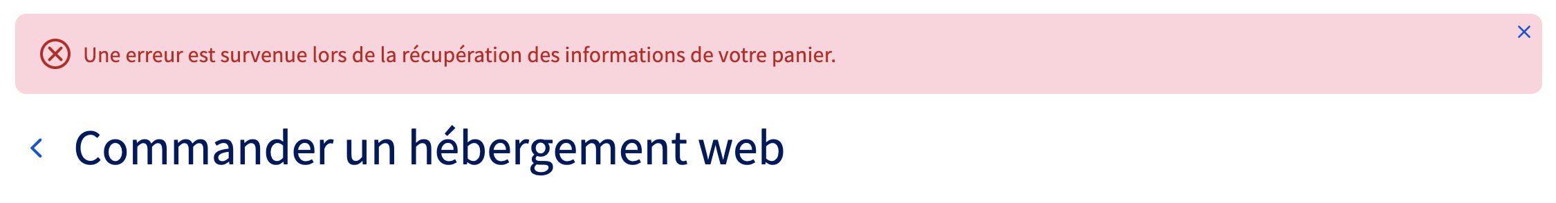

Aujourd'hui, j'ai tenté de dans un premier temps de commander un hébergement web mais sans succès:

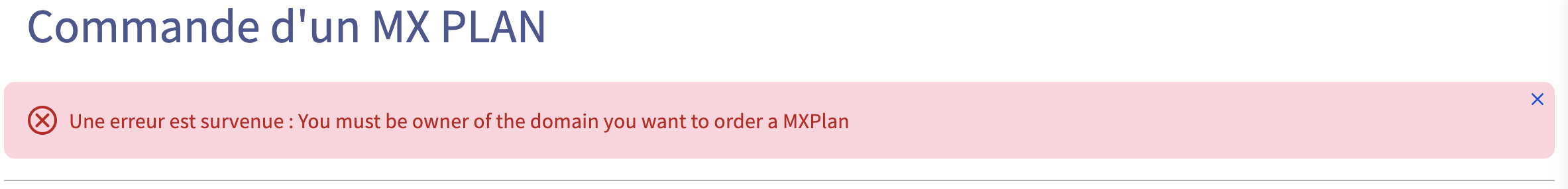

Ensuite, j'ai essayé de prendre que le MX plan (100 adresses mail) et voici le message d'erreur:

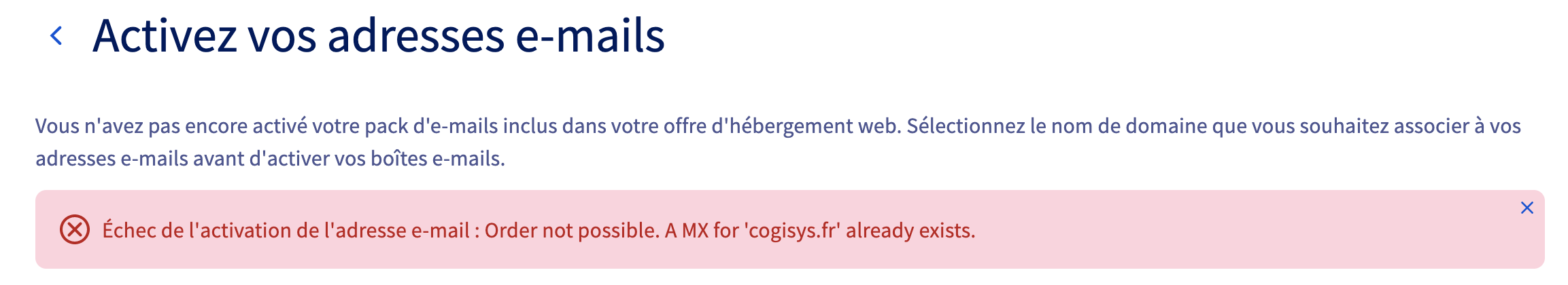

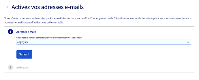

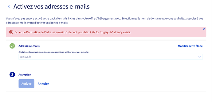

Je viens d'essayer une autre alternative en commandant un hébergement web seul pour ensuite le lier au nom de domaine sauf que quand j'essaie d'activer les mails pour ce nom de domaine j'ai le message d'erreur suivant:
Je confirme que je n'est actuellement pas de MX plan pour ce domaine.

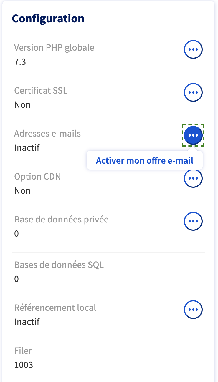

> vous n'avez pas encore activé votre pack…

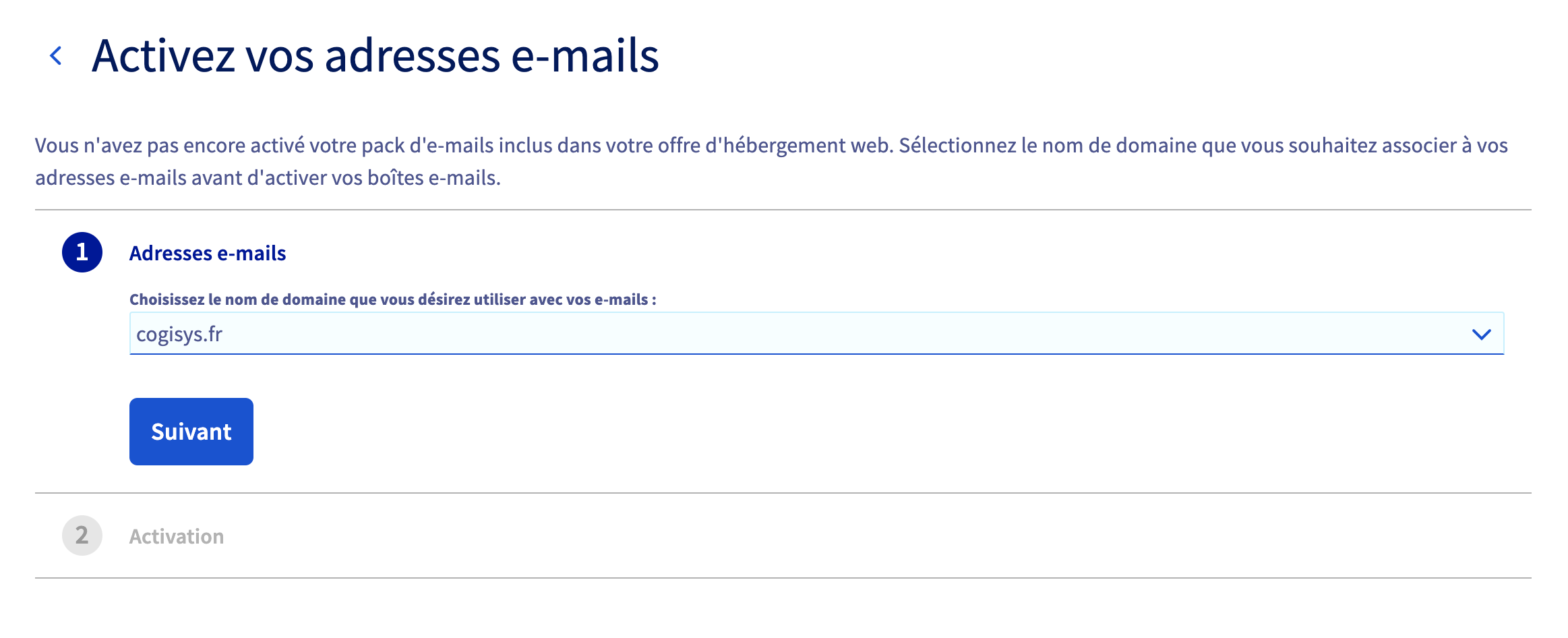

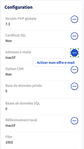

manager Ovh/hébergement/infos générales: emails->activer
C'est exactement ce que j'ai fait, voici les steps en image:
1) info générales: emails -> activer
2) Sélection du nom de domaine

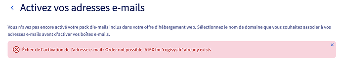

3) Message d'erreur

Le problème ne venait pas de la propagation mais du l'hébergement mail . En effet, il existait un ancien compte "zombie" sur OVH avec un hébergement mail qui pointait sur le nom de domaine cogisys.fr.
Vous avez une probabilité de 1/1000000000000000000000 de tomber sur ce soucis mais qui sait, ça peut aider quelqu'un un jour :wink:
