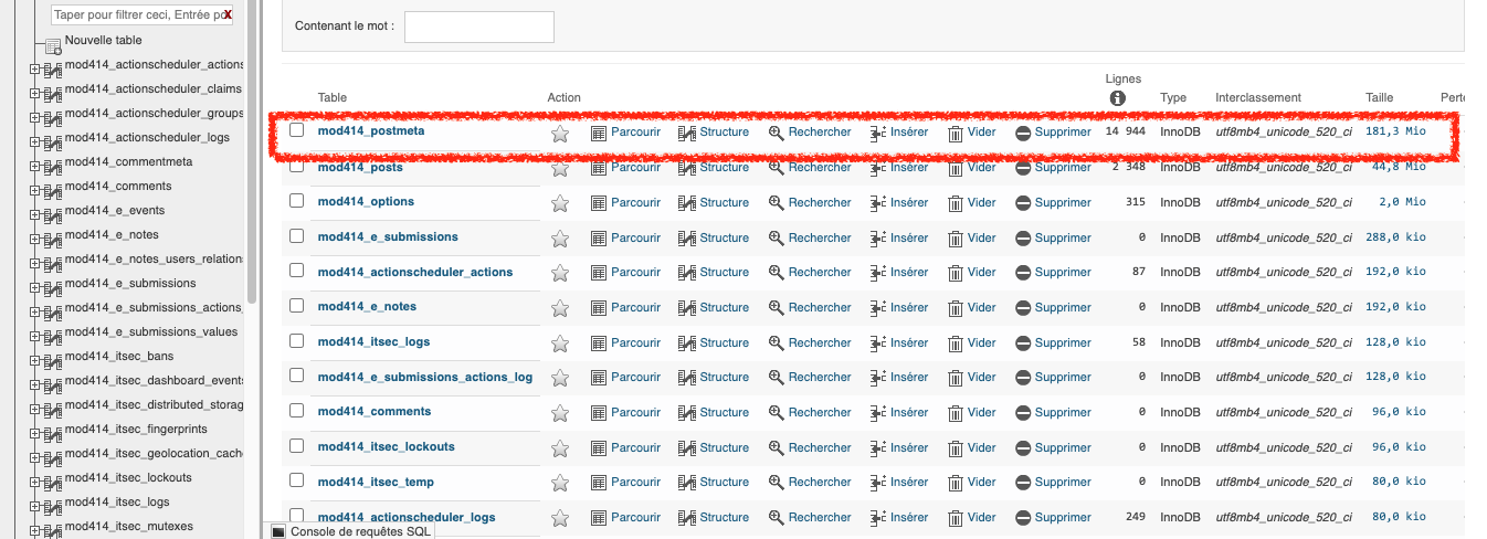

Dans la base de données, il y a "mod414_postmeta" qui pèse 181 mo. A quoi cela correspond et puis je la supprimer svp pour gagner de la place ?
Mon quota est de 230 mo sur 200 mo. J'ai beau lire le forum, je suis totalement perdu..

J'ai effacé 3 images de la table "mod414_postmeta" sans résultat. Optimisation des tables, sans résultat.
Puis, j'ai vu dans un post que Janus dit que c'est une table critique et qu'il faut éviter d'y toucher.

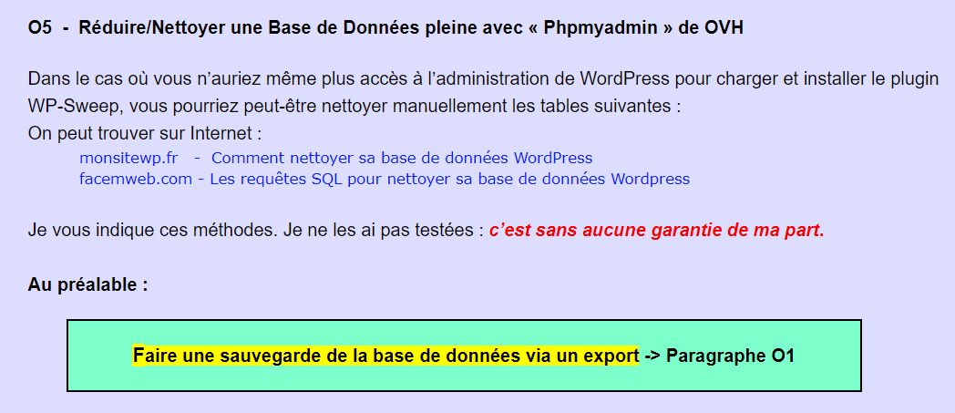

Alors voir dans mon guide :
Ou alors faire appel à un prestataire.
