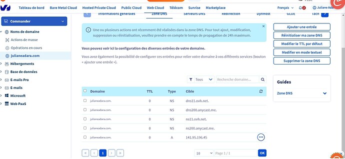

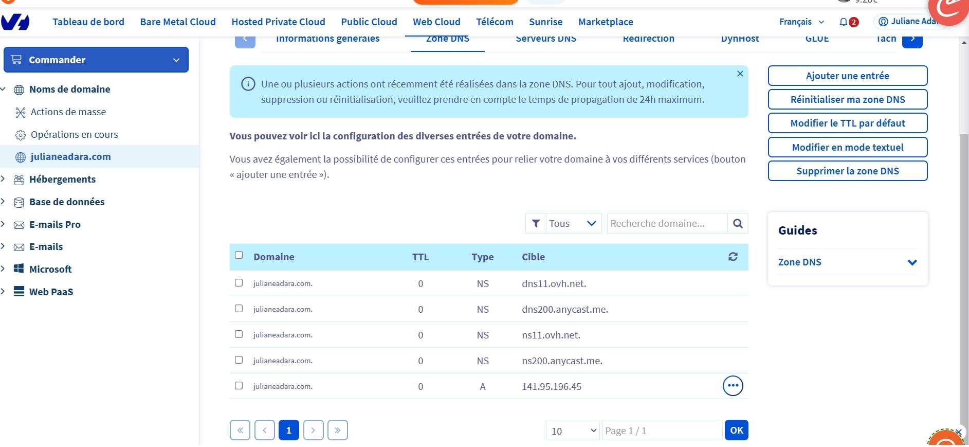

- Enregistrement de type A vers l'adresse IP 141.95.196.45
Mon nom de domaine est julianeadara.com, j'utilise l'offre à 10€79TTC ( .com) (https://www.ovhcloud.com/fr/domains/tld/com/) avec option DNS Anycast et email gratuit. Mon hébergement et mon site sont sur Odoo.

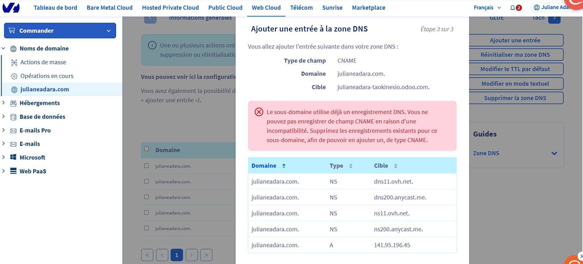

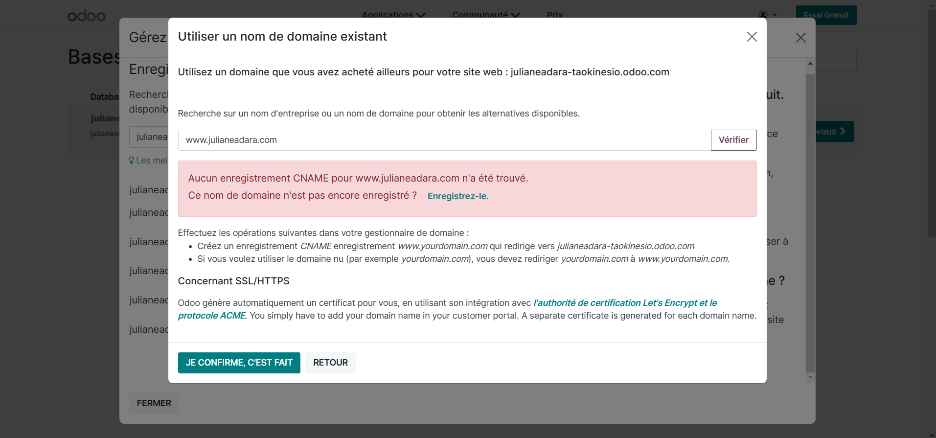

Je rencontre la problématique suivante : Odoo me demande d'ajouter un CNAME à partir de la plateforme d'OVH (cf. image), afin que julianeadara-taokinesio devienne julianeadara.com. Cependant, quand je fais le processus sur OVH, on m'indique que "Le sous-domaine utilise déjà un enregistrement DNS. Vous ne pouvez pas enregistrer de champ CNAME en raison d'une incompatibilité. Supprimez les enregistrements existants pour ce sous-domaine, afin de pouvoir en ajouter un, de type CNAME." (cf. image).
Si j'ai bien compris, je ne peux pas créer un CNAME à la racine du domaine, mais puis-je du coup le créer ailleurs qu'à la racine ? Parce qu'Odoo exige un CNAME et je n'ai pas l'impression que mon enregistrement de type A leur convienne.
Le message est correct. Il ne correspond pas à celui de votre copie d'écran.
1) concernant le sous-domaine www
Supprimez les 2 enregistrements qui sont en conflit avec la création d'un CNAME (un enregistrement A et un enregistrement TXT, dans la plupart des cas rencontrés)
2) concernant le domaine racine (votre capture d'écran) -- On ne met jamais un CNAME à la racine d'un domaine. Ce n'est pas autorisé dans le protocole DNS.
J'ai fait la manipulation avec le www et cela fonctionne maintenant, merci à vous ! Je remarque que le fait de changer le nom de domaine change également la présentation de mon site, tout apparaît en plus grand, mais je pense que cela regarde Odoo à ce stade et non pas OVH.
Merci à vous pou votre aide, le problème est résolu. Bonne fin de journée, Juliane
