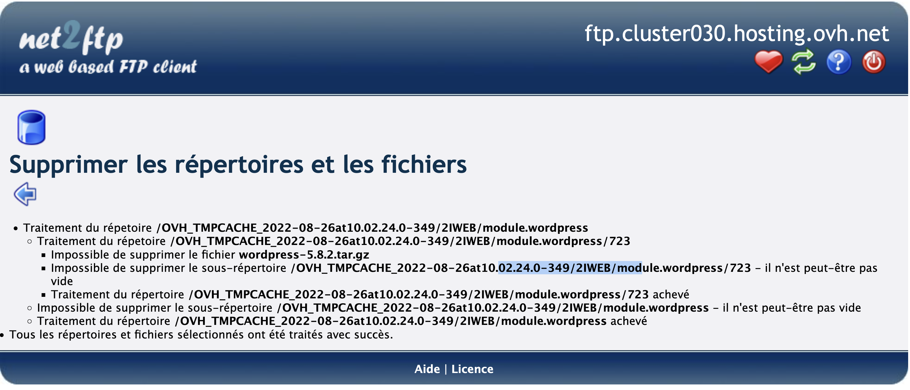

Je n'arrive plus à me connecter à mon admin de WP. J'ai changé ma Base de données et j'ai essayé de supprimer le module WP mais j'ai un message (You cannot delete your module cause it is updating). J'ai essayé de supprimer WP en FTP mais je ne peux pas supprimer certains fichiers.

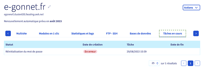

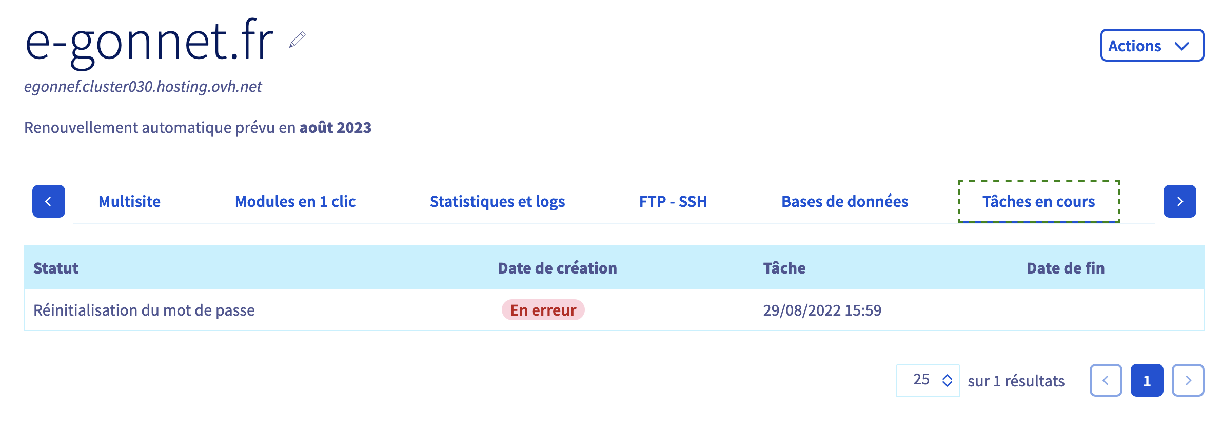

Je ne sais si ça a un rapport mais dans les nombreuses manips faites j'ai un message d'erreur sur la réénitialisation d'un mot de passe avec un début et pas de fin.
J'ai voulu créer un ticket mais je n'ai pu qu'accéder aux bases de données sans trouver de réponse.

Il n'y a plus rien dans le dossier /www.
Pour régler facilement votre problème, vous allez pouvoir désinstaller ce module en un clic et installer WordPress manuellement et proprement.
Privilégier les installations manuelles.
Et installer WordPress manuellement.
Si le fichier /www/wp-config.php existe, les informations d'accès à la base de données pour WordPress se trouvent dans ce fichier :
Si le fichier /www/wp-config.php n'existe pas ou plus, suivre la procédure
J - WordPress - Création de la Base de Données décrite dans mon guide.
