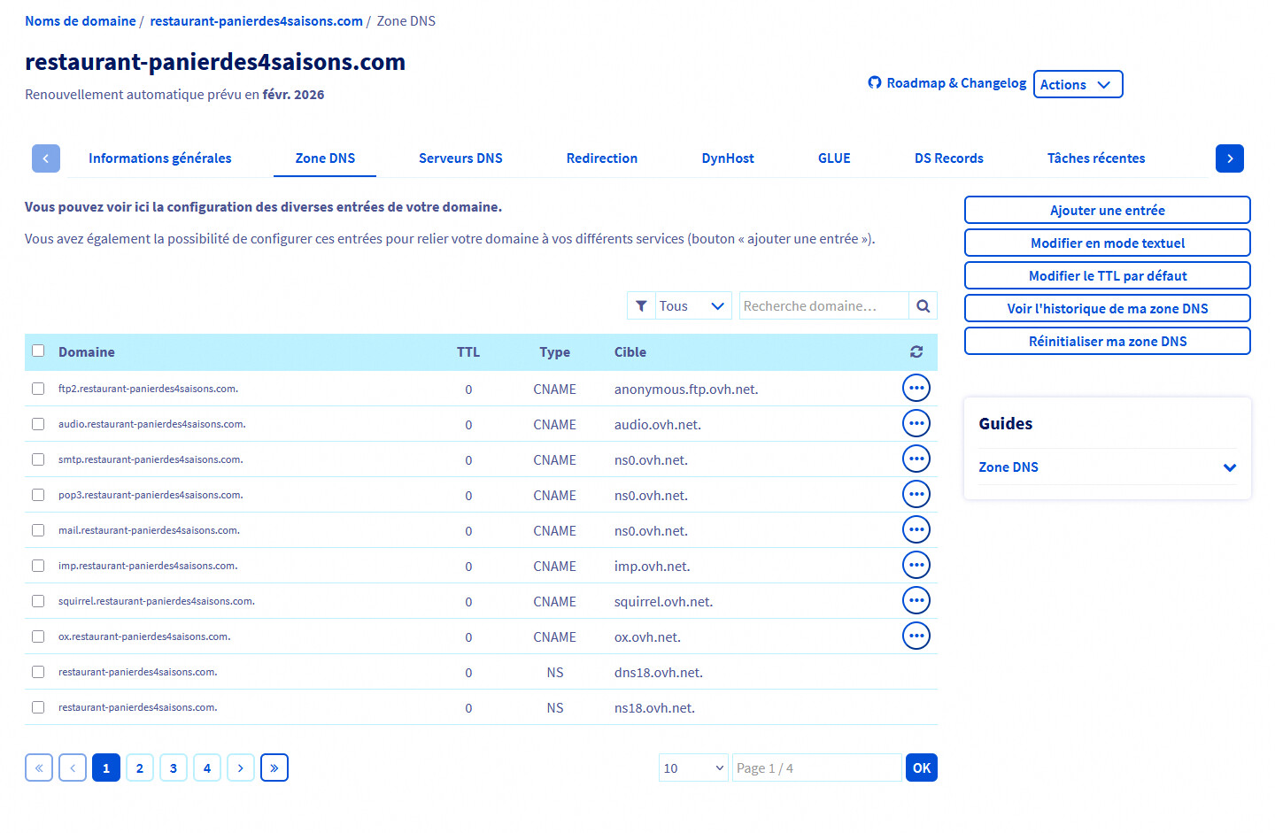

Impossible d’ajouter un AAAA sur www à cause du CNAME
Mon site restaurant-panierdes4saisons.com fonctionne correctement.
j'ai effectué les réglages conformément au site https://wordetweb.com/word-et-web/WORDPRESS-guide-installation-de-WordPress-premier-domaine-chez-OVH-FR.htm,
mais je rencontre un problème lorsque j’essaie d’ajouter un enregistrement AAAA pour le sous-domaine www.
Lorsque j’ajoute :
Type : AAAA Domaine : www.restaurant-panierdes4saisons.com Cible : 2001:41d0:1:1b00:213:186:33:19
OVH m’affiche l’erreur suivante :
Erreur : Impossible d'enregistrer la configuration DNS. Merci de vérifier que l’enregistrement CNAME n’est pas ajouté sur le domaine racine. Nous vous rappelons que le domaine racine est le domaine de base que vous avez enregistre.
Dans ma zone DNS, j’ai bien ceci :
restaurant-panierdes4saisons.com. A 213.186.33.19
www.restaurant-panierdes4saisons.com. CNAME restaurant-panierdes4saisons.com.
Est cde que www doit rester en CNAME ? ou faut t il ajouter un AAAA ?
Y a-t-il un intérêt particulier à remplacer le CNAME par AAAA si mon site fonctionne déjà ?
Merci à tous pour votre aide.

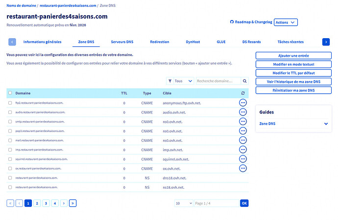

Pas de souci, le résultat est le même...
www.restaurant-panierdes4saisons.com. 86400 IN CNAME restaurant-panierdes4saisons.com. ->
restaurant-panierdes4saisons.com. 86400 IN A 213.186.33.19 -> cluster010.hosting.ovh.net.
restaurant-panierdes4saisons.com. 86400 IN AAAA 2001:41d0:1:1b00:213:186:33:19 -> cluster010.hosting.ovh.net.
