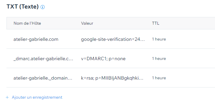

suite à cela je met en place les fameux SPF, DKIM et DMARC.
Seulement mon nom de domaine est OVH,
mon site est sur Wix,
1/
Vous n'avez pas d'enregistrement SPF, s'il vous plaît ajouter le suivant à votre domaine atelier-gabrielle.com :
v=spf1 a mx include:mx.ovh.com ~all
Le serveur de nom qui gère le domaine atelier-gabrielle.com est ns12.wixdns.net.
2/ DKIM avec un générateur "DKIM CORE" pour les code
3/ DMARC:
Vous n'avez pas d'enregistrement DMARC, veuillez ajouter une entrée TXT à votre domaine _dmarc.atelier-gabrielle.com avec la valeur suivante :
v=DMARC1; p=none
la question que je me pose: faut-il que je mette en place SPF DKIM et Dmarc sur et sur WIX ou que sur WIX? ou que certaine chose ? que SPF?
Y a t-il d'autre chose que je devrais faire ?
Ce qui est étrange c'est que cela fonctionnait très bien pendant plus d'un an voire 2 et que maintenant j'ai ce problème la…
Si vous avez la solution je suis preneuse. je vous remercie d'avance pour votre aide!

<blockquote><br />mon  mail arrive cependant toujours dans les spams....<br /></blockquote><br /><br />Je confirme: SPF n&#39;est pas un type d&#39;enregistrement valable. Il n&#39;y a que OVH qui appelle ça de cette manière (pour vous faciliter la vie ? mais sème le chaos en même temps)<br /><br />The SPF record is expressed as a single string of text found in the<br />   RDATA of a single DNS TXT resource record; multiple SPF records are<br />   not permitted for the same owner name.  <br /><br />...<br /><br />**SPF records MUST be published as a DNS TXT  ...**<br /><br /><br />(selon https://www.rfc-editor.org/rfc/rfc7208#section-3 )
ok c'est noté, je viens de supprimer la ligne et j'ai mis en place le SPF en DNS TXT et cela semble fonctionner!! Merci mille fois.
Vous avez mis : TXT "v=spf1 a mx include:mx.ovh.com ~all"
En fait les deux mots "a" et "mx" sont inutiles dans le cas d'OVH. Vous pouvez même mettre
"v=spf1 include:mx.ovh.com ~all"
Pour ce qui est de DKIM, avez-vous un hébergement mail de type Exchange (*) chez OVH ?
Si non, vous n'avez pas de DKIM possible, et dans ce cas, DMARC peut être contre-productif.
Edit (*) je me réponds; vous êtes sur pro2, donc ce n'est pas du Exchange Hosted.
