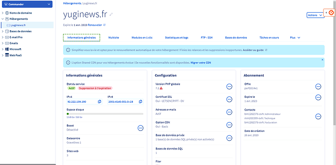

Bonjour je ne peux plus du tout accéder à mon wordpress (yuginews.fr). Ca m'affiche une erreur 404 sur toutes les pages. Le site fonctionne bien depuis plusieurs années et je n'ai absolument rien changé donc je ne sais vraiment pas quoi faire.

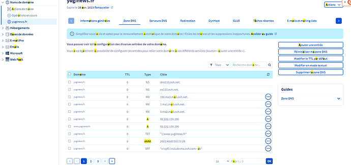

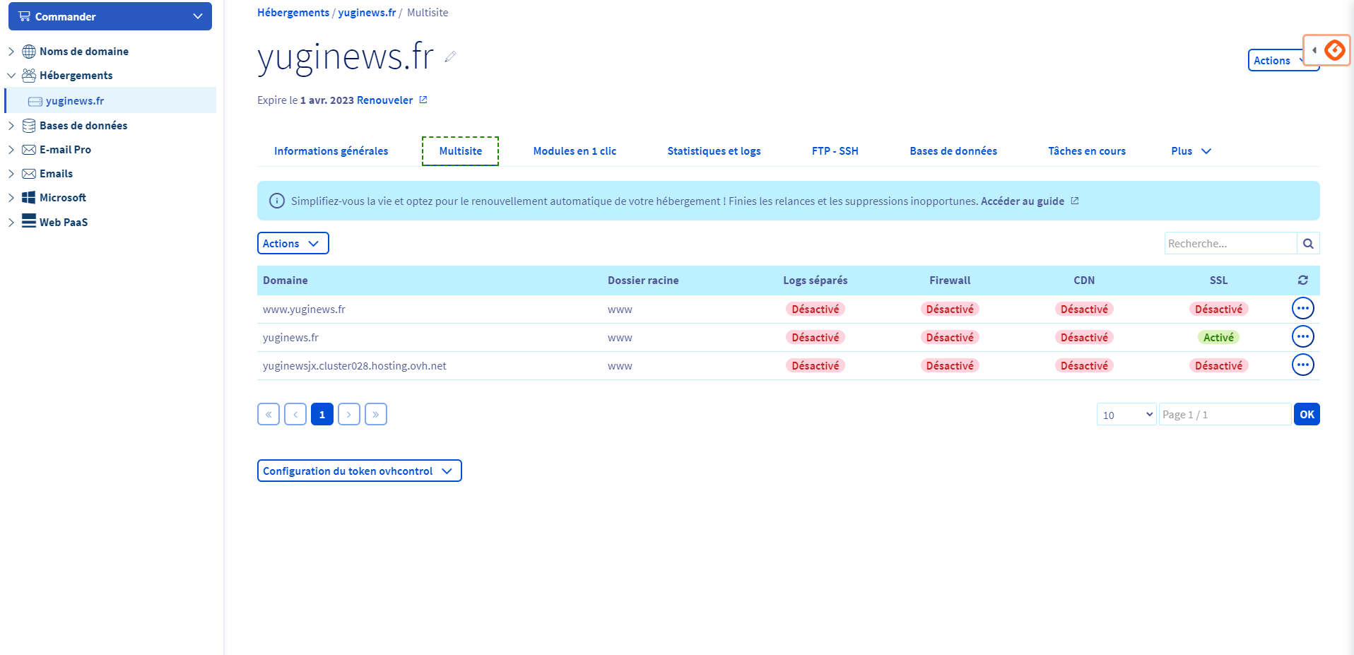

J'ai l'impression que le dossier racine (voir la page hébergement > multisite) ne correspond pas à un répertoire existant.
Ce qui est plus surprenant, il semble que ce soit PHP 7.2 et non le serveur web qui renvoie cette erreur 404 et une page vide.
Je n'exclus pas que le site ait été compètement piraté.

Bonjour. Quelque chose me titille, "Le site fonctionne bien depuis plusieurs années et je n'ai absolument rien changé". Est-ce à dire qu'il n'y a jamais eu de mises à jour de WordPress, des extensions, des thèmes ? Auquel cas, une grosse piste pourrait être celle du hack et du piratage du site. Encore vu cela cette semaine. WordPress est une petite machine fragile qu'il convient d'entretenir régulièrement.
Sinon diverses choses :
* Il semble y avoir un problème sur le certificat ssl
* La page de connexion à l'administration de WordPress renvoie non pas une erreur 404 (non trouvé) mais une erreur 500 (erreur de connexion à la base de données).
Voici déjà quelques pistes pour rechercher l'origine de l'erreur.
<blockquote><br />http://yuginews.fr<br /></blockquote><br /><br />GET http://yuginews.fr<br /><br />HTTP/1.1 404 Not Found<br />date: Thu, 20 Oct 2022 13:27:04 GMT<br />content-type: text/html;charset&#61;utf-8<br />transfer-encoding: chunked<br />server: Apache<br />x-powered-by: PHP/7.2<br /><br />---<br /><br />GET /wp-login.php HTTP/1.1<br />User-Agent: Wget/1.20.1 (linux-gnu)<br />Accept: */*<br />Accept-Encoding: identity<br />Host: yuginews.fr<br />Connection: Keep-Alive<br /><br />---request end---<br />HTTP request sent, awaiting response...<br />---response begin---<br />HTTP/1.1 500 Internal Server Error<br /><br />---<br />http://yuginews.fr/readme.html -&gt; ok<br /><br />Je penche de &#43; en &#43; pour un site vérolé ...

Bonjour,<br /><br /><blockquote><br />Oui mais j&#39;ai des sauvegardes de mon site sur ovh, je ne peux pas utiliser ?<br /></blockquote><br />si, à conditions que vous pouvez certifier que vos sauvegardes ne sont pas vérolés, sinon cela va recommencer encore et encore jusqu&#39;à ce que OVH vous bloque l&#39;hébergement.<br /><br />Je confirme que le site est bien piraté, voici un petit test ou l&#39;on vois que le pirate affiche une page blanche a un humain mais du pure spam à google (voir autre moteur de recherche) :<br />[code]<br />test&#64;srv-test01:~# curl http://yuginews.fr/<br />test&#64;srv-test01:~# curl --user-agent &#34;Mozilla/5.0 (compatible; Googlebot/2.1; &#43;http://www.google.com/bot.html)&#34; http://yuginews.fr/<br /><br /><html lang="ja"></html><br /><head></head><br /><meta name="viewport" content="width&#61;device-width, initial-scale&#61;1.0, maximum-scale&#61;1.0, minimum-scale&#61;1.0, user-scalable&#61;no" /><br /><meta content="text/html;charset&#61;utf-8" /><br /><meta content="IE&#61;edge" /><br /><meta content="text/css" /><br /><meta content="text/javascript" /><br /><meta content="はんかくさい べ&#xff01;&#xff01;のブログ&lt;br&gt;はんかくさいおっさんの独り言。&lt;br&gt;&#xff39;&#xff41;&#xff48;&#xff4f;&#xff4f;!ブログより移行&lt;br&gt;旧&#xff35;&#xff32;&#xff2c; https://blogs.yahoo.co.jp/hankakusai_be&lt;br&gt;&#xff12;&#xff10;&#xff11;&#xff19;年現在、引っ越しを機に改めて見返すと、&lt;br&gt;乱暴であったり不適切であったり問題の有る文言も多い。&lt;br&gt;敢えてそのまま記載。過去の事なのでお許し下さい。&lt;br&gt;" /><br /><meta content="blog" /><br /><meta content="ACTUS福袋 フィーカ ダンスク 食器 皿 アクタス 未使用 - &lt;a href&#61;" />yuginews.fr&#34; &gt;<br /><meta content="7,225円 ACTUS福袋 フィーカ ダンスク 食器 皿 アクタス 未使用 102 キッチン/食器 101 インテリア・住まい・小物" /><br /><meta content="&lt;a href&#61;" />http://yuginews.fr/&#34;&gt;<br /><meta content="&lt;a href&#61;" />yuginews.fr&#34; &gt;<br /><meta content="ja_JP" /><br /><meta content="https://parts.blog.livedoor.jp/img/usr/cmn/ogp_image/livedoor.png" /><br /><meta name="twitter:title" content="はんかくさい べ&#xff01;&#xff01;のブログ" /><br /><meta name="twitter:description" content="はんかくさい べ&#xff01;&#xff01;のブログ&lt;br&gt;はんかくさいおっさんの独り言。&lt;br&gt;&#xff39;&#xff41;&#xff48;&#xff4f;&#xff4f;!ブログより移行&lt;br&gt;旧&#xff35;&#xff32;&#xff2c; https://blogs.yahoo.co.jp/hankakusai_be&lt;br&gt;&#xff12;&#xff10;&#xff11;&#xff19;年現在、引っ越しを機に改めて見返すと、&lt;br&gt;乱暴であったり不適切であったり問題の有る文言も多い。&lt;br&gt;敢えてそのまま記載。過去の事なのでお許し下さい。&lt;br&gt;" /><br /><meta name="twitter:card" content="summary_large_image" /><br /><meta name="twitter:image:src" content="https://parts.blog.livedoor.jp/img/usr/cmn/ogp_image/livedoor.png" /><br /><title>ACTUS福袋 フィーカ ダンスク 食器 皿 アクタス 未使用 - &lt;a href&#61;&#34;yuginews.fr&#34;  target&#61;&#34;_blank&#34; rel&#61;&#34;nofollow noopener&#34;&gt;yuginews.fr&lt;/a&gt;</title><br /><style> html {    font: 12px/130% "Lucida Grande", メイリオ, Meiryo, "Hiragino Kaku Gothic ProN", sans-serif;;     -webkit-text-size-adjust: 100%;     -ms-text-size-adjust: 100%; } body {     margin: 0; } table,hr{width:100% !important;} img {     height: auto;    max-width:100% !important;border:0px } </style><br /><br /><body><div id="wrapper"><br /><div id="container"><br /><div class="jppro"><span><span>vocabulary.org/Breadcrumb&#34;&gt;&lt;a href&#61;&#34; itemprop&#61;&#34;url&#34;&gt;<span itemprop="title">キッチン/食器</span></span><span>vocabulary.org/Breadcrumb&#34;&gt;&lt;a href&#61;&#34; itemprop&#61;&#34;url&#34;&gt;<span itemprop="title">インテリア・住まい・小物</span></span></span><ol class="de36bcd9511450f5ef4862210bbbcb10-main"><li><a class="de36bcd9511450f5ef4862210bbbcb10" href="&lt;a href&#61;" target="_blank" rel="noopener noreferrer">https://www.facebook.com/sharer/sharer.php?u&#61;http://yuginews.fr</a>&#34;&gt;<span>facebook</span></li><li><a class="de36bcd9511450f5ef4862210bbbcb10" href="&lt;a href&#61;" target="_blank" rel="noopener noreferrer">https://twitter.com/share?url&#61;http://yuginews.fr</a>&#34;&gt;<span>twitter</span></li><li><a class="de36bcd9511450f5ef4862210bbbcb10" href="&lt;a href&#61;" target="_blank" rel="noopener noreferrer">https://www.linkedin.com/shareArticle?mini&#61;true&amp;url&#61;http://yuginews.fr</a>&#34;&gt;<span>linkedin</span></li><li><a class="de36bcd9511450f5ef4862210bbbcb10" href="&lt;a href&#61;" target="_blank" rel="noopener noreferrer">https://pinterest.com/pin/create/button/?url&#61;http://yuginews.fr</a>&#34;&gt;<span>pinterest</span></li></ol><h2 style="padding: 5px" class="ade-name">ACTUS福袋 フィーカ ダンスク 食器 皿 アクタス 未使用</h2><br />DANSK ダンスク コベンスタイル シリアルボウル ディナープレート 週間売れ筋,リアル ACTUS 2018年アクタスFIKAの福袋 - 食器,2018年福袋特集】今年のACTUS&#xff08;アクタス&#xff09;福袋はデカいし重いし意識も ,期間限定割引H アクタス2018福袋「FIKA&#xff08;フィーカ&#xff09;」抜き取りなし ,アクタス アラビアの通販 45点 ,DANSK ダンスク ココット皿 大 18.5cm,DANSK ダンスク チボリ ココット 皿 深皿,2022年最新】actus 皿の人気アイテム - メルカリ,アクタス 食器の中古/未使用品 - メルカリ,アクタス福袋[2020]の中身をネタバレします&#xff01;,DAN <strong>ACTUS福袋 フィーカ ダンスク 食器 皿 アクタス 未使用</strong> SK ダンスク コベンスタイル シリアルボウル ディナープレート 週間 ,ACTUS福袋 フィーカ ダンスク 食器 皿 アクタス 未使用 - メルカリ,,【新品・未使用品】ベスト電器 ペア皿 ・郵便局 ペア小鉢 4個セット ノベルティ,DANSK カップ&amp;ソーサー &#xff12;客セット 新品 北欧,アクタス福袋[2020]の中身をネタバレします&#xff01; - 3ページ,2017年福袋特集】ACTUS&#xff08;アクタス&#xff09;の “食” がテーマの福袋&#xff08;1万3000円 ,ネタバレACTUS(アクタス)福袋2020 FIKA(フィーカ)とLEVANDE ,アクタス・宇都宮店&#xff5c;ACTUS(アクタス) インテリア・家具・ソファ ,ダンスク DANSK プレート 皿 4枚,<br /><div style="padding: 5px"><div class="body-img"><img src="&lt;a href&#61;" loading="lazy" />https://static.mercdn.net/item/detail/orig/photos/m58402342117_1.jpg&#34; title&#61;&#34;ACTUS福袋 フィーカ ダンスク 食器 皿 アクタス 未使用&#34; alt&#61;&#34;ACTUS福袋 フィーカ ダンスク 食器 皿 アクタス 未使用&#34;&gt;</div><div class="table_name" style="color: #20EF69">ACTUS福袋 フィーカ ダンスク 食器 皿 アクタス 未使用</div></div>ACTUSの福袋 フィーカになります。写真に写ってるもので全てになります。<br />写真撮影の為出しました。<br />未使用品になります。<br />探していた方、いかがでしょうか&#xff1f;<br /><br /><img src="&lt;a href&#61;" loading="lazy" />https://static.mercdn.net/item/detail/orig/photos/m58402342117_1.jpg&#34; /&gt;<br /><img src="&lt;a href&#61;" loading="lazy" />https://static.mercdn.net/item/detail/orig/photos/m58402342117_2.jpg&#34; /&gt;<br /><img src="&lt;a href&#61;" loading="lazy" />https://static.mercdn.net/item/detail/orig/photos/m58402342117_3.jpg&#34; /&gt;<br /><img src="&lt;a href&#61;" loading="lazy" />https://static.mercdn.net/item/detail/orig/photos/m58402342117_4.jpg&#34; /&gt;<br /><img src="&lt;a href&#61;" loading="lazy" />https://static.mercdn.net/item/detail/orig/photos/m58402342117_5.jpg&#34; /&gt;<br /><img src="&lt;a href&#61;" loading="lazy" />https://static.mercdn.net/item/detail/orig/photos/m58402342117_6.jpg&#34; /&gt;<br /><img src="&lt;a href&#61;" loading="lazy" />https://static.mercdn.net/item/detail/orig/photos/m58402342117_7.jpg&#34; /&gt;<br /><img src="&lt;a href&#61;" loading="lazy" />https://static.mercdn.net/item/detail/orig/photos/m58402342117_8.jpg&#34; /&gt;<br /><img src="&lt;a href&#61;" loading="lazy" />https://static.mercdn.net/item/detail/orig/photos/m58402342117_9.jpg&#34; /&gt;<br /><img src="&lt;a href&#61;" loading="lazy" />https://static.mercdn.net/item/detail/orig/photos/m58402342117_10.jpg&#34; /&gt;<br /><img src="&lt;a href&#61;" loading="lazy" />https://rocketnews24.com/wp-content/uploads/sites/2/2018/01/img_7465_1000.jpg&#34; title&#61;&#34;2018年福袋特集】今年のACTUS&#xff08;アクタス&#xff09;福袋はデカいし重いし意識も&#34; alt&#61;&#34;ACTUS福袋 フィーカ ダンスク 食器 皿 アクタス 未使用&#34;&gt;<br /><img src="https://utsunomiya.actus-&lt;a href&#61;" loading="lazy" />interior.com/wp-content/uploads/2020/12/20201230-1.jpg&#34; title&#61;&#34;アクタス・宇都宮店&#xff5c;ACTUS(アクタス) インテリア・家具・ソファ&#34; alt&#61;&#34;ACTUS福袋 フィーカ ダンスク 食器 皿 アクタス 未使用&#34;&gt;<br /><img src="&lt;a href&#61;" loading="lazy" />https://img.fril.jp/img/465950250/l/1352636862.jpg&#34; title&#61;&#34;DANSK ダンスク コベンスタイル シリアルボウル ディナープレート 週間&#34; alt&#61;&#34;ACTUS福袋 フィーカ ダンスク 食器 皿 アクタス 未使用&#34;&gt;<br /><img src="&lt;a href&#61;" loading="lazy" />https://static.mercdn.net/item/detail/orig/photos/m96092230095_3.jpg&#34; title&#61;&#34;期間限定割引H アクタス2018福袋「FIKA&#xff08;フィーカ&#xff09;」抜き取りなし&#34; alt&#61;&#34;ACTUS福袋 フィーカ ダンスク 食器 皿 アクタス 未使用&#34;&gt;<img src="&lt;a href&#61;" loading="lazy" />https://static.mercdn.net/item/detail/orig/photos/m86401521745_1.jpg&#34; title&#61;&#34;DANSK ダンスク ココット皿 大 18.5cm&#34; alt&#61;&#34;ACTUS福袋 フィーカ ダンスク 食器 皿 アクタス 未使用&#34;&gt;<br /><img src="&lt;a href&#61;" loading="lazy" />https://rocketnews24.com/wp-content/uploads/sites/2/2018/01/nakami1.jpg&#34; title&#61;&#34;2018年福袋特集】今年のACTUS&#xff08;アクタス&#xff09;福袋はデカいし重いし意識も&#34; alt&#61;&#34;ACTUS福袋 フィーカ ダンスク 食器 皿 アクタス 未使用&#34;&gt;<br /><img src="https://utsunomiya.actus-&lt;a href&#61;" loading="lazy" />interior.com/wp-content/uploads/2018/11/2-1024x703.jpg&#34; title&#61;&#34;アクタス・宇都宮店&#xff5c;ACTUS(アクタス) インテリア・家具・ソファ&#34; alt&#61;&#34;ACTUS福袋 フィーカ ダンスク 食器 皿 アクタス 未使用&#34;&gt;<br /><img src="&lt;a href&#61;" loading="lazy" />https://img.fril.jp/img/490833184/m/1444866327.jpg&#34; title&#61;&#34;アクタス アラビアの通販 45点&#34; alt&#61;&#34;ACTUS福袋 フィーカ ダンスク 食器 皿 アクタス 未使用&#34;&gt;<br /><img src="&lt;a href&#61;" loading="lazy" />https://static.mercdn.net/item/detail/orig/photos/m42628157791_5.jpg&#34; title&#61;&#34;期間限定割引H アクタス2018福袋「FIKA&#xff08;フィーカ&#xff09;」抜き取りなし&#34; alt&#61;&#34;ACTUS福袋 フィーカ ダンスク 食器 皿 アクタス 未使用&#34;&gt;<br /><img src="https://hukubukuro.jp-&lt;a href&#61;" loading="lazy" />hp.com/wp-content/uploads/2019/03/7585530_2395067610564673_8233286438806060723_n.jpg&#34; title&#61;&#34;アクタス福袋[2020]の中身をネタバレします&#xff01; - 3ページ&#34; alt&#61;&#34;ACTUS福袋 フィーカ ダンスク 食器 皿 アクタス 未使用&#34;&gt;<br /><img src="&lt;a href&#61;" loading="lazy" />https://rocketnews24.com/wp-content/uploads/sites/2/2018/01/fika2018.jpg&#34; title&#61;&#34;2018年福袋特集】今年のACTUS&#xff08;アクタス&#xff09;福袋はデカいし重いし意識も&#34; alt&#61;&#34;ACTUS福袋 フィーカ ダンスク 食器 皿 アクタス 未使用&#34;&gt;<br /><img src="&lt;a href&#61;" loading="lazy" />https://www.freeq-life.com/wp-content/uploads/2020/01/img_7409-640x360.jpg&#34; title&#61;&#34;ネタバレACTUS(アクタス)福袋2020 FIKA(フィーカ)とLEVANDE&#34; alt&#61;&#34;ACTUS福袋 フィーカ ダンスク 食器 皿 アクタス 未使用&#34;&gt;<br /><img src="https://hukubukuro.jp-&lt;a href&#61;" loading="lazy" />hp.com/wp-content/uploads/2022/02/actus-fukubukuro-2020-1.jpg&#34; title&#61;&#34;アクタス福袋[2020]の中身をネタバレします&#xff01;&#34; alt&#61;&#34;ACTUS福袋 フィーカ ダンスク 食器 皿 アクタス 未使用&#34;&gt;<br /><img src="&lt;a href&#61;" loading="lazy" />https://static.mercdn.net/item/detail/orig/photos/m86401521745_2.jpg&#34; title&#61;&#34;DANSK ダンスク ココット皿 大 18.5cm&#34; alt&#61;&#34;ACTUS福袋 フィーカ ダンスク 食器 皿 アクタス 未使用&#34;&gt;<br /><img src="&lt;a href&#61;" loading="lazy" />https://static.mercdn.net/item/detail/orig/photos/m48692623690_1.jpg&#34; title&#61;&#34;ダンスク DANSK プレート 皿 4枚&#34; alt&#61;&#34;ACTUS福袋 フィーカ ダンスク 食器 皿 アクタス 未使用&#34;&gt;<br /><img src="&lt;a href&#61;" loading="lazy" />https://static.mercdn.net/item/detail/orig/photos/m58402342117_3.jpg&#34; title&#61;&#34;ACTUS福袋 フィーカ ダンスク 食器 皿 アクタス 未使用 - メルカリ&#34; alt&#61;&#34;ACTUS福袋 フィーカ ダンスク 食器 皿 アクタス 未使用&#34;&gt;<br /><img src="&lt;a href&#61;" loading="lazy" />https://rocketnews24.com/wp-content/uploads/sites/2/2018/01/dekasugi.jpg&#34; title&#61;&#34;2018年福袋特集】今年のACTUS&#xff08;アクタス&#xff09;福袋はデカいし重いし意識も&#34; alt&#61;&#34;ACTUS福袋 フィーカ ダンスク 食器 皿 アクタス 未使用&#34;&gt;<br /><img src="&lt;a href&#61;" loading="lazy" />https://static.mercdn.net/c!/w&#61;240/thumb/photos/m30658323402_1.jpg&#34; title&#61;&#34;アクタス 食器の中古/未使用品 - メルカリ&#34; alt&#61;&#34;ACTUS福袋 フィーカ ダンスク 食器 皿 アクタス 未使用&#34;&gt;<br /><img src="https://utsunomiya.actus-&lt;a href&#61;" loading="lazy" />interior.com/wp-content/uploads/2019/11/01-1.jpg1_.jpg&#34; title&#61;&#34;アクタス・宇都宮店&#xff5c;ACTUS(アクタス) インテリア・家具・ソファ&#34; alt&#61;&#34;ACTUS福袋 フィーカ ダンスク 食器 皿 アクタス 未使用&#34;&gt;<br /><img src="&lt;a href&#61;" loading="lazy" />https://rocketnews24.com/wp-content/uploads/sites/2/2018/01/dekaihiki.jpg&#34; title&#61;&#34;2018年福袋特集】今年のACTUS&#xff08;アクタス&#xff09;福袋はデカいし重いし意識も&#34; alt&#61;&#34;ACTUS福袋 フィーカ ダンスク 食器 皿 アクタス 未使用&#34;&gt;<br /><img src="&lt;a href&#61;" loading="lazy" />https://static.mercdn.net/item/detail/orig/photos/m23285482708_4.jpg&#34; title&#61;&#34;DANSK カップ&amp;ソーサー &#xff12;客セット 新品 北欧&#34; alt&#61;&#34;ACTUS福袋 フィーカ ダンスク 食器 皿 アクタス 未使用&#34;&gt;<br /><br /><h2>ACTUS福袋 フィーカ ダンスク 食器 皿 アクタス 未使用</h2><br /><h2>ACTUS福袋 フィーカ ダンスク 食器 皿 アクタス 未使用</h2><br /><br /><img src="&lt;a href&#61;" loading="lazy" />https://static.mercdn.net/item/detail/orig/photos/m58402342117_1.jpg&#34; title&#61;&#34;ACTUS福袋 フィーカ ダンスク 食器 皿 アクタス 未使用&#34; alt&#61;&#34;ACTUS福袋 フィーカ ダンスク 食器 皿 アクタス 未使用&#34;&gt;<br />モデル:Ii9NR12951<br />通常価格8500円 (税込)<br />価格(税込) <br /><br /></div><br /><a title="GUCCIグッチ★ハート&#xff06;スタッズネックレス★ロング★アメジスト★SV★美品"  href="&lt;a href&#61;"   rel="nofollow">https://community.ovh.com/8921/1065726.html</a>&#34; style&#61;&#34;color: #20EF69&#34; &gt;はんかくさい べ&#xff01;&#xff01;のブログ<br /><p id="blog-description">はんかくさい べ&#xff01;&#xff01;のブログ<br />はんかくさいおっさんの独り言。<br />&#xff39;&#xff41;&#xff48;&#xff4f;&#xff4f;!ブログより移行<br />旧&#xff35;&#xff32;&#xff2c; https://blogs.yahoo.co.jp/hankakusai_be<br />&#xff12;&#xff10;&#xff11;&#xff19;年現在、引っ越しを機に改めて見返すと、<br />乱暴であったり不適切であったり問題の有る文言も多い。<br />敢えてそのまま記載。過去の事なのでお許し下さい。<br /></p><br /></div><br /><div id="content"><br /><div id="main"><br /><div id="main-inner"><br /><div class="autopagerize_page_element"><br /><div id="ad_rs" class="ad_rs_b"></div><br />http://schema.org/BlogPosting&#34;&gt;<br /><p class="article-date">2013年08月29日</p><br /><a title="格安‼️ 電動自転車 YAMAHA パスナチュラ 26インチ バッテリー容量最大❗️"  href="&lt;a href&#61;"   rel="nofollow">https://community.ovh.com/7885/455209.html</a>&#34; style&#61;&#34;color: #20EF69&#34; &gt;&#xff12;週間経ちましたが・・・<br /><div>近大病院で診察を受け、検査入院の連絡待ちですが、</div><br /><div>&#xff12;週間経過。</div><br /><div>連絡なし。</div><br /><div> </div><br /><div>手足腰はますます悲惨な状態。</div><br /><div> </div><br /><div>冷えだからと温める漢方を増やされたのに何も変わらず。</div><br /><div> </div><br /><div>北海道はほぼ完ぺきに絶望的。 どうすりゃいいの&#xff1f;</div><br /><div> </div><br /><dl class="article-tags"><dt>タグ &#xff1a;</dt><dd><a title="ミキハウスDOUBLE.B中綿入りベスト90☆紺×赤リバーシブル"  href="&lt;a href&#61;"   rel="nofollow">https://community.ovh.com/72633/763840.html</a>&#34; style&#61;&#34;color: #20EF69&#34; &gt;その他の病気</dd></dl><br /></div><br /></div><br /><br /></div></div></div></body><li class="article-author">by <span itemprop="author">kenkenax1_nc700x</span></li><br /><li><a title="BONIQ BNQ-010"  href="&lt;a href&#61;"   rel="nofollow">https://community.ovh.com/127/1236405.html</a>&#34;  style&#61;&#34;color: #20EF69&#34; &gt;BONIQ BNQ-010</li><li><br /><br /><div class="article-social-btn"><br /></div><br /><br /><div id="ad2"></div><br />http://schema.org/BlogPosting&#34;&gt;<br /><p class="article-date">2013年08月29日</p><br /><a title="【新品未使用】クロコダイル ラウンドファスナー 腹ワニ 一枚革"  href="&lt;a href&#61;"   rel="nofollow">https://community.ovh.com/19346/520403.html</a>&#34; style&#61;&#34;color: #20EF69&#34; &gt;くたばれ&#xff01;お気楽パコーン&#xff01;って有ったね<br /><div>&#xff13;&#xff10;年くらい前。</div><br /><div>バイクブームがいよいよ・・・って言う頃だったでしょうか&#xff1f;</div><br /><div> </div><br /><div>『くたばれ&#xff01;お気楽パコーン&#xff01;』ってヤマハでしたか&#xff1f;ホンダでしたか&#xff1f;</div><br /><div> </div><br /><div>意味合いは違うのかもしれませんが、今まさにそういう気分&#xff1f;</div><br /><div> </div><br /><div>プレミアムバイクの電脳化はどうなんだと思いながらも、</div><br /><div>&#xff32;&#xff11;&#xff12;&#xff10;&#xff10;&#xff27;&#xff33;のボクサーエンジンへの思慕は断ち切れずにいましたが、</div><br /><div>乗る機会に恵まれまして。</div><br /><div> </div><br /><div>乗りやすい。      でもそれだけ。</div><br /><div>アイドリングしている姿を間近に眺めるとええよねえ&#xff5e;&#xff5e;&#xff5e;なんですが・・</div><br /><div>乗ってみると鼓動感も何にもないシュルシュル&#xff5e;&#xff5e;&#xff5e;って廻るエンジン。</div><br /><div>しかも思いの外低速トルクも無く。 かなりガッカリ。</div><br /><div>&#xff13;&#xff15;年くらい前に見た&#xff32;&#xff11;&#xff10;&#xff10;&#xff27;&#xff33;&#xff08;&#xff32;&#xff18;&#xff10;&#xff27;&#xff33;だったかも&#xff1f;&#xff09;は</div><br /><div>センタースタンドを掛けた状態でアイドリングでずれていくのを見てスゲエ&#xff5e;って。</div><br /><div> </div><br /><br /><div>単気筒がしんどかったのは事実だけど、ビッグシングルが恋しいですね。</div><br /><div>どっかんどっかんと蹴り飛ばす加速が&#xff01;</div><br /><div> </div><br /><div>楽なバイクと楽しいバイクっておんなじ漢字を使いますが、まるっきり違いますなあ。</div><br /><dl class="article-tags"><dt>タグ &#xff1a;</dt><dd><a title="CHANELロングネックレス"  href="&lt;a href&#61;"   rel="nofollow">https://community.ovh.com/15459/519245.html</a>&#34; style&#61;&#34;color: #20EF69&#34; &gt;オートバイ</dd></dl><br /><br /><br /><br /></li><li class="article-author">by <span itemprop="author">kenkenax1_nc700x</span></li><br /><br /><div class="article-social-btn"><br /></div><br /><br /><h2>ACTUS福袋 フィーカ ダンスク 食器 皿 アクタス 未使用</h2><br />http://schema.org/BlogPosting&#34;&gt;<br /><p class="article-date">2013年08月19日</p><br /><a title="マイニングリグ GTX1660s 6枚 190MH"  href="&lt;a href&#61;"   rel="nofollow">https://community.ovh.com/9439/406689.html</a>&#34; style&#61;&#34;color: #20EF69&#34; &gt;泣いたわ。あまちゃん。<br />ACTUS福袋,フィーカ,ダンスク,食器,皿,アクタス,未使用,102-キッチン/食器-101-インテリア・住まい・小物<br /><div>涙が頬を伝わった。</div><br /><div>母と娘だけどね。</div><br /><div> </div><br /><div>カーネーションは善作さんと親父がラップして滂沱の涙だったな。</div><br /><div> </div><br /><div>心が増すますえぐられて行く。</div><br /><div> </div><br /><div>辛すぎるわ。</div><br /><div> </div><br /><dl class="article-tags"><dt>タグ &#xff1a;</dt><dd><a title="アゾン すずね パラボ40"  href="&lt;a href&#61;"   rel="nofollow">https://community.ovh.com/15759/954950.html</a>&#34; style&#61;&#34;color: #20EF69&#34; &gt;ドラマ番組</dd></dl><br /><br /><br /><br /><li class="article-author">by <span itemprop="author">kenkenax1_nc700x</span></li><br /><li><a title="TOSHIBA REGZA 43Z670K 訳あり"  href="&lt;a href&#61;"   rel="nofollow">https://community.ovh.com/1268/216893.html</a>&#34;  style&#61;&#34;color: #20EF69&#34; &gt;TOSHIBA REGZA 43Z670K 訳あり</li><li><br /><br /><div class="article-social-btn"><br /><br /></div><br /><br /><div class="autopagerize_insert_before"></div><br />7,225円 ACTUS福袋 フィーカ ダンスク 食器 皿 アクタス 未使用 102 キッチン/食器 101 インテリア・住まい・小物<br /><div class="pager"><br /><div class="pager-inner"><div class="index-navigator-outer nextpage"><ul class="index-navigator"><li class="paging-number"><ol class="paging-number"><li class="current" title="現在の表示ページ"><span>1</span></li><li><br /></li><li><a title="レア試着のみ新品!シャネル 超絶スキンステッチ ココマーク 21.5㎝"  href="&lt;a href&#61;"   rel="nofollow">https://community.ovh.com/54548/938478.html</a>&#34;  style&#61;&#34;color: #20EF69&#34; &gt;レア試着のみ新品!シャネル 超絶スキンステッチ ココマーク 21.5㎝</li><li></li><li><a title="2022 F1 日本グランプリ 10/9 指定駐車場入場証"  href="&lt;a href&#61;"   rel="nofollow">https://community.ovh.com/94774/302797.html</a>&#34; style&#61;&#34;color: #20EF69&#34; &gt;2</li><li><br /></li><li><a title="10mois mamamamma グランデ &#xff0b; ビブ &#xff0b; マット セット"  href="&lt;a href&#61;"   rel="nofollow">https://community.ovh.com/77272/202144.html</a>&#34;  style&#61;&#34;color: #20EF69&#34; &gt;10mois mamamamma グランデ &#xff0b; ビブ &#xff0b; マット セット</li><li></li><li><a title="新品未開封 サカナクション「LIVE FISH -COMPLETE BOX-」"  href="&lt;a href&#61;"   rel="nofollow">https://community.ovh.com/80904/1280826.html</a>&#34; style&#61;&#34;color: #20EF69&#34; &gt;3</li><li><a title="#◆&#xffe5;2.500↓◆稀少◆長嶋茂雄監督◆直筆サイン色紙◆球団公認色紙◆ミスター◆"  href="&lt;a href&#61;"   rel="nofollow">https://community.ovh.com/5358/98885.html</a>&#34; style&#61;&#34;color: #20EF69&#34; &gt;4</li><li><a title="BTS ジョングク着 バレンシアガ チェックパンツ"  href="&lt;a href&#61;"   rel="nofollow">https://community.ovh.com/7651/857853.html</a>&#34; style&#61;&#34;color: #20EF69&#34; &gt;5...</li><li><br /></li><li><a title="バートンセブン スノーボード板"  href="&lt;a href&#61;"   rel="nofollow">https://community.ovh.com/1409/287186.html</a>&#34;  style&#61;&#34;color: #20EF69&#34; &gt;バートンセブン スノーボード板</li><li></li></ol></li><li class="paging-last"><a title="COMOLI 22aw 製品染ベルテッドパンツ size1"  href="&lt;a href&#61;"   rel="nofollow">https://community.ovh.com/2339/1075719.html</a>&#34; style&#61;&#34;color: #20EF69&#34; &gt;8</li><li class="paging-next"><a title="hana-hana様専用"  href="&lt;a href&#61;"   rel="nofollow">https://community.ovh.com/22185/384252.html</a>&#34; style&#61;&#34;color: #20EF69&#34; &gt;»</li><li><br /></li><li><a title="ルイヴィトン マヒナ ポルトフォイユ イリス 二つ折り 長財布 シルバー金具"  href="&lt;a href&#61;"   rel="nofollow">https://community.ovh.com/3086/119612.html</a>&#34;  style&#61;&#34;color: #20EF69&#34; &gt;ルイヴィトン マヒナ ポルトフォイユ イリス 二つ折り 長財布 シルバー金具</li><li></li></ul></div></div><br /></div><br /><br /><div id="sidebar-inner"><br /><div class="plugin-recent_images sidewrapper"><br /><div class="sidetitle">ギャラリー</div><br /></div><br /><div class="sidetop"></div><br /><div class="side"><br /><ul class="galleryThumbnail"><li><br /></li><li><a title="乃木坂46 サイン ポスター"  href="&lt;a href&#61;"   rel="nofollow">https://community.ovh.com/67428/1476868.html</a>&#34; style&#61;&#34;color: #20EF69&#34; &gt;<img src="https://resize.blogsys.jp/0a7d49b399bafc9de514e80037297dca419a2d75/crop1/120x120_ffffff/https://livedoor.blogimg.jp/kenkenax1_nc700x-fui7tl6g/imgs/c/a/ca26926a.jpg" title="ACTUS福袋 フィーカ ダンスク 食器 皿 アクタス 未使用" alt="ACTUS福袋 フィーカ ダンスク 食器 皿 アクタス 未使用" loading="lazy" /></li><li><br /></li><li><a title="COACH コーチ 長財布  ブラック×馬車 ロゴ"  href="&lt;a href&#61;"   rel="nofollow">https://community.ovh.com/6327/1246847.html</a>&#34;  style&#61;&#34;color: #20EF69&#34; &gt;COACH コーチ 長財布  ブラック×馬車 ロゴ</li><li><br /></li><li><a title="Microsoft Surface Laptop 258GB 8GB 2018"  href="&lt;a href&#61;"   rel="nofollow">https://community.ovh.com/9438/831042.html</a>&#34; style&#61;&#34;color: #20EF69&#34; &gt;<img src="https://resize.blogsys.jp/8743a231866a58c050f8f3b25adf279017319ee8/crop1/120x120_ffffff/https://livedoor.blogimg.jp/kenkenax1_nc700x-fui7tl6g/imgs/7/0/7063fa32.jpg" title="ACTUS福袋 フィーカ ダンスク 食器 皿 アクタス 未使用" alt="ACTUS福袋 フィーカ ダンスク 食器 皿 アクタス 未使用" loading="lazy" /></li><li><br /></li><li><a title="前のせシート付&#xff01;【パナソニック】ギュット・クルームR・DX&#xff0f;マットキャメル"  href="&lt;a href&#61;"   rel="nofollow">https://community.ovh.com/3417/640984.html</a>&#34;  style&#61;&#34;color: #20EF69&#34; &gt;前のせシート付&#xff01;【パナソニック】ギュット・クルームR・DX&#xff0f;マットキャメル</li><li><br /></li><li><a title="三菱空気清浄機MAーF203US"  href="&lt;a href&#61;"   rel="nofollow">https://community.ovh.com/8472/1238568.html</a>&#34; style&#61;&#34;color: #20EF69&#34; &gt;<img src="https://resize.blogsys.jp/3f67b24a690fa18432bc681a2c742d621d4f266f/crop1/120x120_ffffff/https://livedoor.blogimg.jp/kenkenax1_nc700x-fui7tl6g/imgs/0/e/0e67b4f5.jpg" width="60" height="60" alt="久々歩き。 堺東まで" loading="lazy" /><br /></li><li><br /></li><li><a title="新品14kアンダルサイト 18k小豆チェーン付き"  href="&lt;a href&#61;"   rel="nofollow">https://community.ovh.com/2462/184872.html</a>&#34;  style&#61;&#34;color: #20EF69&#34; &gt;新品14kアンダルサイト 18k小豆チェーン付き</li><li><br /></li><li><a title="【PYRENEX】ピレネックス REIMS JACKET  (ダウンジャケット)"  href="&lt;a href&#61;"   rel="nofollow">https://community.ovh.com/28303/1279016.html</a>&#34; style&#61;&#34;color: #20EF69&#34; &gt;<img src="https://resize.blogsys.jp/5b510c4c5065179b8425844f909b002febe1ab1a/crop1/120x120_ffffff/https://livedoor.blogimg.jp/kenkenax1_nc700x-fui7tl6g/imgs/f/0/f0c325f2.jpg" width="60" height="60" alt="久々歩き。 堺東まで" loading="lazy" /></li><li><br /></li><li><a title="iPad Pro 3世代 A2377 ジャンク品"  href="&lt;a href&#61;"   rel="nofollow">https://community.ovh.com/8624/1428867.html</a>&#34;  style&#61;&#34;color: #20EF69&#34; &gt;iPad Pro 3世代 A2377 ジャンク品</li><li><br /></li><li><a title="ドモホルンリンクル 非売品&#xff17;点"  href="&lt;a href&#61;"   rel="nofollow">https://community.ovh.com/16107/18681.html</a>&#34; style&#61;&#34;color: #20EF69&#34; &gt;<img src="https://resize.blogsys.jp/45ad0edfec1f51744f8c4c51ae26d08d23dcb6b6/crop1/120x120_ffffff/https://livedoor.blogimg.jp/kenkenax1_nc700x-fui7tl6g/imgs/c/5/c522ceeb.jpg" width="60" height="60" alt="久々歩き。 堺東まで" loading="lazy" /></li><li><br /></li><li><a title="MYSTERY  CF-455 TOUR  10.5&#xff0f;NX50SR"  href="&lt;a href&#61;"   rel="nofollow">https://community.ovh.com/8028/415125.html</a>&#34;  style&#61;&#34;color: #20EF69&#34; &gt;MYSTERY  CF-455 TOUR  10.5&#xff0f;NX50SR</li><li><br /></li><li><a title="カーペット160*230cm 北欧 ラグ 洗える 抗菌防臭耐磨耗性 J#10"  href="&lt;a href&#61;"   rel="nofollow">https://community.ovh.com/724/573252.html</a>&#34; style&#61;&#34;color: #20EF69&#34; &gt;<img src="https://resize.blogsys.jp/2bda2fbd7d8b1222d9bbd085118cfc562d5245e7/crop1/120x120_ffffff/https://livedoor.blogimg.jp/kenkenax1_nc700x-fui7tl6g/imgs/f/3/f39d215d.jpg" width="60" height="60" alt="モリワキのスキッドパッドを取り付け" loading="lazy" /><br /></li><li><br /></li><li><a title="ディズニー 英語システム"  href="&lt;a href&#61;"   rel="nofollow">https://community.ovh.com/8946/215819.html</a>&#34;  style&#61;&#34;color: #20EF69&#34; &gt;ディズニー 英語システム</li><li><br /></li><li><a title="AVIDLYFE Able Diva Retro Candy"  href="&lt;a href&#61;"   rel="nofollow">https://community.ovh.com/3965/1529562.html</a>&#34; style&#61;&#34;color: #20EF69&#34; &gt;<img src="https://resize.blogsys.jp/ecd24197af18bfd331a76d3acdfc100e3bbd03fd/crop1/120x120_ffffff/https://livedoor.blogimg.jp/kenkenax1_nc700x-fui7tl6g/imgs/b/b/bb95b825.jpg" width="60" height="60" alt="モリワキのスキッドパッドを取り付け" loading="lazy" /></li><li><br /></li><li><a title="イタリア製 ヴァレンティノ 女優襟コート"  href="&lt;a href&#61;"   rel="nofollow">https://community.ovh.com/46512/732775.html</a>&#34; style&#61;&#34;color: #20EF69&#34; &gt;<img src="https://resize.blogsys.jp/399067680222f821a2a342c4f70d021c115d47a9/crop1/120x120_ffffff/https://livedoor.blogimg.jp/kenkenax1_nc700x-fui7tl6g/imgs/f/8/f8c18c44.jpg" width="60" height="60" alt="モリワキのスキッドパッドを取り付け" loading="lazy" /></li><li><br /></li><li><a title="裸圧着端子 150-12 40個 JST日本圧着端子製造(JST)銅線"  href="&lt;a href&#61;"   rel="nofollow">https://community.ovh.com/1986/1090697.html</a>&#34;  style&#61;&#34;color: #20EF69&#34; &gt;裸圧着端子 150-12 40個 JST日本圧着端子製造(JST)銅線</li><li><br /></li><li><a title="SR sheer highstandarddresscoat コート"  href="&lt;a href&#61;"   rel="nofollow">https://community.ovh.com/57498/220979.html</a>&#34; style&#61;&#34;color: #20EF69&#34; &gt;<img src="https://resize.blogsys.jp/3ce87ac86d7b51198d683019350c1a43ba9014cf/crop1/120x120_ffffff/https://livedoor.blogimg.jp/kenkenax1_nc700x-fui7tl6g/imgs/c/0/c0ef83fa.jpg" width="60" height="60" alt="モリワキのスキッドパッドを取り付け" loading="lazy" /><br /></li><li><br /></li><li><a title="ルイ ヴィトン 長財布 ジッピー オーガナイザー NM ブラック グレー"  href="&lt;a href&#61;"   rel="nofollow">https://community.ovh.com/17549/829121.html</a>&#34;  style&#61;&#34;color: #20EF69&#34; &gt;ルイ ヴィトン 長財布 ジッピー オーガナイザー NM ブラック グレー</li><li><br /></li></ul><br /></div><br /><div class="sidebottom"></div><br /></div><br /><div class="plugin-calendar_default sidewrapper" id="calendarplugin-144896"><br /></div><br /><div class="plugin-recent_articles sidewrapper"><br /><div class="sidetitle">最新記事</div><br /></div><br /><br /><div class="sidetop"></div><br /><div class="side"><br /><a title="HERMES エルメス&#xff0a;ケリーウォッチ"  href="&lt;a href&#61;"   rel="nofollow">https://community.ovh.com/6357/590472.html</a>&#34; style&#61;&#34;color: #20EF69&#34; &gt;&#xff12;週間経ちましたが・・・</div><br /><a title="Macbook Air M1 16GB 1TB  MOFTスタンド付き"  href="&lt;a href&#61;"   rel="nofollow">https://community.ovh.com/8256/623761.html</a>&#34; style&#61;&#34;color: #20EF69&#34; &gt;くたばれ&#xff01;お気楽パコーン&#xff01;って有ったね<br /><br /><a title="たのメル便◼️箱長■浅草■手許タンス■引き出し"  href="&lt;a href&#61;"   rel="nofollow">https://community.ovh.com/3089/711158.html</a>&#34; style&#61;&#34;color: #20EF69&#34; &gt;泣いたわ。あまちゃん。<br /><a title="天然砥石 マルカ"  href="&lt;a href&#61;"   rel="nofollow">https://community.ovh.com/593/696692.html</a>&#34; style&#61;&#34;color: #20EF69&#34; &gt;&#xff18;月&#xff11;&#xff19;日 バイクの日&#xff01;<br /><a title="サルート  マリアテレジア キャミソール&amp;ショーツセット"  href="&lt;a href&#61;"   rel="nofollow">https://community.ovh.com/66313/744445.html</a>&#34; style&#61;&#34;color: #20EF69&#34; &gt;「おらのハート、再点火」 &#xff1f;&#xff1f;&#xff1f;&#xff1f;&#xff1f;&#xff1f;&#xff1f;&#xff1f;<br /><br /><a title="【新品未使用】SITA PARANTICA/シータパランティカTote Bag"  href="&lt;a href&#61;"   rel="nofollow">https://community.ovh.com/793/794298.html</a>&#34; style&#61;&#34;color: #20EF69&#34; &gt;&#xff2e;&#xff2d;&#xff23;はヤッパリ失敗なのか&#xff1f;<br /><a title="シモンズ シングル マットレス ポケットコイルスプリング シモンズ"  href="&lt;a href&#61;"   rel="nofollow">https://community.ovh.com/3875/583608.html</a>&#34; style&#61;&#34;color: #20EF69&#34; &gt;&#xff2e;&#xff23;&#xff17;&#xff10;&#xff10;&#xff38;の記事 WEDGE 8月15日(木)11時53分配信<br /><a title="未着用・仕付つき&#xff01;純泥染&#xff0a;大島紬&#xff0a;十字絣&#xff0a;飛び柄&#xff0a;証書あり&#xff0a;着物&#xff0a;&#xff11;&#xff15;&#xff17;&#xff43;&#xff4d;"  href="&lt;a href&#61;"   rel="nofollow">https://community.ovh.com/43031/45452.html</a>&#34; style&#61;&#34;color: #20EF69&#34; &gt;心身症&#xff1f;<br /><a title="エンビロン アヴァンス DFP312 セラム 30ml"  href="&lt;a href&#61;"   rel="nofollow">https://community.ovh.com/8879/972460.html</a>&#34; style&#61;&#34;color: #20EF69&#34; &gt;暑すぎ&#xff01;<br /><a title="バルセロナFC黄金期ポスター"  href="&lt;a href&#61;"   rel="nofollow">https://community.ovh.com/699/542062.html</a>&#34; style&#61;&#34;color: #20EF69&#34; &gt;緊急地震速報<br /><br /><div class="sidebottom"></div><br /><br /><div class="plugin-monthly sidewrapper" id="plugin-monthly-144898"><br /><div class="sidetitle">アーカイブ</div><br /></div><br /><div class="sidetop"></div><br /><div class="side"><br /><a title="ラティアス&amp;ラティオスGX PSA10最高グレード"  href="&lt;a href&#61;"   rel="nofollow">https://community.ovh.com/1353/653383.html</a>&#34; style&#61;&#34;color: #20EF69&#34; &gt;2013年08月</div><br /><a title="【DENHAM】 BOLT SKINNY FIT Candianiデニム 29"  href="&lt;a href&#61;"   rel="nofollow">https://community.ovh.com/9708/688332.html</a>&#34; style&#61;&#34;color: #20EF69&#34; &gt;2013年07月<br /><br /><div class="sidebottom"></div><br /><br /><div class="plugin-categorize sidewrapper" id="plugin-categorize-144899"><br /><div class="sidetitle">カテゴリー</div><br /></div><br /><div class="sidetop"></div><br /><div class="side"><br /></div><br /><div class="sidebottom"></div><br /><br /><br /><br /><ul id="ld-services"><li><br /></li><li id="blog-powered"><a title="【新品未開封】キュリオロック  Qrio Lock Q-SL2"  href="&lt;a href&#61;"   rel="nofollow">https://community.ovh.com/2952/843508.html</a>&#34; style&#61;&#34;color: #20EF69&#34; &gt;<img src="https://parts.blog.livedoor.jp/img/usr/cmn/logo_blog_premium.png" width="114" height="24" alt="ライブドアブログ" loading="lazy" /></li><li><br /></li><li><a title="QUEEN&#39;S CORONATION&#xff0f;メリーソート&#xff0f;チーキー&#xff0f;世界限定120体"  href="&lt;a href&#61;"   rel="nofollow">https://community.ovh.com/3852/450892.html</a>&#34;  style&#61;&#34;color: #20EF69&#34; &gt;QUEEN&#39;S CORONATION&#xff0f;メリーソート&#xff0f;チーキー&#xff0f;世界限定120体</li><li><br /></li></ul><br /><br /><p class="to-pagetop"><a title="美品 POCKETALK ポケトーク S グローバル通信2年"  href="&lt;a href&#61;"   rel="nofollow">https://community.ovh.com/2851/903594.html</a>&#34; style&#61;&#34;color: #20EF69&#34; &gt;↑このページのトップヘ</p><br /><br /><div id="footer"><p>Powered by <a title="B121 正絹六通袋帯 本場奄美大島泥染喪服帯 西陣織1972証紙付未使用極美品"  href="&lt;a href&#61;"   rel="nofollow">https://community.ovh.com/6146/1108967.html</a>&#34; style&#61;&#34;color: #20EF69&#34; &gt;ライブドアブログ</p></div><br /><br /><div id="mi-beacon" style="max-height: 1px"><br /></div><br /><div id="div-gpt-ad-1641981179555-0"><br /></div><br /><br /><br />[/code]<br /><br />Cordialement, janus57</li>
