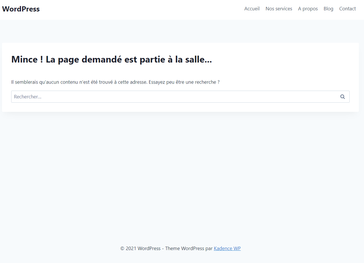

Je suis également débutant dans ce domaine, et depuis deux semaines, quand je tente de de joindre mon espace administrateur, soit via le lien qu'OVH m'a envoyé, soit via le module en 1 clic, je tombe sur une page qui m'indique ceci :
"Mince ! La page demandé est partie à la salle…
Il semblerais qu'aucun contenu n'est été trouvé à cette adresse. Essayez peu être une recherche ?"
Je n'ai donc aucun moyen d'accès à mon espace administrateur.

Non non je vous jure que c'est vrai !
Regardez :
> quel site ?
http://mmanfit.com/
Tu as dû installer un plugin de sécurité qui a été configuré (avec une orthographe douteuse)
Ne me fais pas croire que c'est toi qui l'as installé et que tu ne te rappelles pas l'avoir fait… je ne te croirais pas.
Mdrr non mais je pense pas avoir installé quoi que ce soit comme ça .. et ça dure depuis deux semaines donc bon même si c'était le cas je ne me rappellerais pas.
En tout cas si vous avez une solution pour que je puis retrouver mon espace admin ce serait sympa :wink:

Ah c'était tout simplement la page 404 qui est personnalisée. Tu ne te souviens pas l'avoir personnalisée? Actuellement (que ton site remarche, merci de nous avoir prévenus … ) tu verras à nouveau cette page si tu tapes une url inexistante au bout de ton domaine.

En fait, quand je tape le nom de mon domaine/wp-admin, c'est bon je peux allez sur mon espace admin via la page de connexion wordpress, et tout marche, je peux entrer dans mon espace admin dans wordpress pour faire ce que je veux avec mon site (même s'il n'y a plus de thèmes, donc tout s'affiche bizarre).
Mais quand je tape une adresse bidon , exemple mon nom de domaine/tuto, je tombe sur la page 404 bizarre .. et elle est signée Kadence en bas de page :
Donc est-ce que j'aurais pas mis le plugin de la page 404 (bizarre ou pas) en lien avec mon espace admin ..?
