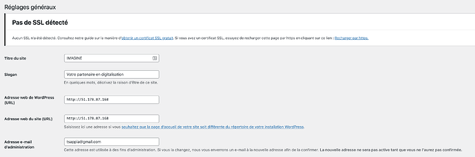

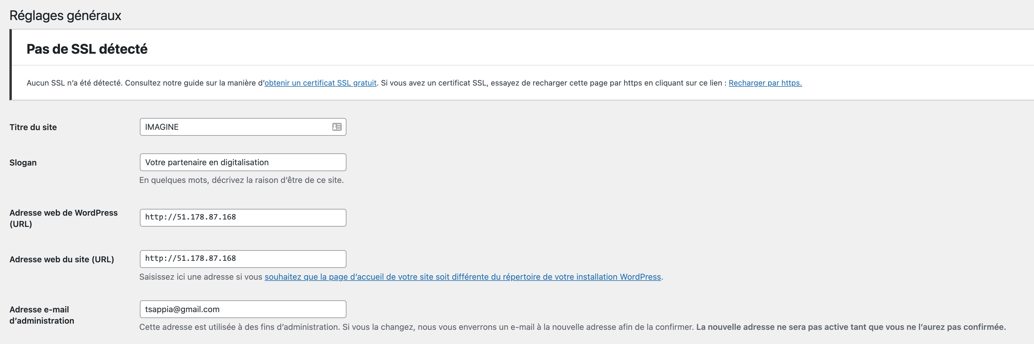

Mon souci est que mon site n’est pas accessible en https ; j’ai installé le plug-in « Really simple SSL » qui m’informe que SSL n’est pas encore active sur ce site ??
si je modifie l’url général actuellement en http://ip du serveur en https://imagineservices.fr ainsi que l’adresse web du site pour le mettre en https://imagineservices.fr au lieu de son ip actuelle, je perds la main sur le site..

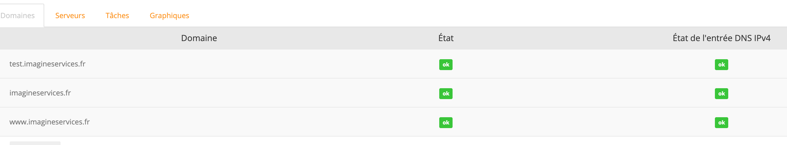

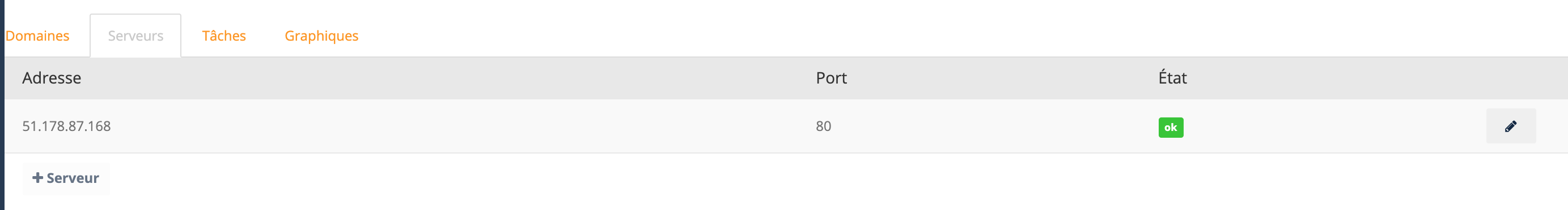

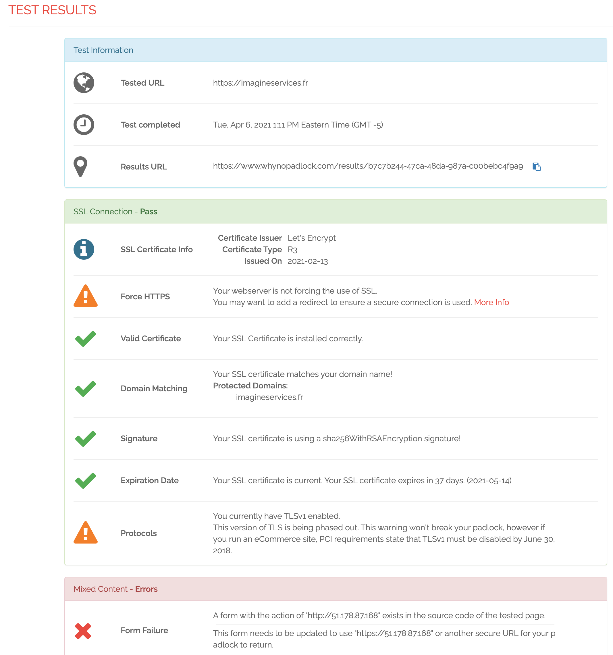

j'ai bien modifié depuis le panel gateway ssl, dans l'onglet serveur, la nouvelle adresse IP ; en complément, j'ai testé ce que donne la requête https://imagineservices.fr , voila le résultat en PJ
je pense que mon problème vient donc des paramètres wordpress…
ha mais votre VPS redirige sur l'ip… ça doit être dans la config du WP ça oui…
j'aurai bien fait un wp search-replace là dessus… mais ça doit pouvoir se faire via le back office (reconfigurer l'url du site sur le nom et non pas sur l'ip).
effectivement, à l'installation en urgence du nouveau vps, je n'ai pas modifier l'adresse du site qui pointait sur le vps HS ; je pense qu'il faut modifier les infos ici :

petite question, comment se connecte la gateway ssl au backend ? Sur le port 80 ou 443 ? Si c'est le 80 ça peut expliquer le soucis…

les infos de la passerelle SSL :

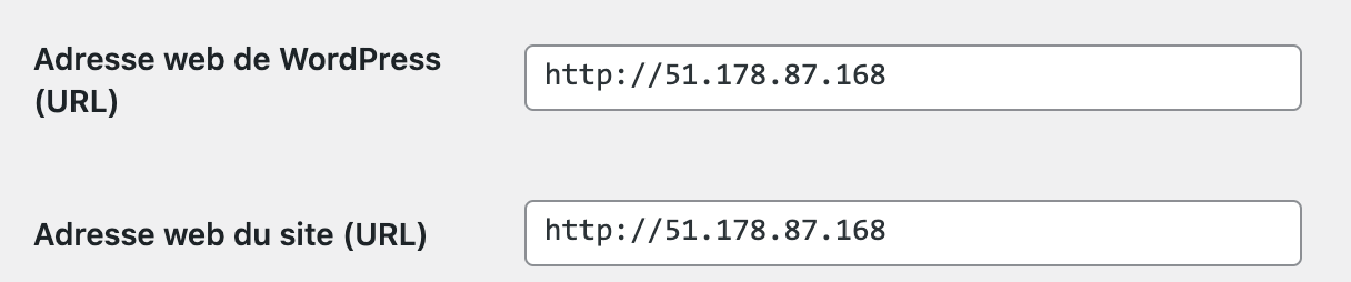

réglages Wordpress :

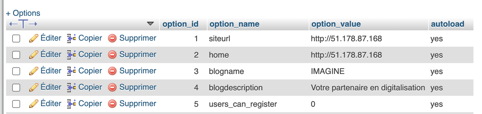

les infos phpMyAdmin de la table_options :

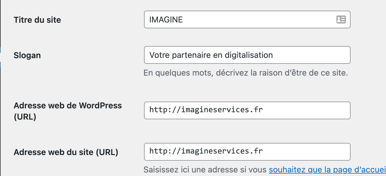

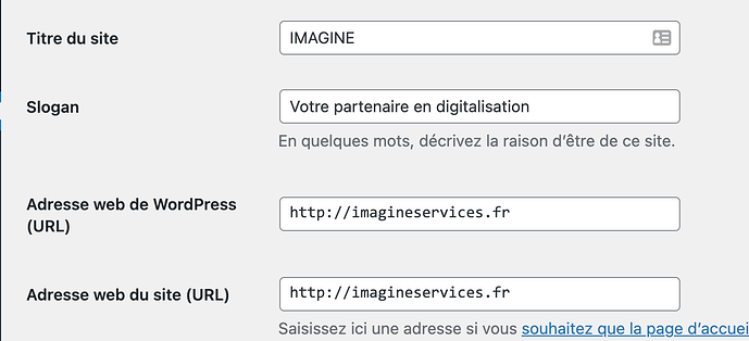

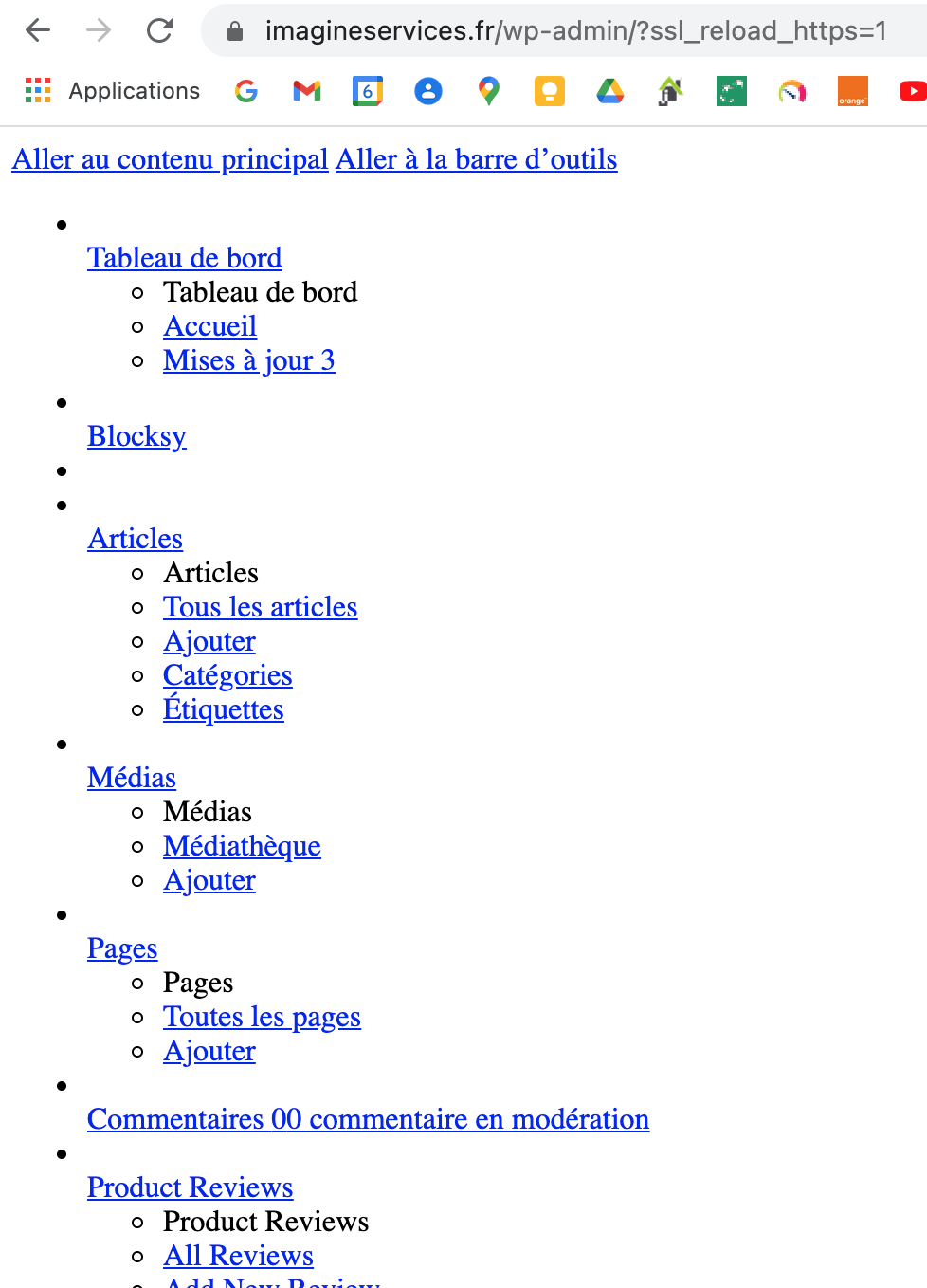

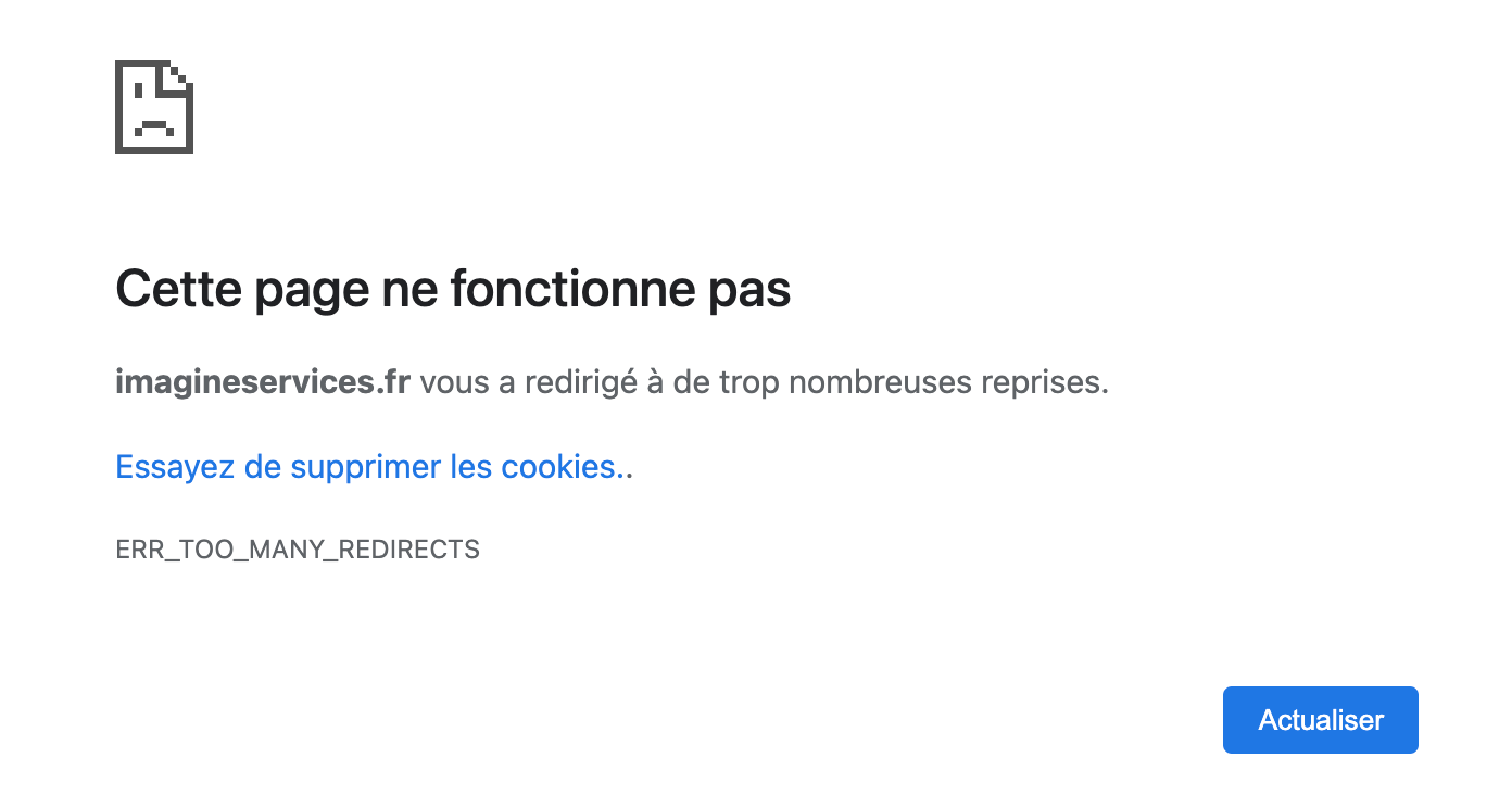

le souci reste sur la partie SSL, j'ai tenté de modifier dans Réglages général de Wordpress, l'url pour rajouter le "s" au http : //imagineservices.fr.
en tentant de joindre imagineservices.fr, j'obtiens :

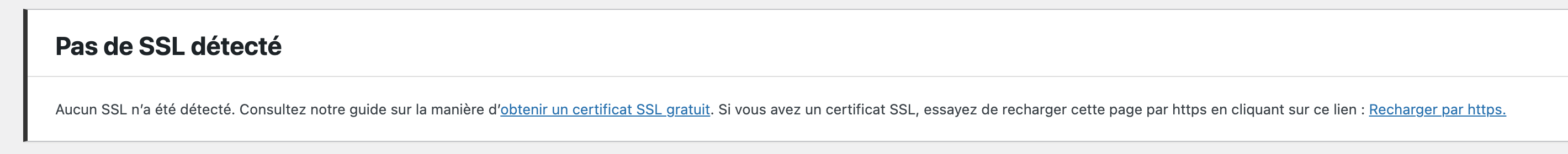

et j'ai toujours le plugin really simple ssl qui m'indique
lorsque je clique sur recharger par https ; c'est tout cassé !
je me demande s'il ne faudrait pas que je commande un nouveau certificat SSL sur la plateforme SSL Gateway…
faut virer ce plugin (le machin ssl), en fait côté apache vous ne serez pas en SSL, ce qui va perturber le fonctionnement du plugin.

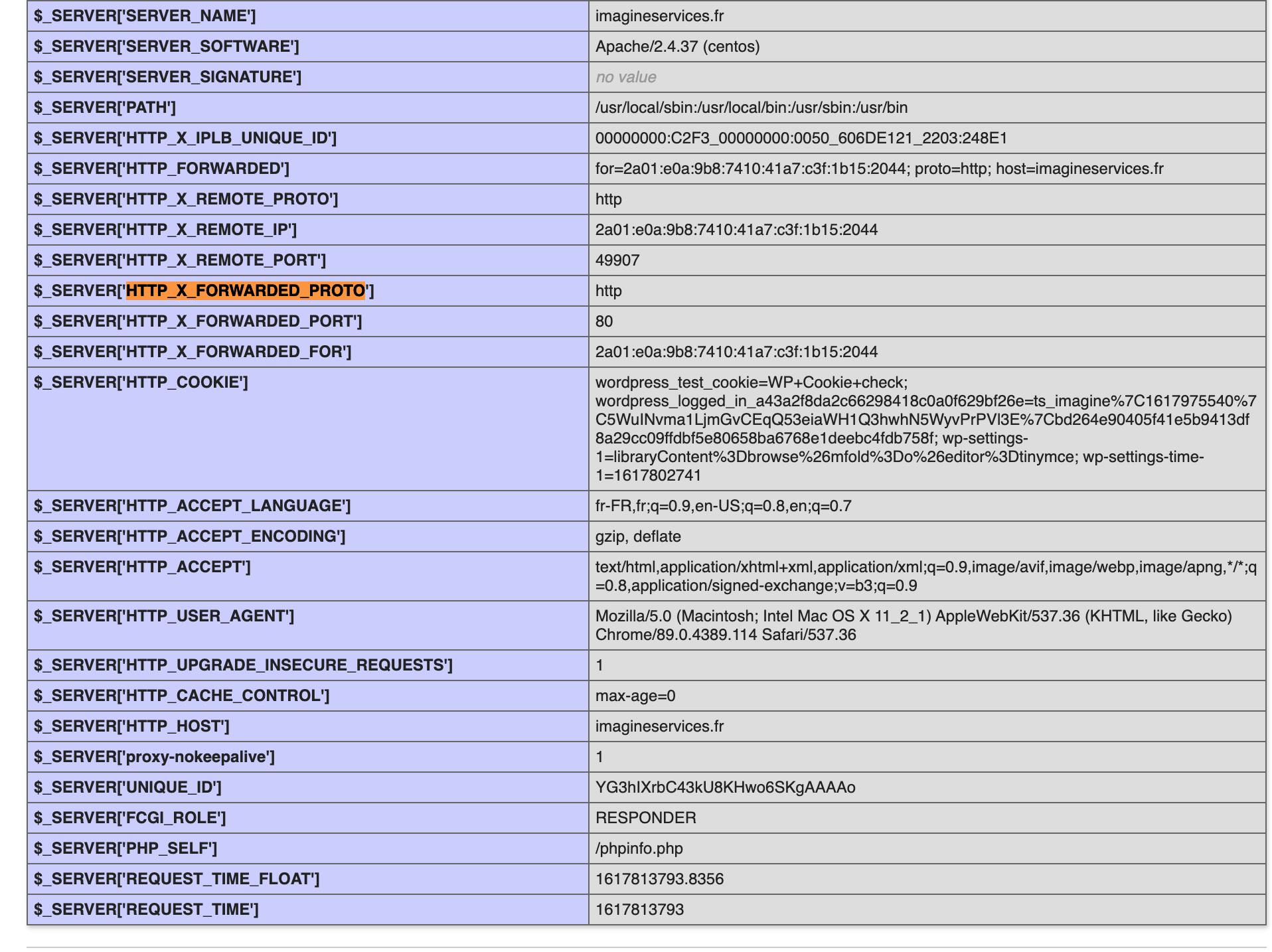

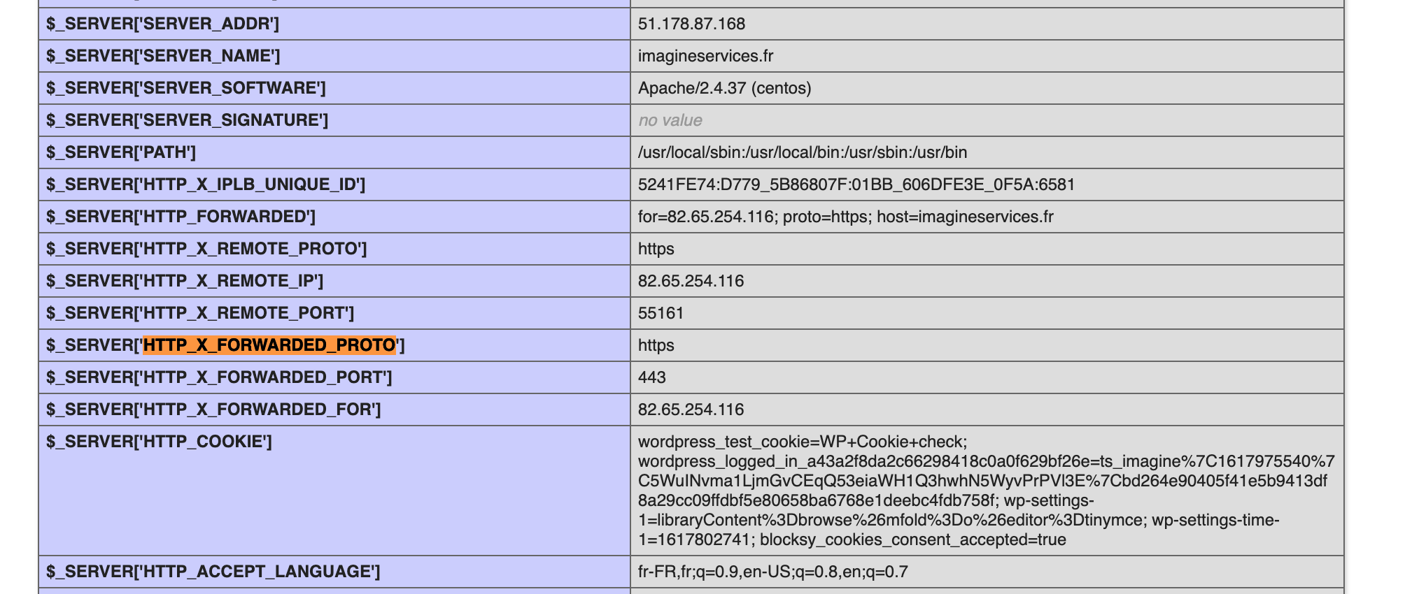

Il faudrait créer un fichier phpinfo.php dans le dossier du wordpress, et y mettre
Et ensuite l'afficher dans le navigateur pour voir si la ligne : HTTP_X_FORWARDED_PROTO est bien présente. (elle doit y être plusieurs fois).

@Sich, re, j'ai réussi à implémenter en root le fichier, voila le résultat :
la ligne est bien présente
ok, donc normalement si vous êtes en https sur le site vous devriez voir forwarded_proto à https… D'où la rewrite rule que j'avais donné à un moment donné

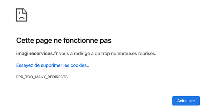

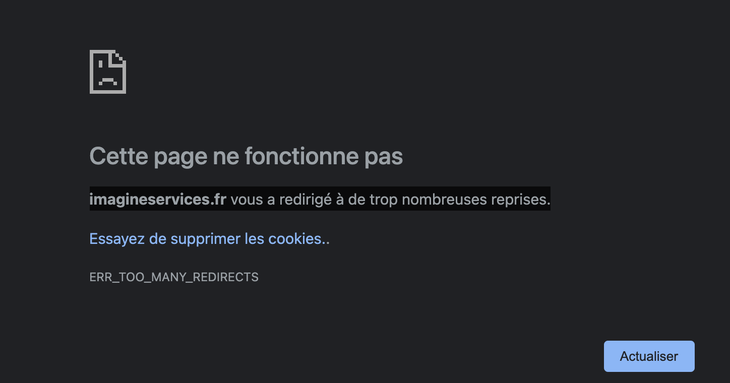

je ne vois pas de redirect https vers http sauf par le fait que pour l'instant, j'avais laissé l'accès au site par http://imagineservices.fr ce qui a donné le résultat phpinfo précédent.
En modifiant l'url général en https://imagineservices.fr, j'ai le message :
par contre, en lançant https://imagineservices/phpinfo.php, j'ai bien l'affichage de la page
et là, HTTP_X_FORWARDED_PROTO ressort en https…
hum, vous avez bien la bonne config dans le .htaccess et dans le wp-config ?
Si vous commentez la redirection dans le .htaccess la boucle de redirection est tjrs présente ?
