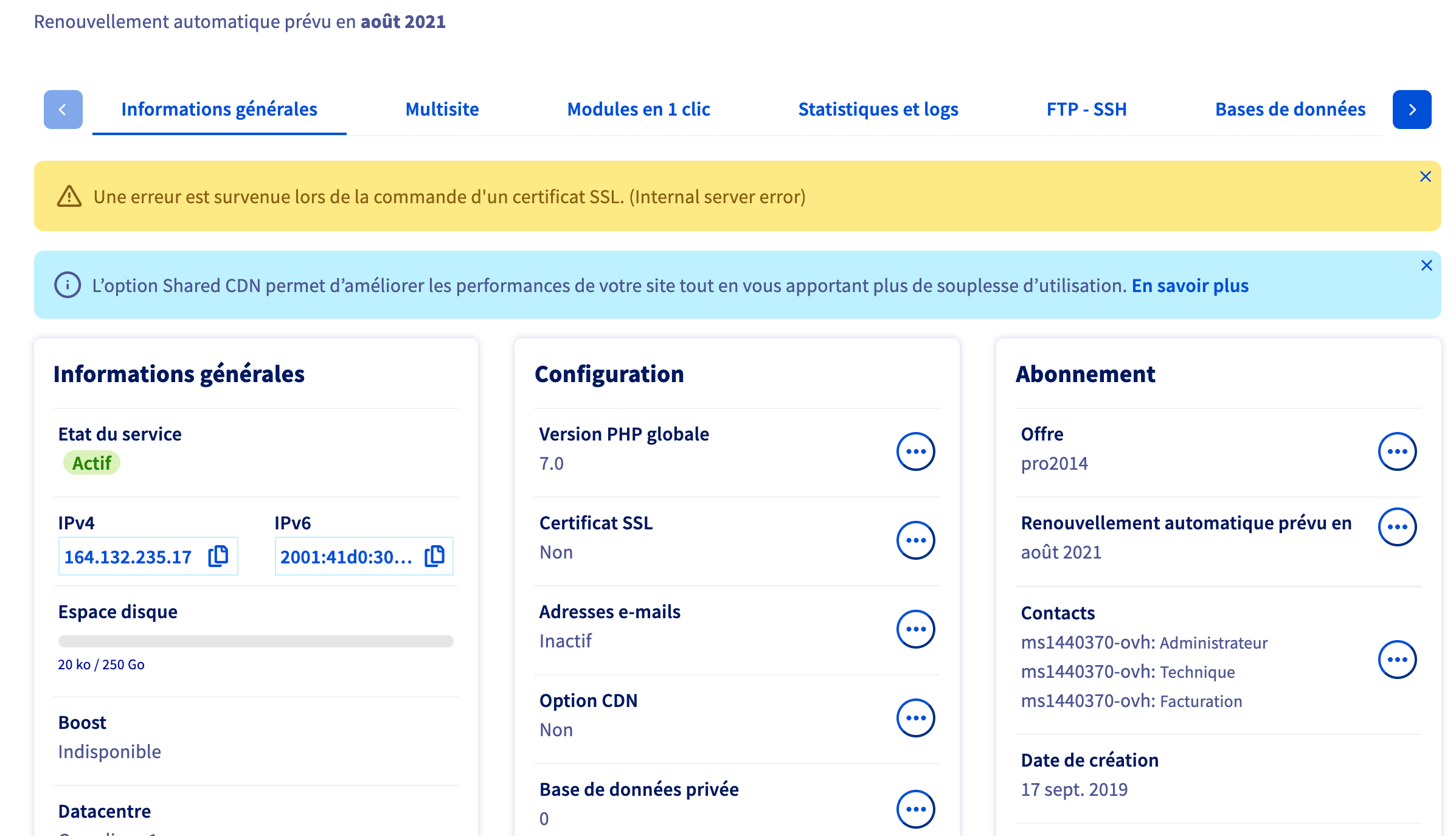

lorsque je me rend dans la partie multi-site du cloud web, il m'est impossible d'activer le SSL pour mon domaine..
"Une erreur est survenue lors de la commande d'un certificat SSL. (Internal server error)"

Capture d'écran du message ?

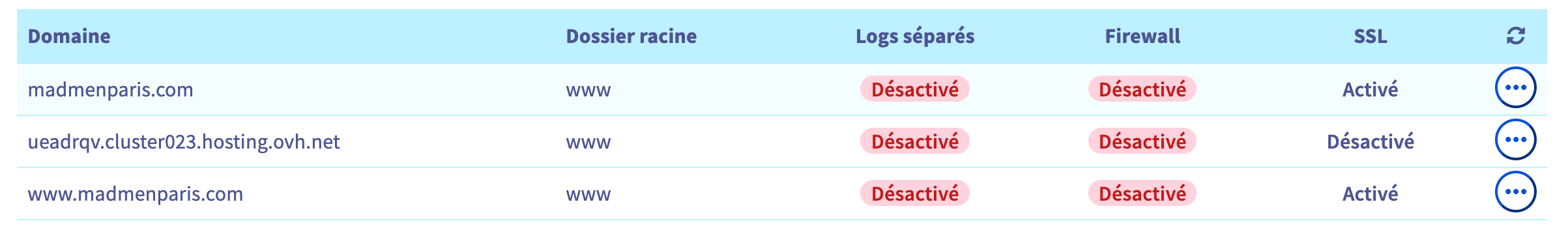

vous avez quoi dans "multisite" ?
j'ai ça dans multisite
si vous avez toujours "Internal server error" dans le message d'erreur alors pas le choix il faut voir avec le support OVH.
