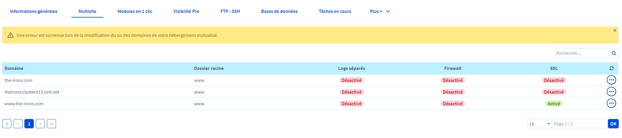

Impossible d'activer SSL sur multi-site
Je n'arrive pas à activer le SSL sur le premier domaine, j'ai le message d'erreur "Une erreur est survenue lors de la modification du ou des domaines de votre hébergement mutualisé."
J'ai vérifié que l'IP redirigeait vers le bon cluster 13 (elle était sur 213.186.33.82 je l'ai modifiée vers 213.186.33.24), mais j'ai toujours le même message.
Une idée d'où cela pourrait provenir ?

Bonjour, je n'ai pas envie de dire de bêtises mais il me semble que le certificat SSL sur multisite est impossible… Ça reste quand même a prouvé, contacte le service client pour avoir + de renseignements.
Merci pour la réponse ! J'ai fait un ticket on verra bien.. mais du coup je ne sais pas comment contourner le problème. J'ai tenté de supprimer le certificat et de le regénérer sans succès.

le seul moyen de contourner le problème est de passer par un service tel que CloudFlare qui lui supportera le certificat SSL.
Mais cela nécessite un peu de préparation qui peut se faire en avance.
Sinon il faut attendre sur le support OVH (et malheureusement donner un numéro de ticket ici ne fera pas avancer les choses plus vite, sur Twitter par contre cela peut accélérer les choses).
