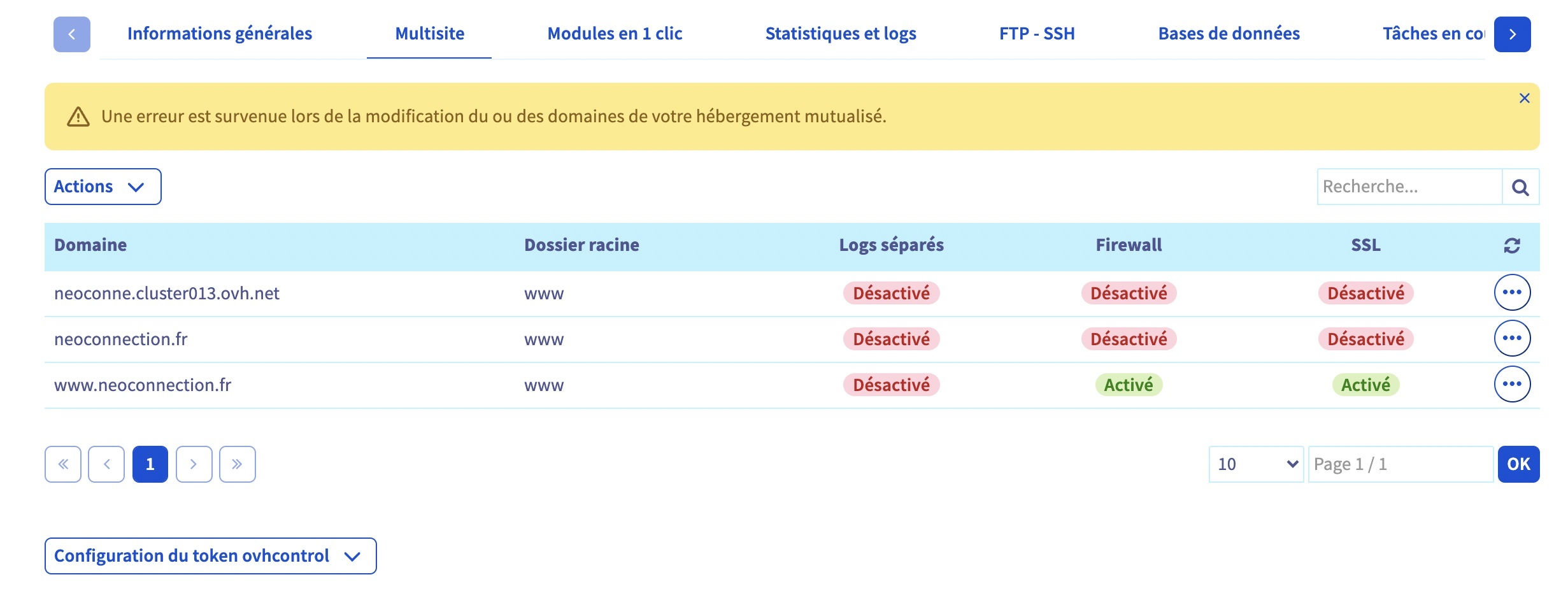

Bizarrement, après avoir ajouter Wordpress via le module 1clic, je remarque que seul un de mes domaine (www.neoconnection.fr) à le SSL activé.
Impossible d'activer le SSL pour le l'url neoconnection.fr (voir capture).
J'ai tout tenté, désactiver, regénérer le certificat, etc.. rien ne marche. Chrome indiquait donc son message de sécurité et le cadenas est absent.

213.186.33.24: cluster013.ovh.net
PORT STATE SERVICE
443/tcp open https
| ssl-cert: Subject: commonName=www.neoconnection.fr
| Subject Alternative Name: DNS:www.neoconnection.fr
Dans votre zone DNS il manque un enregistrement de type 'A' qu'il faut donc créer
sous-domaine: (rien)
Adresse IP: 213.186.33.24
Puis regénerer votre certificat SSL.
Un grand merci pour votre support. Cela fonctionne :slight_smile:
