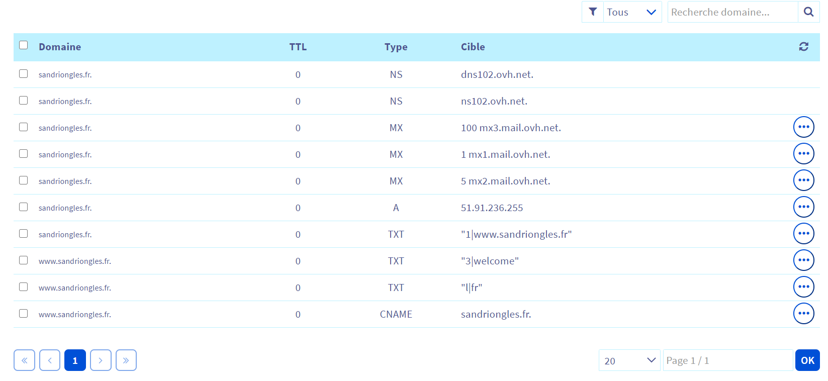

quelques images
manager Ovh/domaine/zone DNS:
supprimer l'entrée AAAA

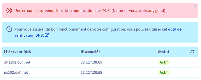

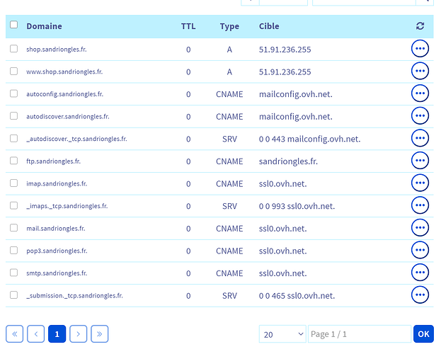

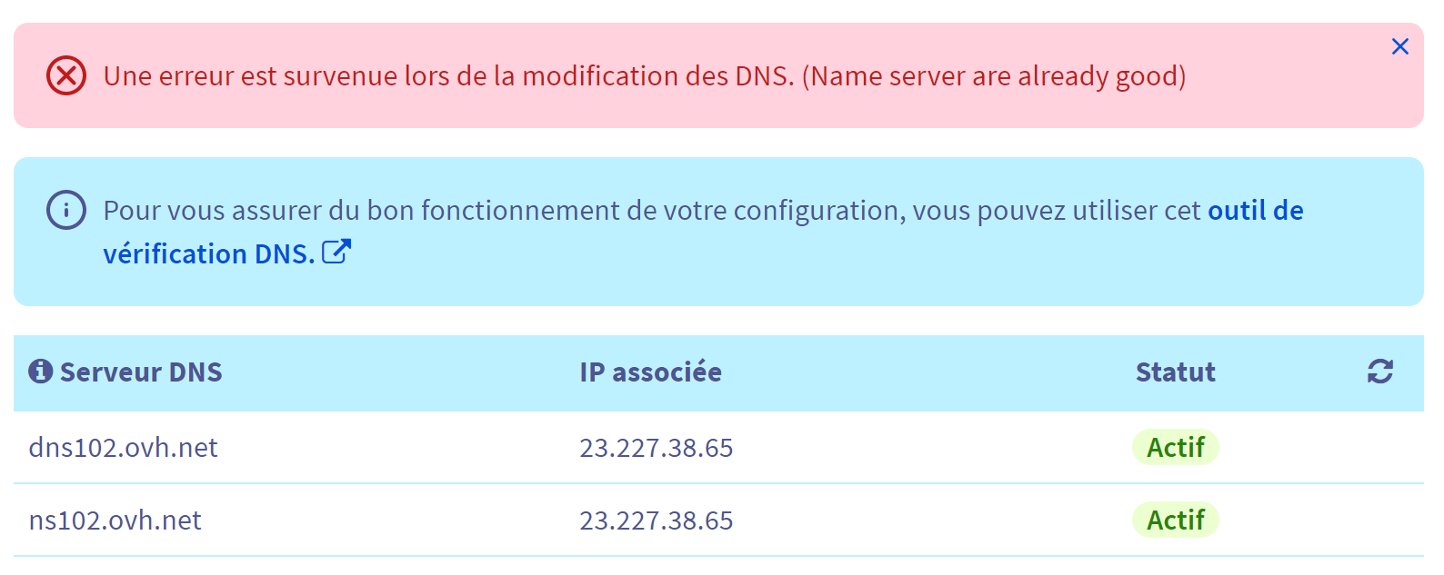

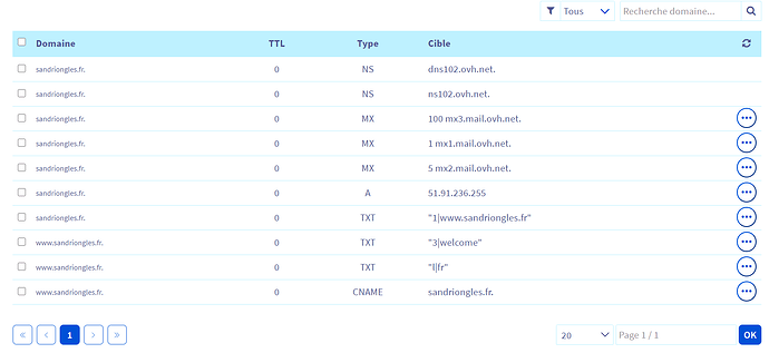

Bonjour Kyodev merci de prendre le temps de me répondre,
je suis allé dans mon admin mais comme tu pourras le voir sur ma capture je n'ai pas de valeur AAAA
J'avais essayer uen nouvelle manip avant de mettre mon message et j'ai un nouveau message erreur que je ne maitrise pas. J'ai voulu remettre des valeurs NS pour sandriongles.fr mais je ne peux pas valider comme tu peux le voir.
Que dois je faire ?
Merci encore
&gt; mais comme tu pourras le voir sur ma capture je n&#39;ai pas de valeur AAAA<br /><br />si:<br />&#96;&#96;&#96;text<br />dig &#43;nocmd &#43;noall &#43;answer sandriongles.fr AAAA &#64;dns102.ovh.net<br />  sandriongles.fr.  3600  IN  AAAA  2001:41d0:301::29<br />&#96;&#96;&#96;<br /><br />&gt; des valeurs NS <br /><br />NE PAS TOUCHER à ça
NE PAS TOUCHER aux ip associées !
tu as mis des ip fausses, ta zone n'est pas publiée
débrouille toi pour les enlever
essaye avec [réinitialiser les serveurs DNS]

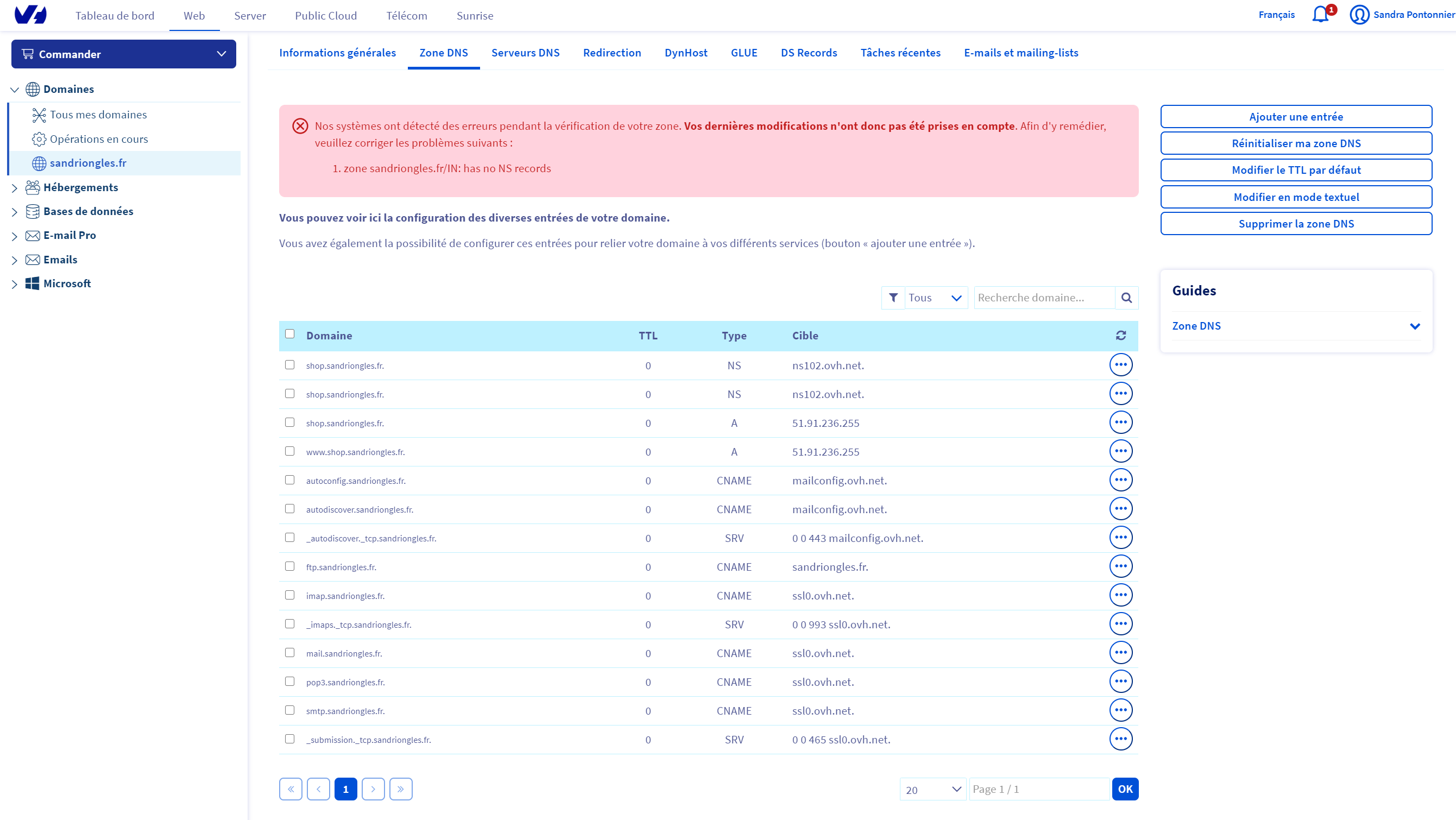

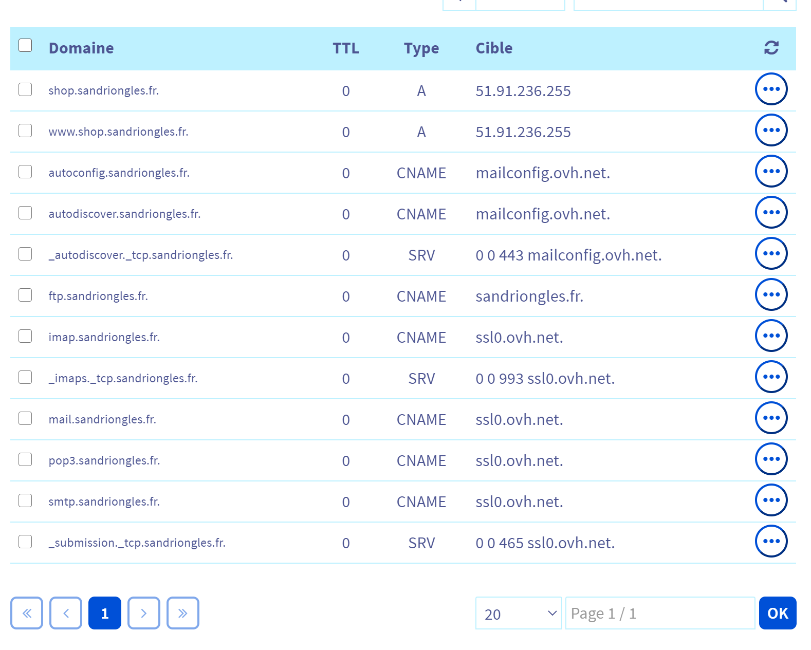

Je suis vraiment désolée kyodev mais tu parles a une novice … Et là je ne comprends pas ou sont les AAAA… Alors j'ai réinitialiser la zone DS, l'erreur a disparu et je ne vois pas de lignes AAAA si tu la vois peux tu peux me dire si c'est ligne 1, 2…
Car j'ai beau regarder je ne la voyais deja pas sur le screen d avant et encore moins sur celui là…
Pour les IP j'ai suivi des tutos, et j 'ai du me mélanger les pinceaux… J'ai bien compris qu'il ne fallait pas y toucher malheureusement le mal est fait … Comment puis je me dépatouiller ?

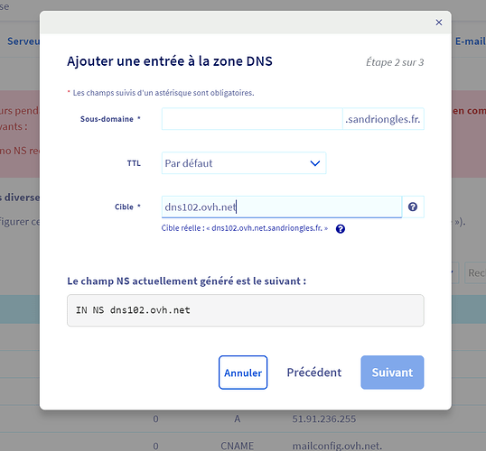

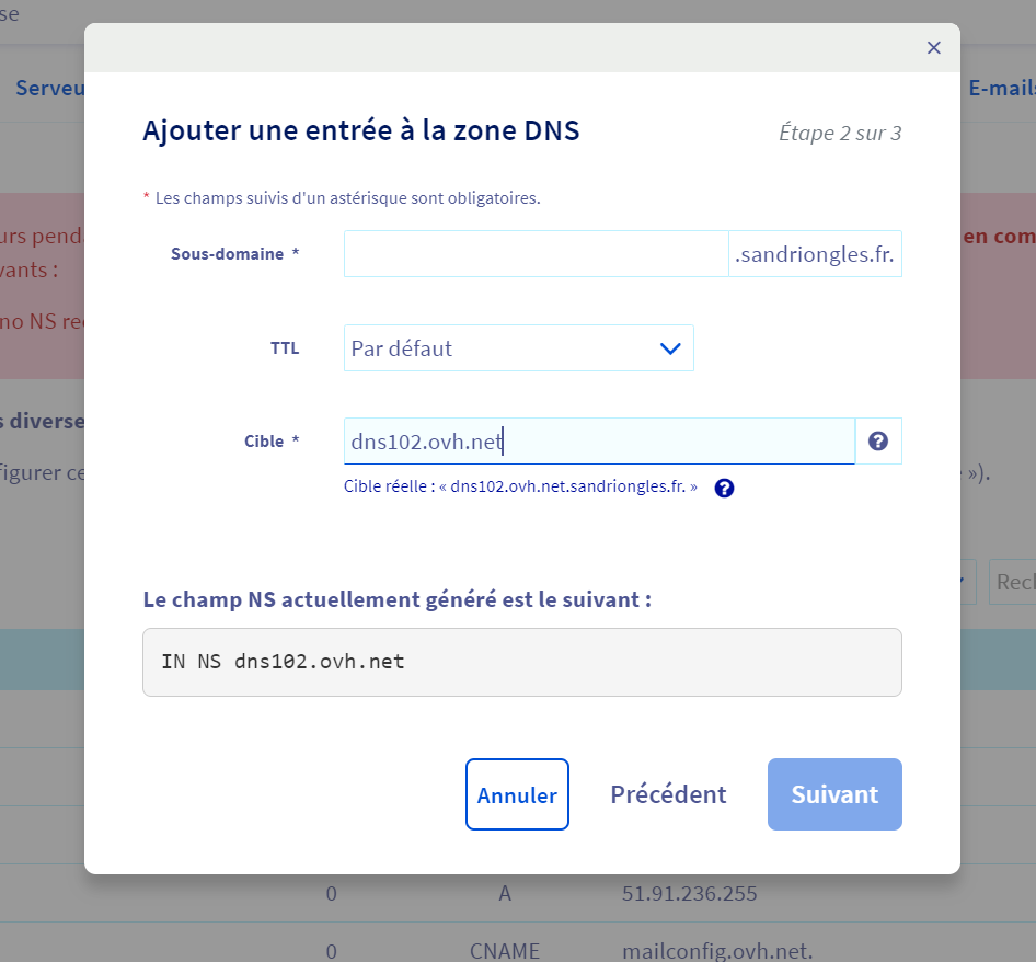

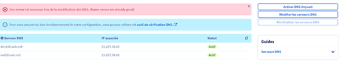

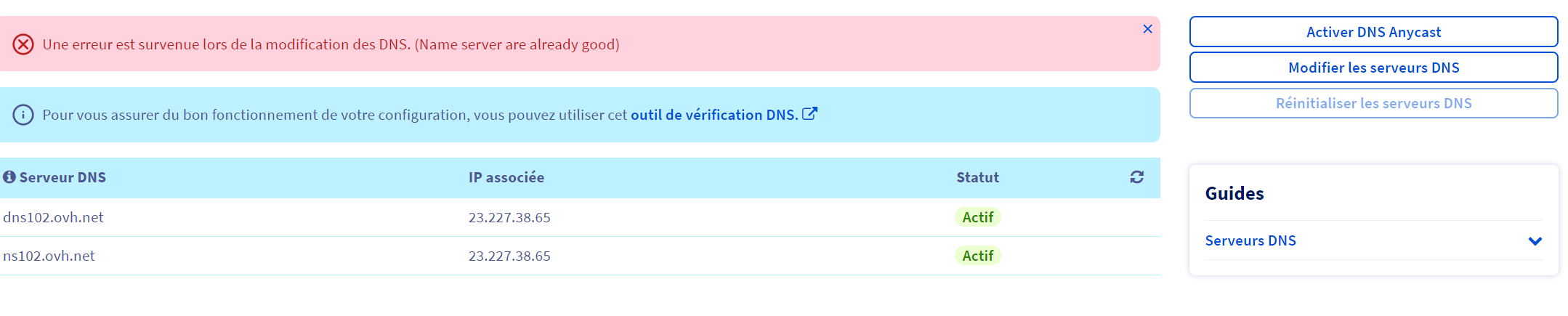

J'ai bien voulu essayer de réinitialiser mes serveurs , mais le boutons est grisé.
Si je veux modifier ci joint l'erreur que je ne comprends pas
je sais pas te guider, c'est une galère sans nom pour corriger ça chez Ovh
mais on y arrive
il faut te débrouiller pour MODIFIER et enlever ces IPs
la zone après

Donc la je ne comprends pas et je n'ai encore moins dis que c'est ce qui m'avais été dis, j'ai fait le choix de réinitialiser car je ne pouvais pas avoir accès à l'autre option et que j'avais le message d'erreur NS no record ce qui a corrigé cette erreur
Le lien que tu m'indique je ne peux pas le faire car cela me met les erreurs comme dans les capture déjà mise plus haut…
normal car n'importe quoi sur les serveurs
vu en privé
avec la procédure iso1664, on peut remettre les bons serveurs DNS
