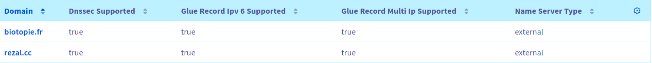

Je pense que c'est effectivement lié au fait que cela soit un .cc, cependant il était bien indiqué dnssec inclus lors de la commande.
De plus, dnssec est bien indiqué comme étant « supporté ».
