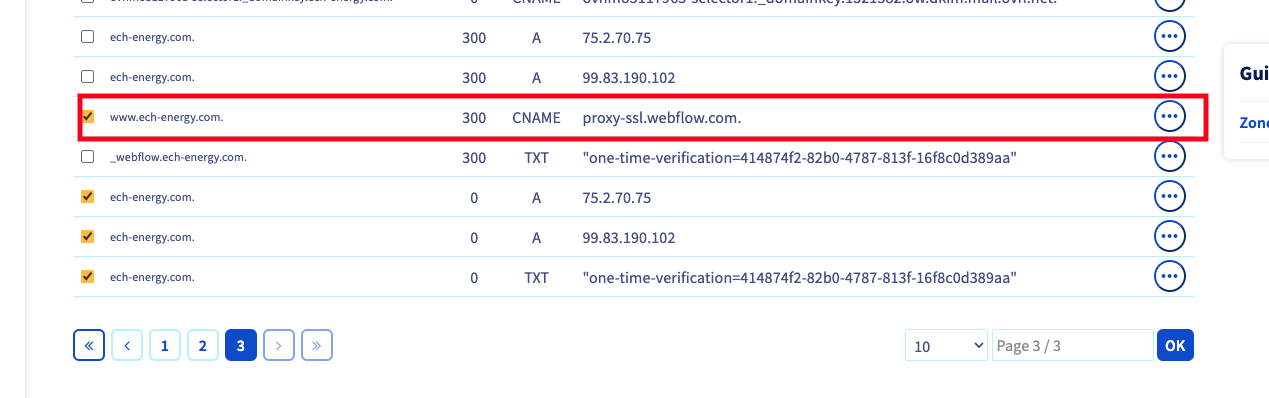

Pourtant, j'avais réussi à le faire.
Mais comme j'ai demandé une restauration du site, je l'ai effacé pour être sûr de ne pas créer de conflit.
Et je ne comprends pas pourquoi je n'y arrive plus.
Bien essayé mais sur votre capture le cname est sur le sous-domaine "www" et non à la racine comme vous essayez de faire.
Merci, je n'avais pas vu la différence !
Vous savez comment faire pour le remettre sur le www ?
Dans votre capture d'écran là où le sous-domaine est demandé, y indiquer "www" tout simplement.

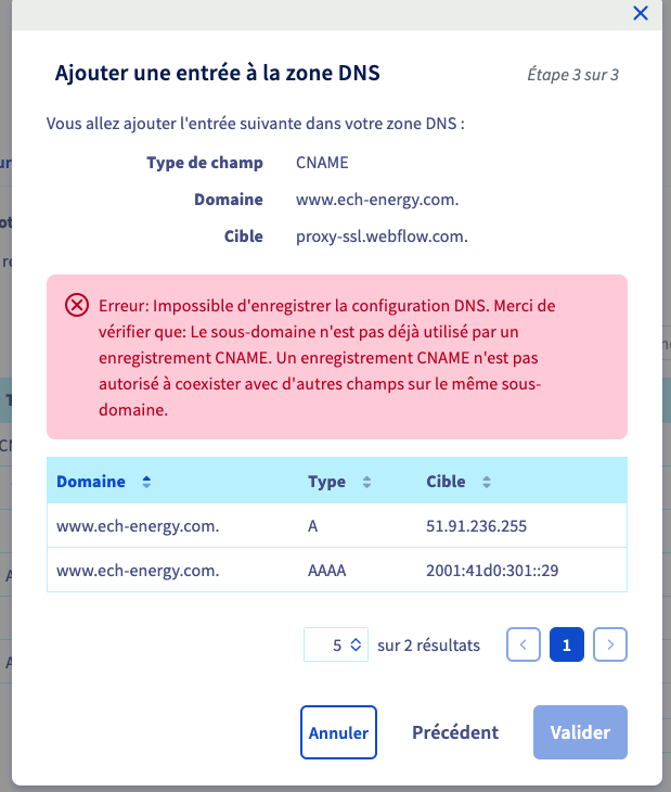

Maintenant j'ai ce message d'erreur :
Supprimez ces enregistrements.
Si vous comprenez ce que vous faites, ces enregistrements disent que www.ech-energy.com se trouve sur le serveur d'OVH alors que ce n'est pas ce que vous voulez faire.
Raison de plus pour les supprimer.
Super, j'ai compris oui
Merci beaucoup pour votre aide !
