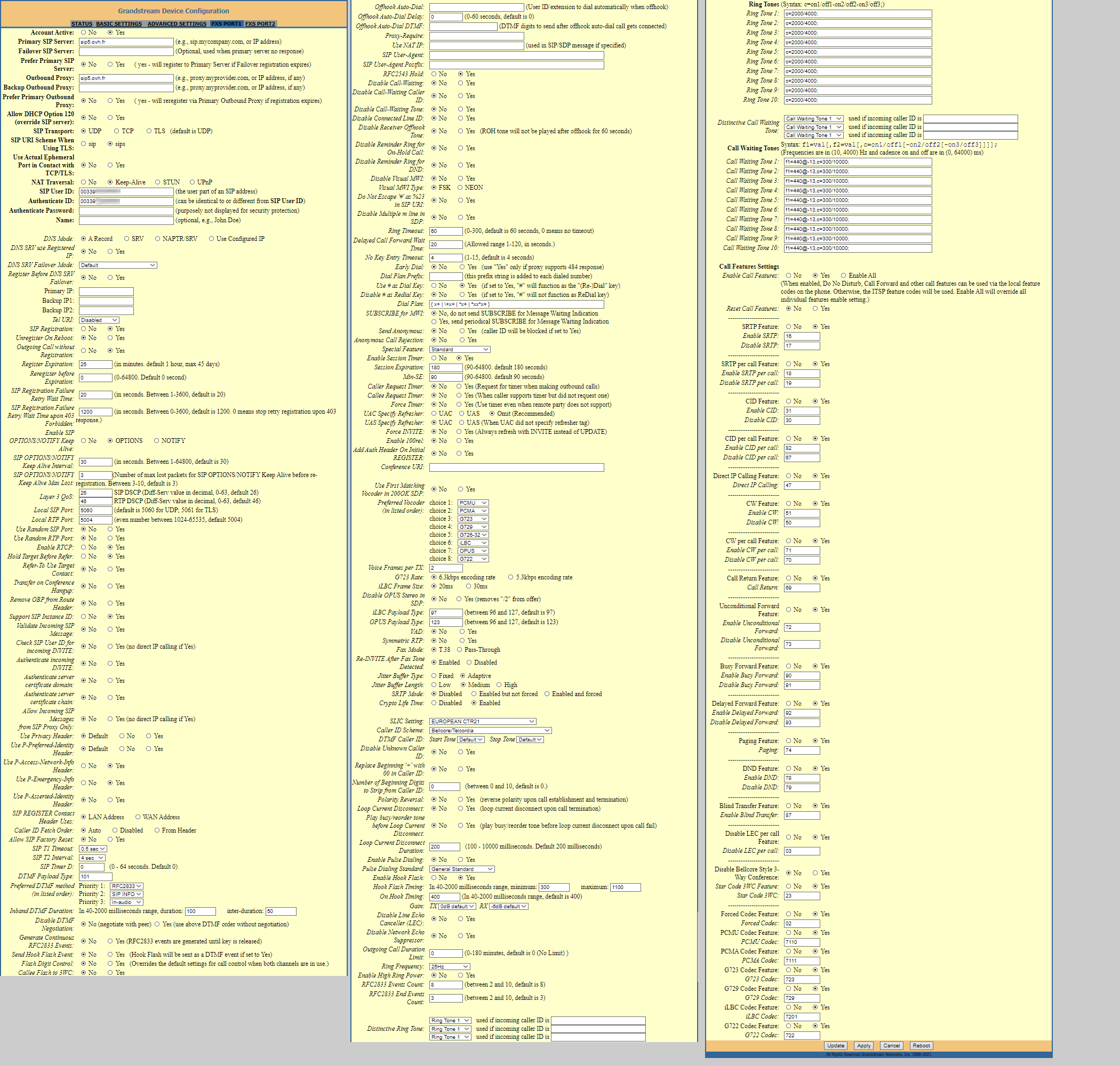

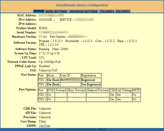

J'ai fait des captures écran des paramètres, si ca peut aider (j'ai grisé les numéros de version et de téléphone, j'espère n'avoir rien mis de confidentiel).
Page de "Status":
A priori on voit que c'est marqué "Registered", et ca correspond à la date/heure que je vois sur le tableau de bord OVH.
Et pour terminer, le "FXS Port 1":
J'avoue que il y a a peine quelques mois que je me plonge là dedans, donc une grosse partie du vocabulaire me laisse dans le doubte.

Je n'ai pas vu ou bien vu les CODECS.
Essaie de ne garder que le CODEC G711 et désactive tous les autres.
Vache, apparemment c'était le problème!
J'avais bien PCMU en premier (c'est l'équivalent du GT711-ulaw), mais j'avais aussi plen d'autres options pour les choix 2 a 8... et en forçant PCMU partout, j'ai réussi à appeller et a obtenir une porteuse.
