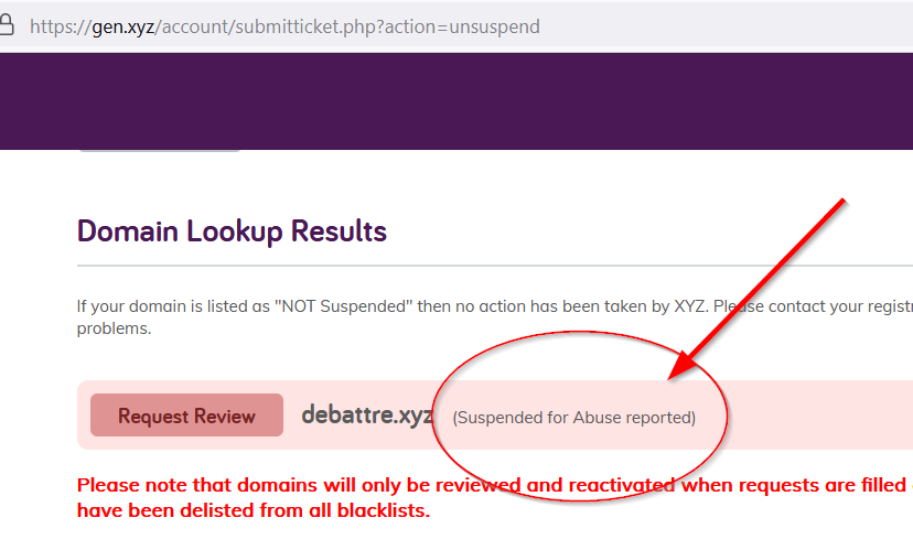

Le lien donné par OVH mentionne ceci pour chacun des deux domaines:
Reconnaissez-vous avoir eu des soucis ou bien une attaque personnelle ?
Rien du tout, aucune attaque… dès le départ les dns n'ont pas fonctionné… Je veux bien être puni, mais j'aimerais savoir pourquoi… :slight_smile:
Merci pour la réponse :slight_smile:
Là il va falloir parler directement au registrar via le formulaire indiqué par OVH, car c'est directement le gestionnaire du TLD XYZ qui vous a suspendu pour abuse (et je pense qu'il avait peut être fait un mail, donc peut être que vos coordonnées de contact ne sont pas bon non plus).

le message de xyz:
Concernant vos noms de domaine ramassis.xyz et debattre.xyz, ces deux domaines ont bien été bloqués par le registre comme l'indiquait ma collègue Héléna suite à un abus lié aux sites internet vers lesquels ils renvoyaient. Un e-mail de la part du registre vous a été envoyé stipulant :
Pour maintenir un espace de noms sûr, XYZ surveille les abus et peut parfois suspendre temporairement les domaines afin d'éviter tout préjudice potentiel. Vous pouvez trouver plus d'informations sur nos politiques anti-abus : https://ovh.to/ofPTFJk. Nous n'autorisons pas le spam, le phishing, la distribution de logiciels malveillants ou tout autre type d'activités illégales dans notre espace de noms. Cela signifie que nous surveillons les abus en ligne et intervenons activement lorsque l'un de ces éléments se produit. les activités ci-dessus ont été détectées.
Les noms de domaine suspendus ont été placés sur un serveur temporaire en attente jusqu'à ce que vos clients suppriment le contenu abusif de leurs sites Web. Veuillez informer vos clients que les domaines répertoriés dans la pièce jointe ont été temporairement suspendus, ainsi que les raisons fournies . Si vous ou vos clients pensez que ces noms de domaine ne sont pas abusifs, avez des questions concernant le nettoyage ou souhaitez demander la résiliation de la suspension, veuillez visiter www.gen.xyz/unsuspend et suivre les 3 étapes de cette page.
Une fois que vous avez confirmé que les domaines ont été supprimés de la liste, veuillez créer un nouveau ticket d'assistance sur www.gen.xyz/abuse. Veuillez noter que les domaines qui ne sont pas suspendus ne seront pas utilisables et devront être supprimés à leur date d'expiration.
