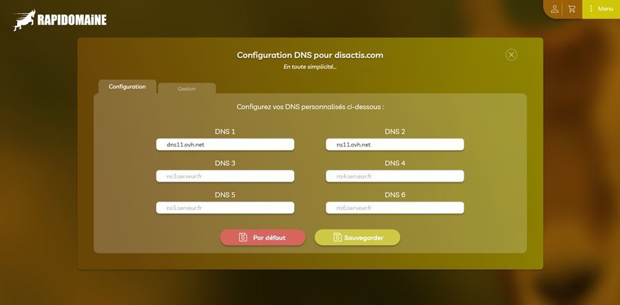

Ci-dessous donc, la copie d'écran de la seule page de modification des DNS chez mon registrar.
L'onglet Gestion est inactif.
Je ne peux absolument rien toucher d'autre que ça. Je me demande même où j'ai trouvé les infos dns11.ovh.net et ns11.ovh.net à l'époque puisque je ne les trouve plus aujourd'hui chez ovh.

Je me demande si je ne vais pas directement m'entretenir avec Ordipat/Rapidomaine pour m'expliquer comment me débrouiller avec leur page de gestion de DNS à 2 champs.
Dans ces deux champs on désigne les serveurs DNS qui répondent aux résolutions de noms de votre domaine
par exemple: le serveur web est à cette adresse
la serveur mail est à telle autre adresse
Comprenez bien que dans ces deux champs chez ordipat, on ne met pas l'adresse du serveur web ni l'adresse du serveur mail, mais bien l'adresse du serveur de noms (DNS), ainsi que celle d'un deuxième serveur qui donne des réponses identiques, le deuxième est juste là pour une question de résilience.

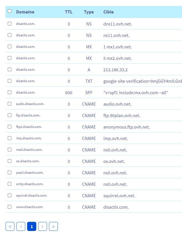

Alors vous devez avoir un onglet "zone DNS" accessible à partir du menu Domaines, non ?
Holala ça y est je viens de trouver !
Pffffff je vous fais perdre un temps fou.
En effet, je suis dans la zone DNS…
Du coup je dois modifier que le champs A finalement ?
Oui, à un seul endroit, pour disactis.com (donc sous-domaine: (rien)
Comme votre sous domaine www.disactis.com (donc sous-domaine: www) est un CNAME qui redirige vers disactis.com (sans www), il n'y a pas lieu de le modifier.
Sachez que vos modifications vont mettre 24 heures pour être répliquées partout.
