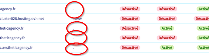

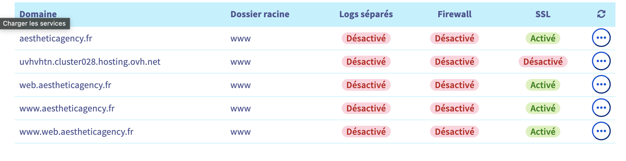

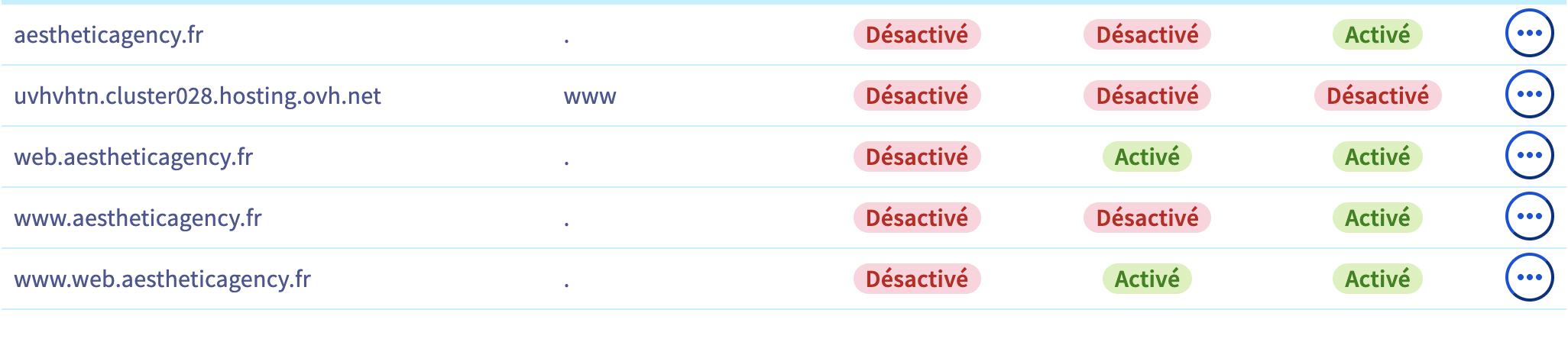

Dans multisite, voyez l'importance de ceci:

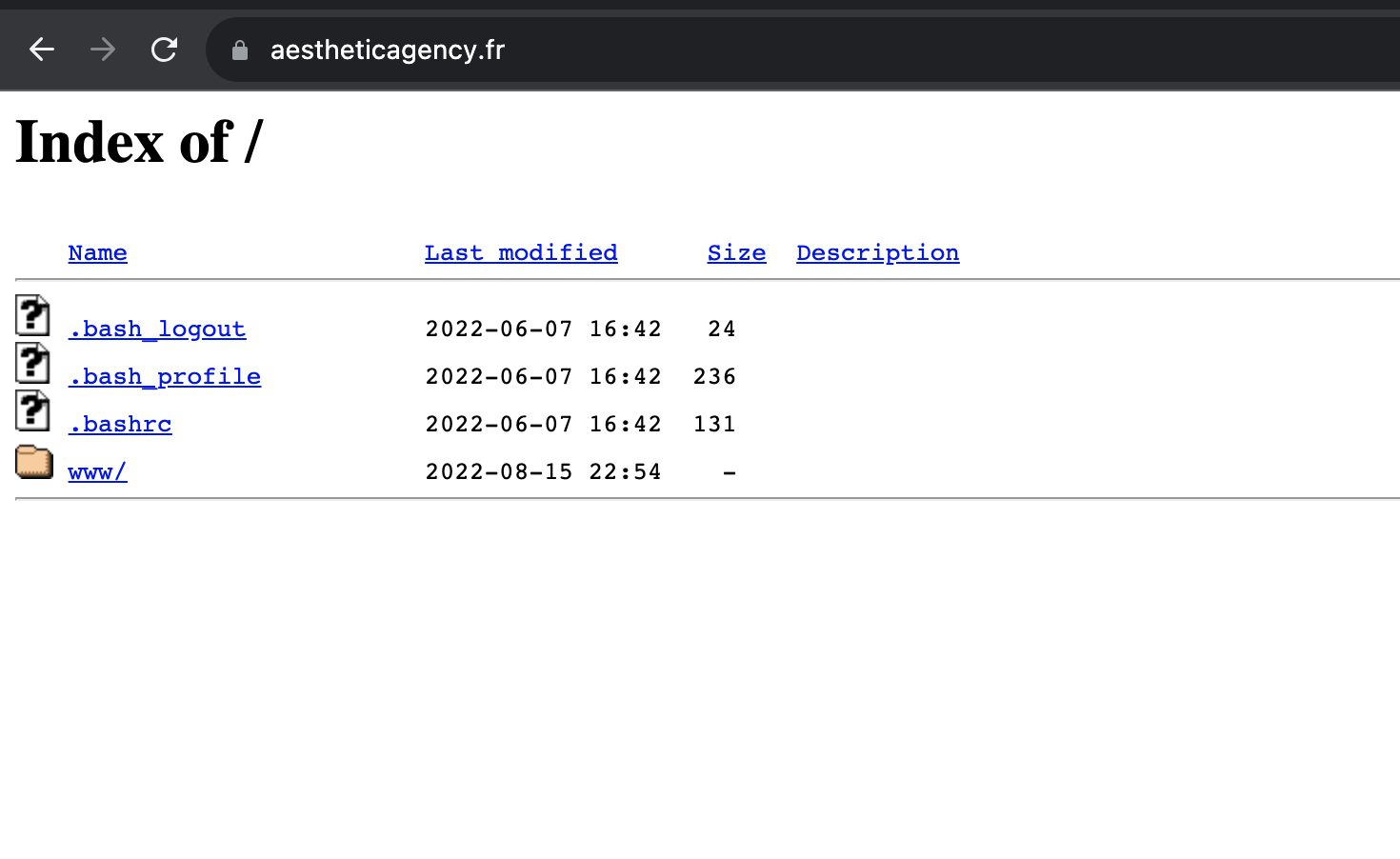

Cette information désigne le dossier de votre hébergement dans lequel vous avez mis votre site, et c'est très certinement www.
Votre certificat SSL est OK pour les domaines suivants:
DNS:aestheticagency.fr, DNS:web.aestheticagency.fr, DNS:www.aestheticagency.fr, DNS:www.web.aestheticagency.fr

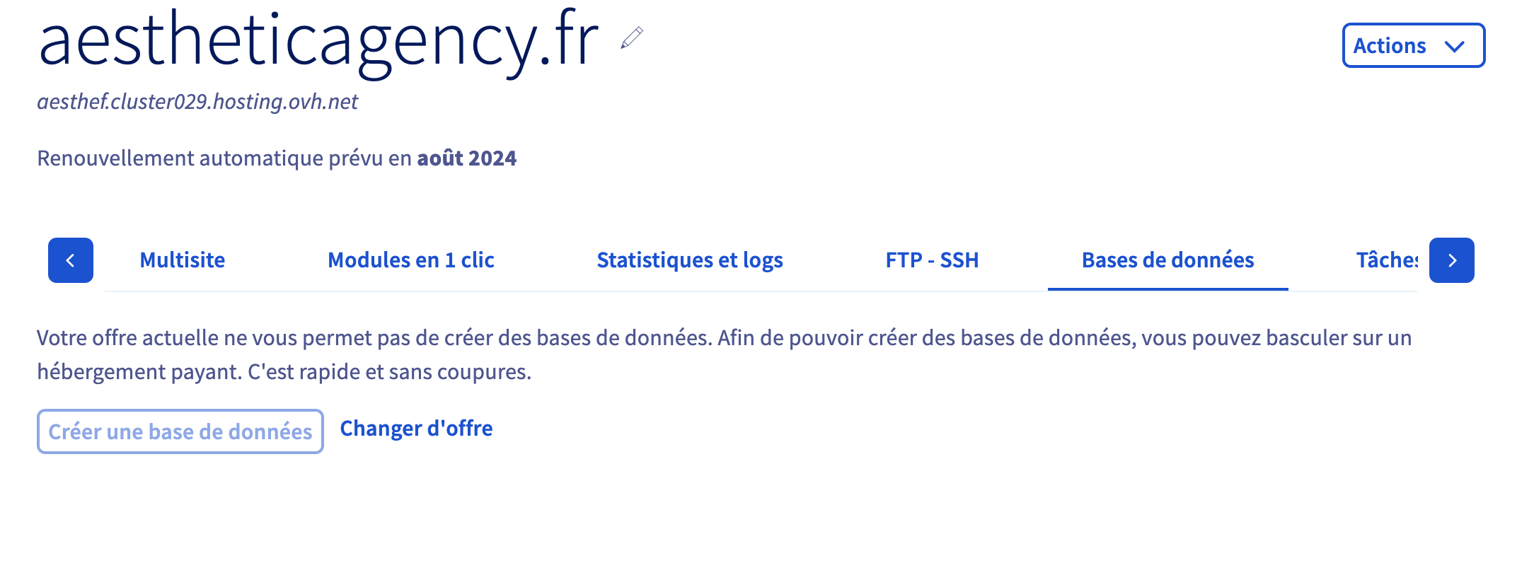

Je reste cependant bloqué à l'étape de la base de donnée.. sans comprendre
Oublier cette histoire d'installation en un clic qui n'est que source de problème
Est-ce que quelqu'un pourrait me débloquer contre rémunération ?

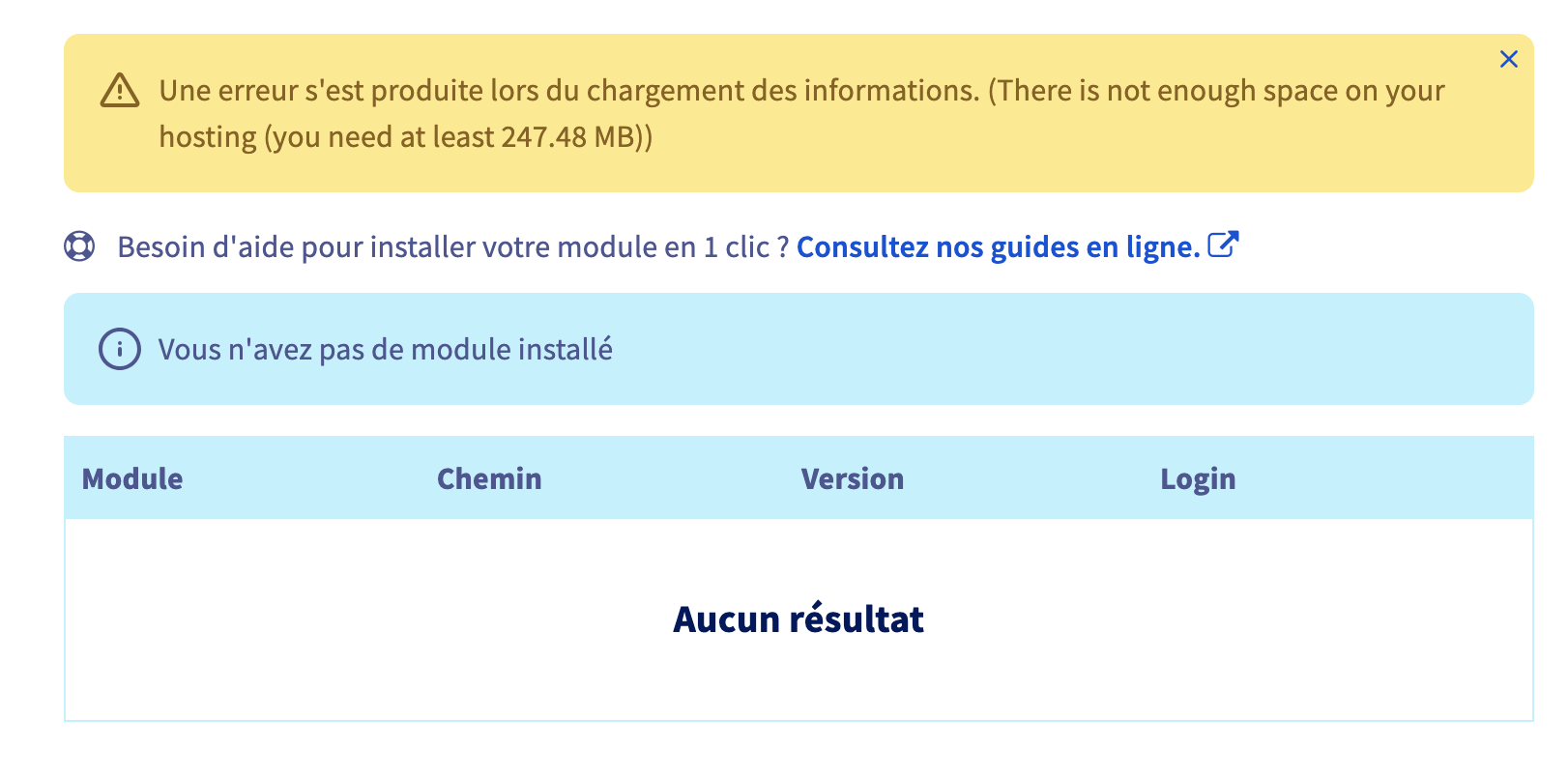

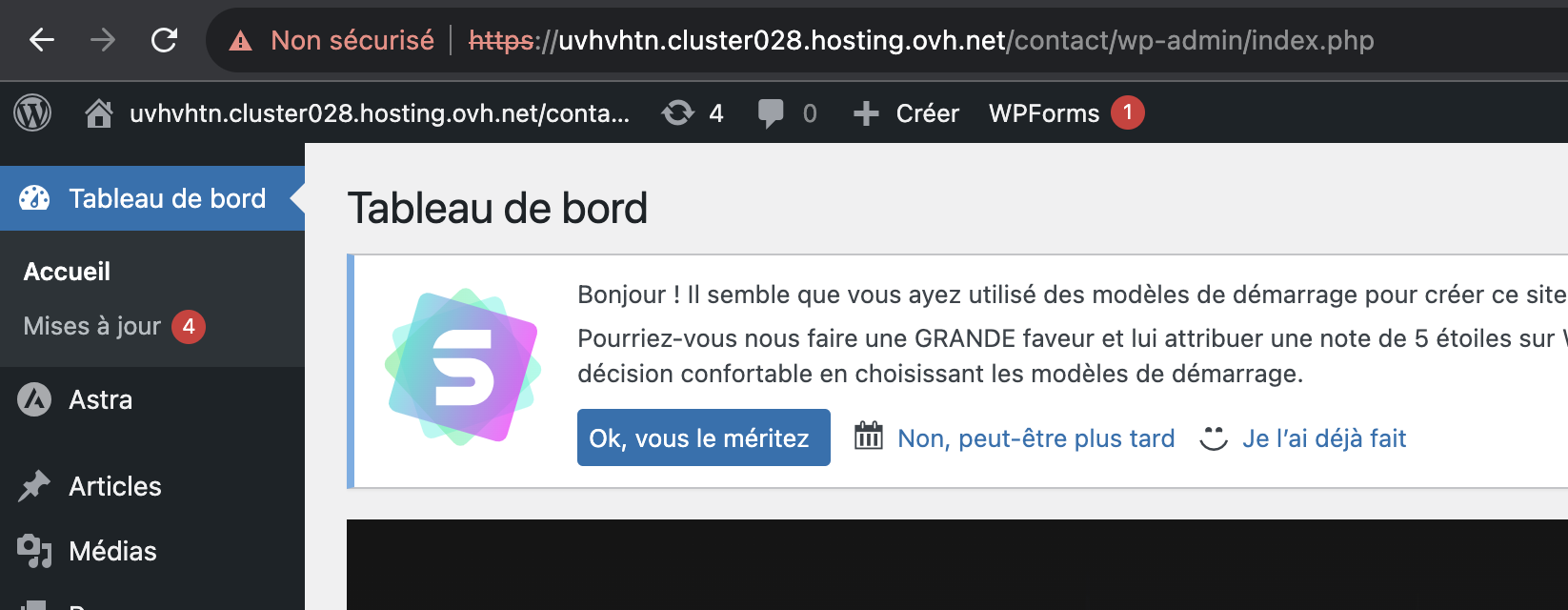

Le problème que je rencontre est que je n'arrive pas à créer mon site sur wordpress avec mon domaine. Quand je passe directement par Wordpress ils me proposent un abonnement à 600 euros par an pour mettre mon domaine, et quand je passe par OVH je peux uniquement utiliser le module en 1 clique via le cluster et non pas via mon domaine ce qui donne un un URL wordpress cluster028…etc.
Je n'ai aucune connaissance dans le domaine donc j'aimerais juste pouvoir configurer mon hébergement/domaine pour n'avoir plus qu'a créer le site internet via Wordpress.

- l'automatique avec un module OVH (je le déconseille car c'est une boîte noire et vous aurez des difficultés pour en faire la maintenance à l'avenir) . Dans ce cas installez votre module à l'adresse https://aestheticagency.fr/ sur votre multisite aestheticagency.fr, _et surtout pas à l'adresse http://uvhvhtn.cluster028.hosting.ovh.net/_

Pour régler facilement votre problème, vous allez pouvoir désinstaller ce module en un clic et installer WordPress manuellement et proprement.
Privilégier les installations manuelles.
Et installer WordPress manuellement.
Si le fichier /www/wp-config.php existe, les informations d'accès à la base de données pour WordPress se trouvent dans ce fichier :
Si le fichier /www/wp-config.php n'existe pas ou plus, suivre la procédure
J - WordPress - Création de la Base de Données décrite dans mon guide.
