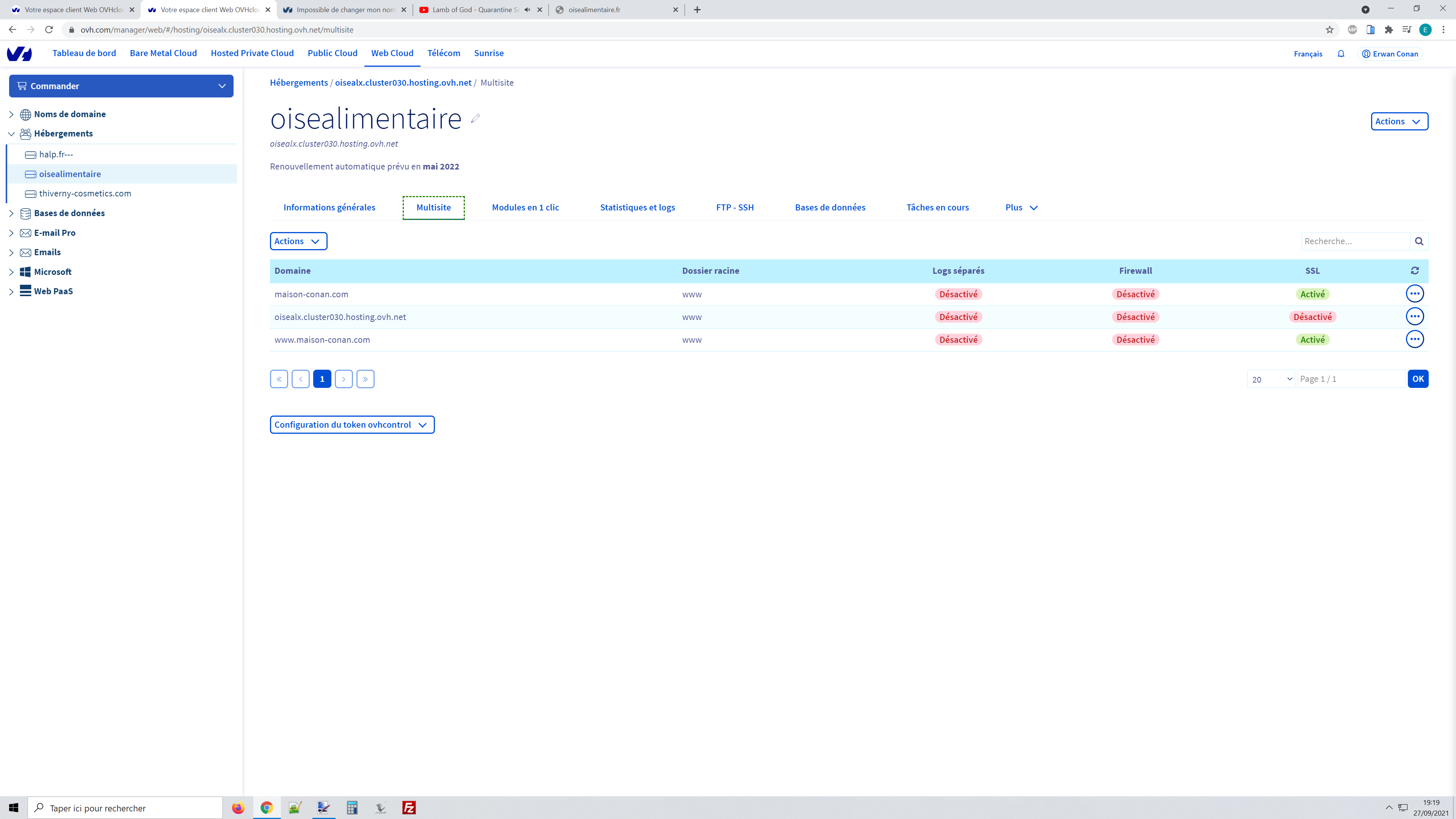

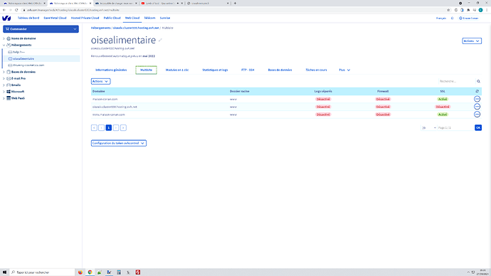

J'avais le domaine oisealimentaire.fr qui pointait sur son hébergement oisealx.cluster…
J'ai acheté le domaine maison-conan.com et je voudrais donc changer le nom du site
Voici ce que j'ai dans la partie multisite côté hébergement=>
Domaine Dossier racine Logs séparés Firewall SSL
maison-conan.com www Désactivé Désactivé Activé
oisealx.cluster030.hosting.ovh.net www Désactivé Désactivé Désactivé
www.maison-conan.com www Désactivé Désactivé Activé
(j'ai pointé vers le domaine maison-conan.com)

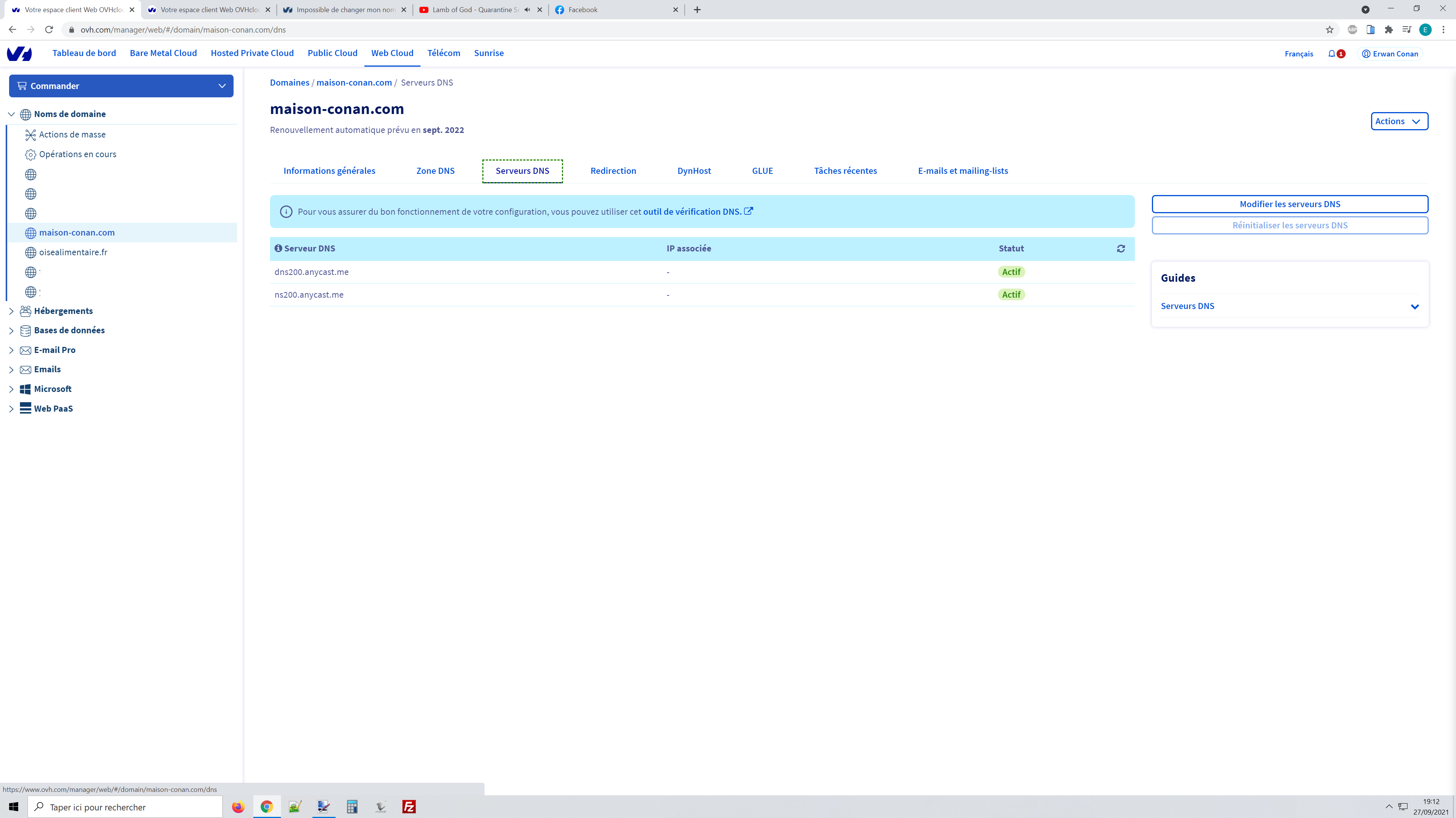

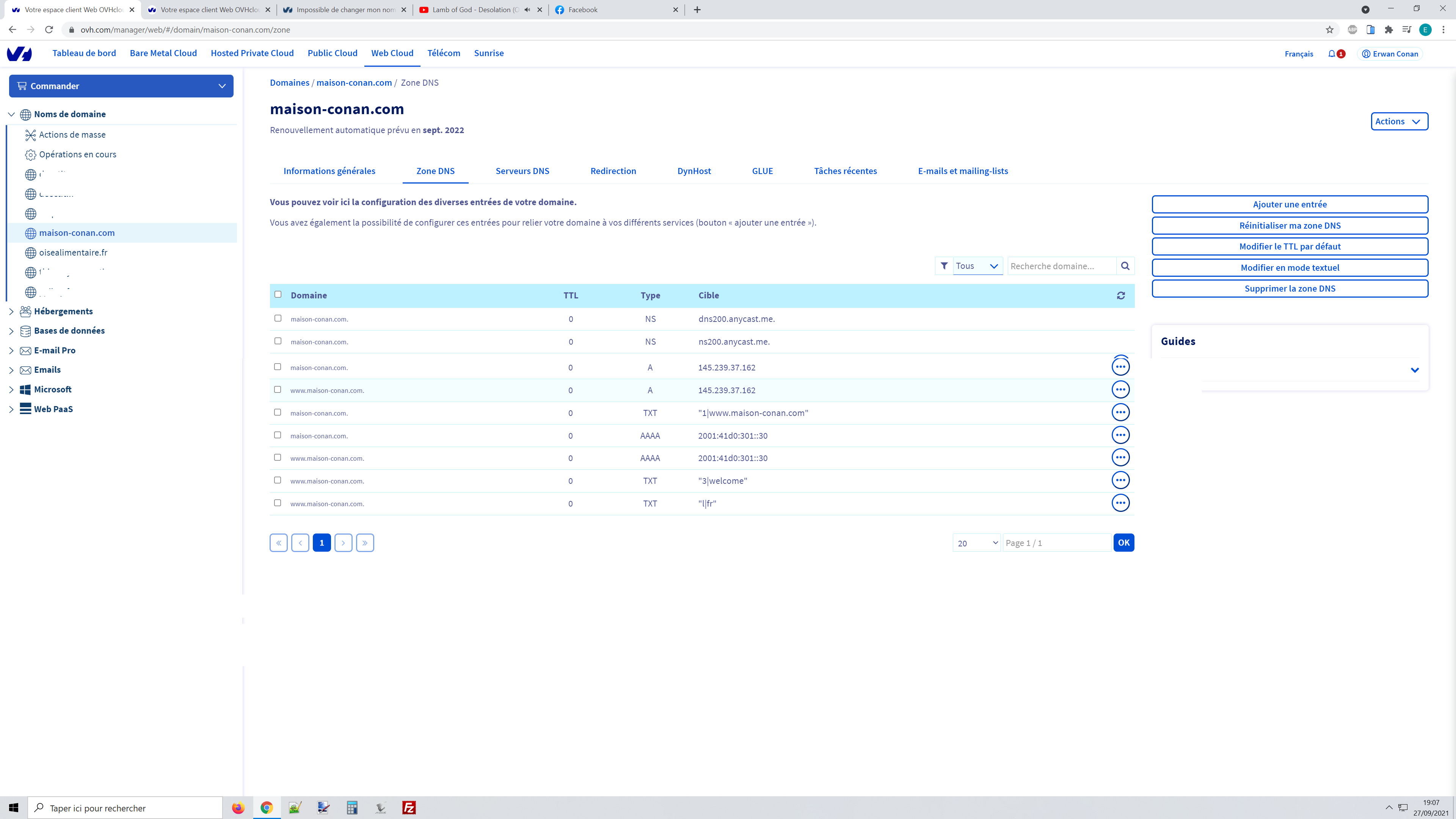

Dans la partie Noms de domaine (maison-conan.com)
J'ai fait pointer les champs AAA et A sur les adresses IP sur les adresses correspondant au domaine.
Et quand je saisis l'adresse maison-conan.com je me retrouve dirigé vers oisealimentaire.fr avec un https barré en rouge, et on me dit que oisealimentaire.fr n'existe plus…

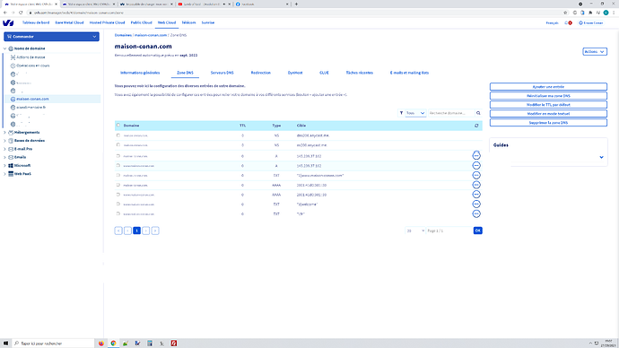

Je n'avais plus de redirection, elles ont été recréées et pointent vers les bonnes adresses IP

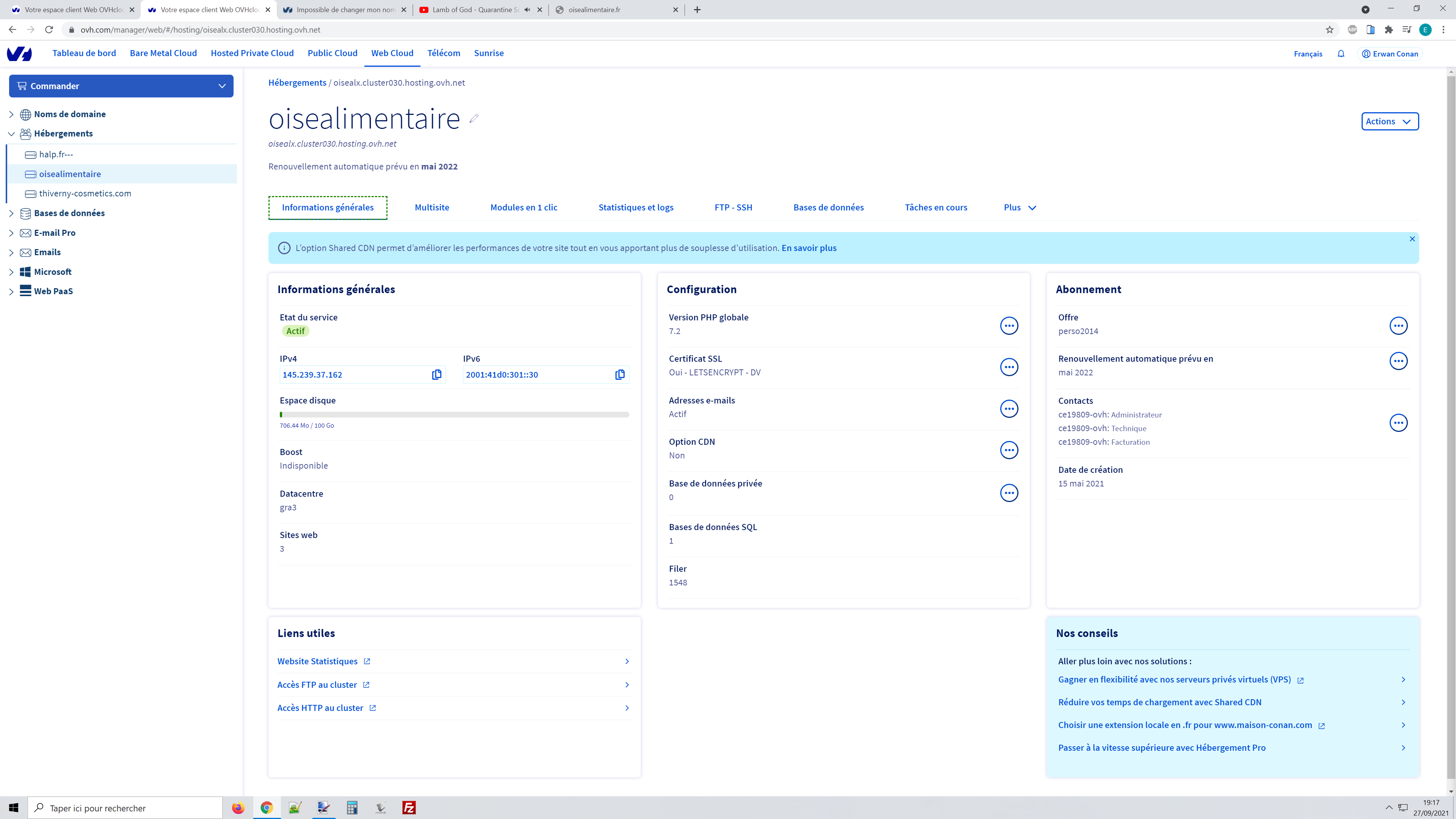

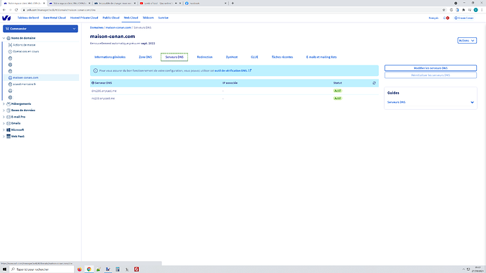

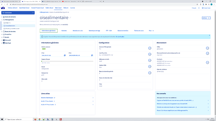

Voici :
COTE NOMS DE DOMAINE
ZONE DNS
SERVEURS DNS
COTE HEBERGEMENT
INFOS GENERALES
MULTISITE
Voilà voilà…
En espérant que vous trouverez ce qui coince !!
Merci !!

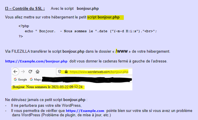

Faites le test du script **bonjour.php** décrit dans mon guide.
Bon je n'ai pas trouvé le bonjour.php mais je pense que c'est un
echo "bonjour";
