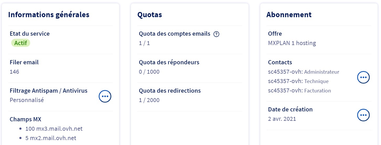

Malheureusement je n'ai pas cette option …
@Geibi
Malheureusement je n'ai pas cette option ...
Aïe, vous avez un Start10m avec une seule boîte mail...
Dans une autre conversation, @Geibi a expliqué en détail comment se débarrasser d'un hébergement mail qui vous colle comme un sparadrap récalcitrant. Parfois ça semble compliqué quand même.
Dans tous les cas anticipez en récupérant en local la totalité des vos mails archivés sur le serveur mail.
@Fritz2cat Vous n'avez pas le lien par hasard ou @Geibi explique ?
Voilà https://community.ovh.com/t/hebergement-perso-changement-du-domaine-principal-reaffectation-du-mx-plan/41876
Même remarque que @Fritz2cat : "Aïe" :)
Rien de grave mais il va vous falloir un brin de patience. Pour lire ma prose d'abord, puis pour la procédure elle-même ;)
Votre situation : vous avez acheté un nom de domaine. Vous avez activé l'hébergement gratuit https://www.ovhcloud.com/fr/domains/free-web-hosting/ **Start10M** offert avec le domaine, puis le compte email **MXPLAN 1 hosting** offert avec l'hébergement.
Donc... pour "remplacer" le **MXPLAN 1** par un autre, il vous faut d'abord "désactiver" celui-ci.
Ensuite lisez ce post : https://community.ovh.com/t/hebergement-perso-changement-du-domaine-principal-reaffectation-du-mx-plan/41876 https://community.ovh.com/t/hebergement-perso-changement-du-domaine-principal-reaffectation-du-mx-plan/41876. Suivez les points 3 (optionnel), 4 et 5 (patience...)
Bon courage !
@Fritz2cat @Geibi Merci ! Je vous aimes :slight_smile:
Ovh devrez vous rémunérer vous êtes plus efficace !
C'est gentil, mais attendez d'avoir résolu votre souci avant de sabrer le champagne :smiley:
Et merci de confirmer d'ici quelques heures / jours si ça a fonctionné, pour la communauté.

@Fritz2cat @Geibi On peux sabrer le champagne ! Merci :slight_smile:
