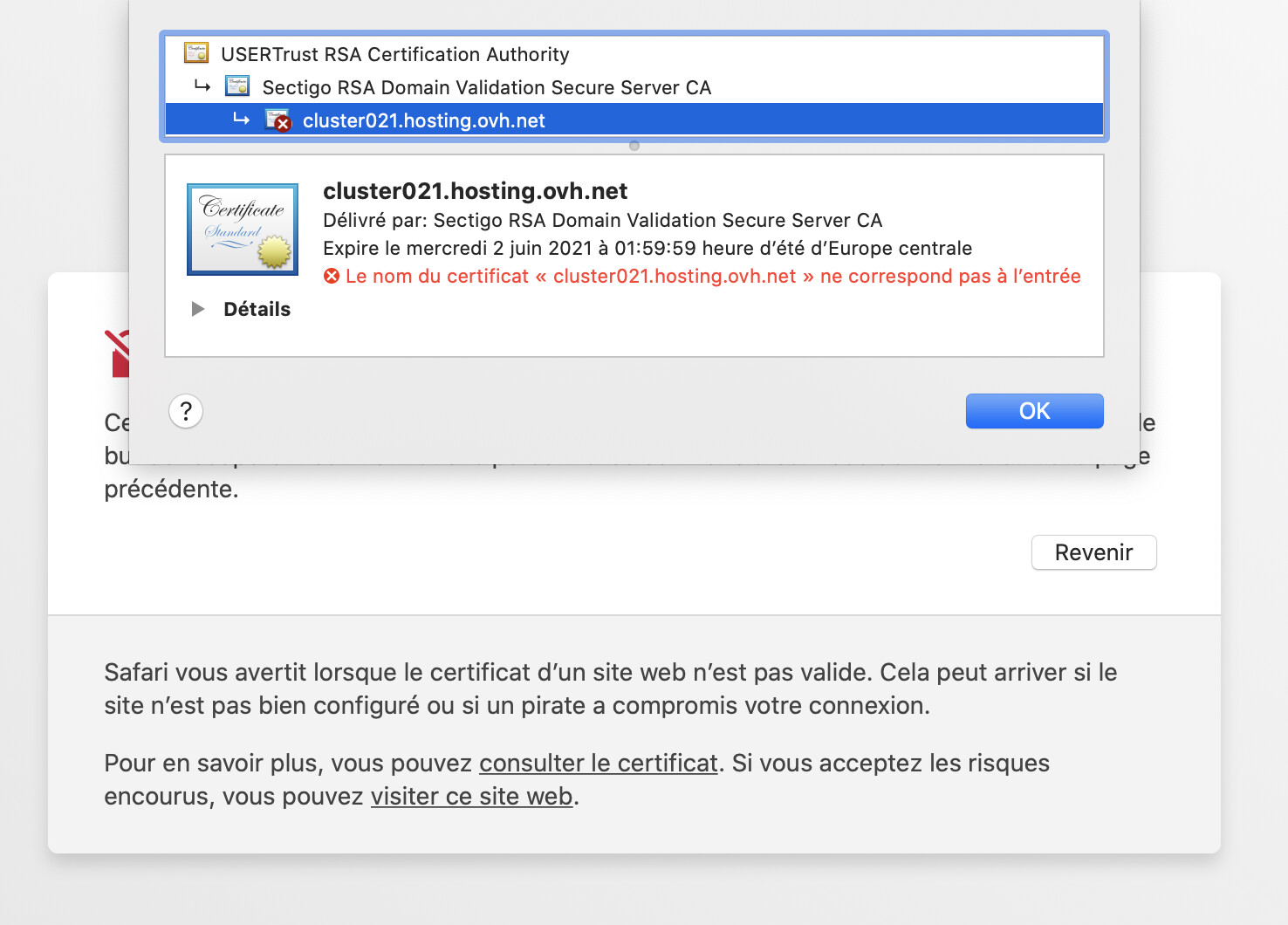

Le message d'erreur est le suivant:
> Votre connexion n'est pas privée
> NET::ERR_CERT_COMMON_NAME_INVALID
> Subject: cluster021.hosting.ovh.net
> Issuer: Sectigo RSA Domain Validation Secure Server CA
> Le certificat SLL cluster021.hosting.ovh.net a bien l'air valide.

Aussi, Je n'ai plus le même message d'erreur maintenant, il semblerai que le certificat SSL n'est plus validé !

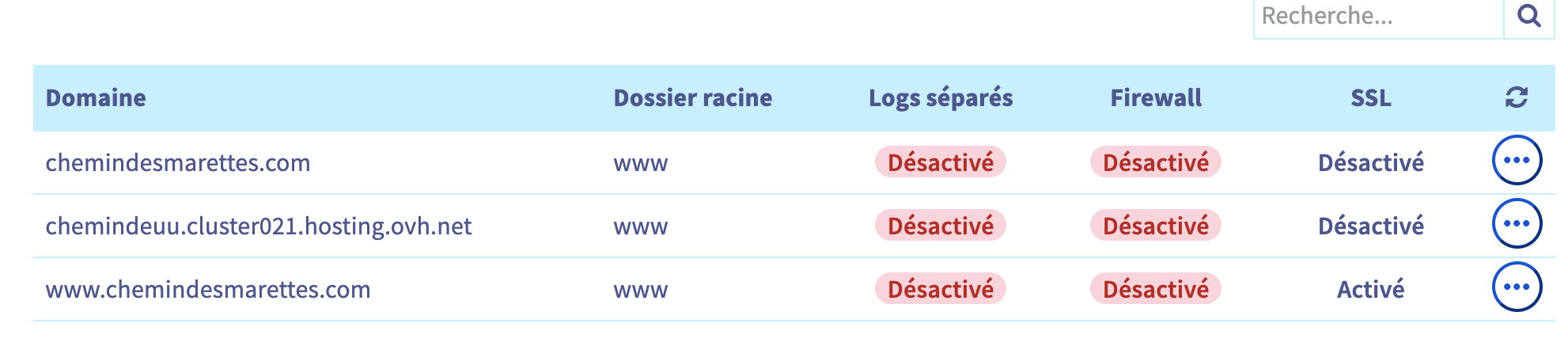

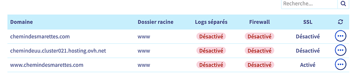

Est ce parceque dans Multisite le SSL est coché sur le www et pas sur le mondomaine.com ?

oubliez le multisite vous vous utilisez les DNS Wix car ce sera à Wix de gérer la partie SSL/TLS.
