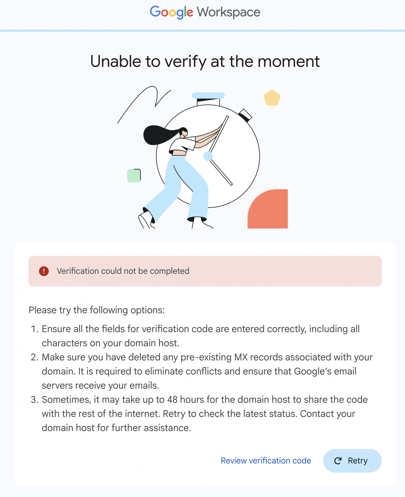

J'essaie d'activer Google workspace mais je suis bloqué sur l'étape d'activation de Gmail (ajout du champ MX). J'ai bien ajouté le champ MX, j'ai vérifié avec dnschecker que le champ est bien propagé, mais voilà plus de 24h et Google ne parvient pas à trouver le champ. J'utilise Brevo et webflow je ne sais pas si cela peut avoir un rapport, en tout cas Google ne veut pas m'activer Gmail avec mon nom de domaine...

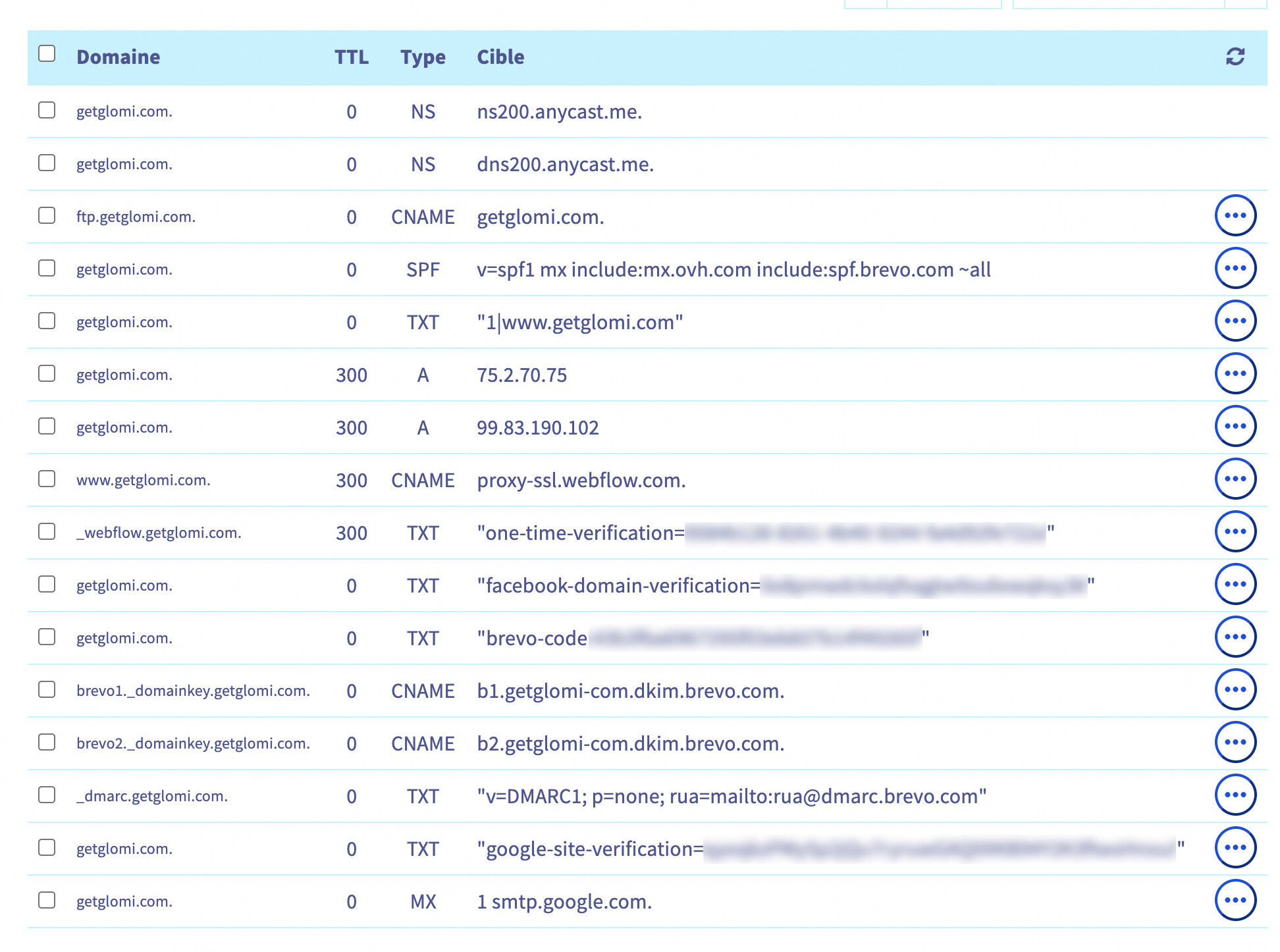

Voici ma config DNS :

Tout m'a l'air normal:
getglomi.com. 3600 IN MX 1 smtp.google.com.
getglomi.com. 600 IN TXT "v=spf1 mx include:mx.ovh.com include:spf.brevo.com ~all"
Sauf que votre SPF n'inclut pas le SPF de Google. (probablement include:_spf.google.com)

Et aussi je n'ai pas cette ligne :
Mais plutôt la ligne SPF. C'est la même chose ? Ou je remplace par la votre et j'enlève la ligne SPF ?
Merci de votre aide
Vous pouvez enlever la ligne SPF qui est en fait une ligne TXT, et créer une nouvelle ligne TXT de toutes pièces.
C'est un artifice créé par OVH pour "faciliter la vie" mais qui amène surtout de la confusion. (idem pour DMARC)
Dans votre SPF vous pouvez enelever le mot "mx" et vous pouvez enlever la phrase "include:mx.ovh.com" si vous n'envoyez aucun e-mail depuis OVH, ce qui est sûrement le cas si votre site web est ailleurs (webflow) et vos e-mails sont ailleurs (google)

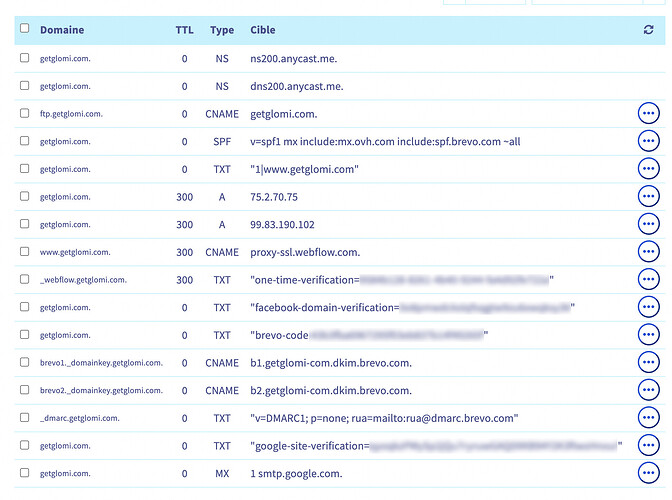

J'ai bien modifié le SPF mais cela ne fonctionne toujours pas... Une autre idée peut-être ?
Votre SPF est correct. Votre DMARC aussi.

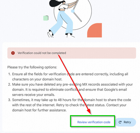

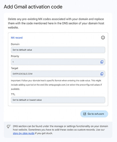

C'est au moment de la vérification du nom de domaine. il me demande de supprimer les entrées MX et ajouter la sienne. Mais cela ne fonctionne pas. Du coup je n'ai plus de mails depuis plus de 24h ce qui est assez gênant. Impossible de trouver un support jusqu'à maintenant mais je continue mes recherches...
Que se passe-t-il si vous cliquez là-dessus ?
J'ai contacté le support Google par chat, en fait le mail fonctionnait bien (oups, je ne l'avais même pas testé !) mais j'avais cette demande d'activation qui restait présente. Il m'ont fait désactiver l'option, le message disparu et tout est rentré dans l'ordre.
