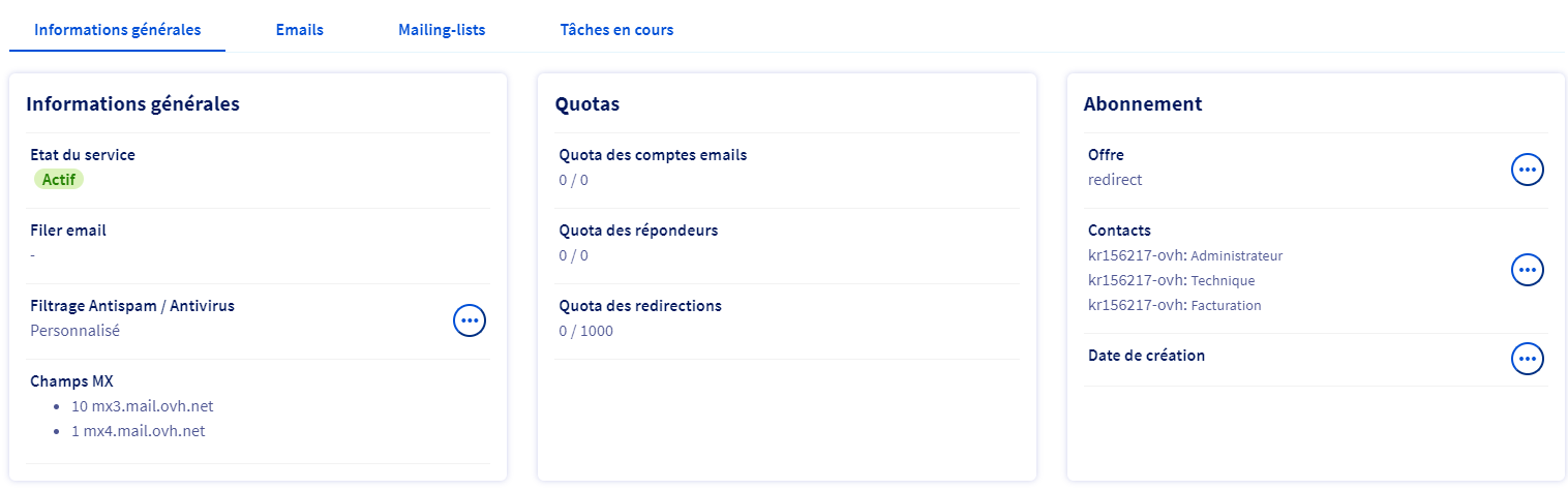

J'ai acheté il y a deux mois un domaine sur OVH, qui était censé avoir un compte email offert. Or dans mon manager, si je vois bien que l'état du service email est "Actif" mes quotas sont toujours à 0/0 et quand je veux créer un email, j'ai un message :
Vous n'avez pas la possibilité de créer de compte email.

Capture d'écran de "informations générales" ?
Et bien c'est tout le problème, quand je pars de l'hébergement, dans les menu, le bouton "Email" ne répond (il ne se passe rien quand je click dessus)
Et quand je passe par le nom de domaine rattaché à mon hébergement, il me dit toujours 0/0 (donc je n'ai même pas l'email de base offert avec le nom de domaine)
C'est sûr que votre problème est ici:
Il faudrait la capture de "informations générales" de l'hébergement Web et non des mails.
