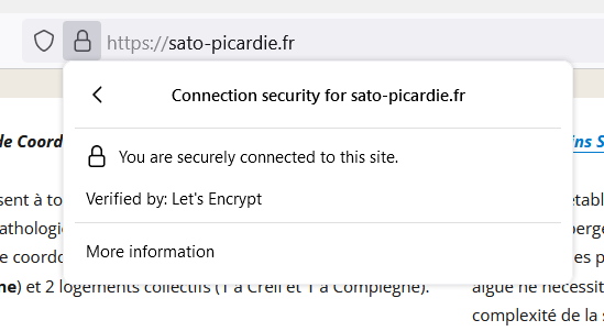

164.132.235.17
Bien vu ! 164.132.x.x ça n'avait pas piqué ma curiosité.
En attendant vos éventuelles réponses, je vais supprimer l'IPv4 de ma zone DNS (idem pour le sous-domaine www) et je verrai bien ce qu'il se passe.
Si on vous donne des conseils, et que vous ne les appliquez pas, alors rien ne change. Ce n'est pas une surprise.
Vous allez voir, ça va tout de suite aller mieux. Videz aussi le cache de votre navigateur le cas échéant.

Il s'avère que l'adresse IP 103.115.8.107 ne répond pas sur le protocole https, il faudrait aussi la retirer.
