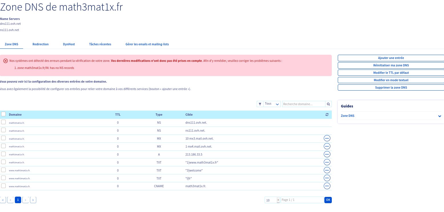

Cependant, je n'arrête pas de recevoir l'erreur badsys. En regardant mes informations sur les Zones DNS, j'avais une erreur du type :
. J'ai donc supprimé la zone DNS, mais cela n'a pas réglé mon problème.
