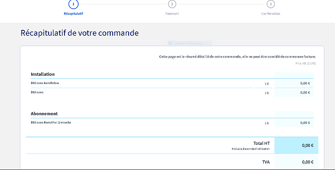

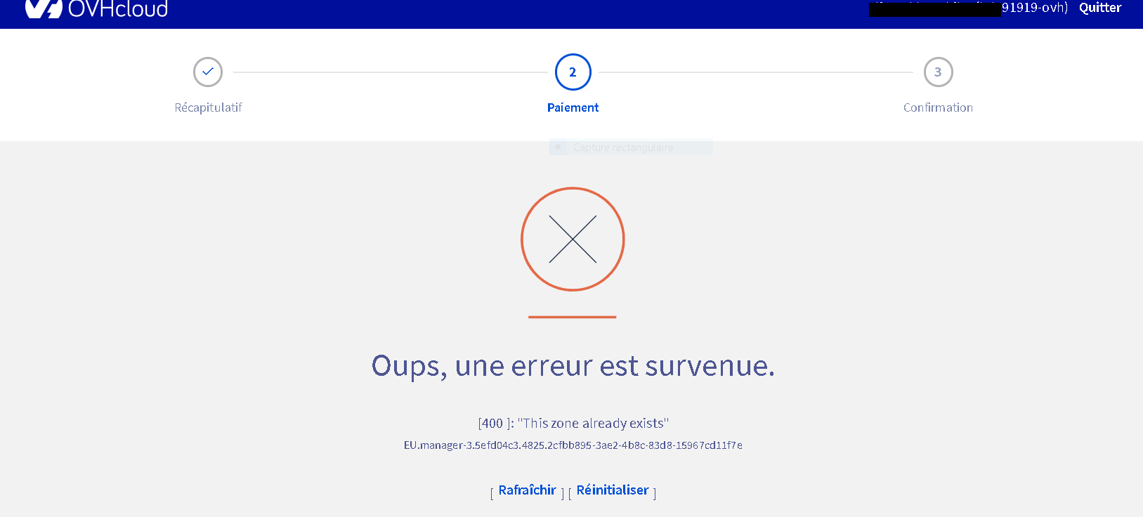

je ne peux pas activer ma zone dns : quand je clique j'ai une fenetre de commande a 0€ en 3 etapes apres avoir validé la 1ere j'arrive tout le temps sur une fenetre d'erreur

voila ce que j'ai quand je veux clique pour activer ma zone dns : il s'ouvre cette fenetre puis rien a faire

voici les reponses reçues ce jour
"Vous n'avez pas accès à la zone DNS de 13services.fr, car l'ancienne zone DNS de ce domaine appartenant à l'ancien propriétaire est toujours présente chez nous.
Je vais faire une demande en interne pour supprimer la zone DNS en question, cela vous permettra d'activer votre propre zone DNS depuis votre espace client ensuite."
