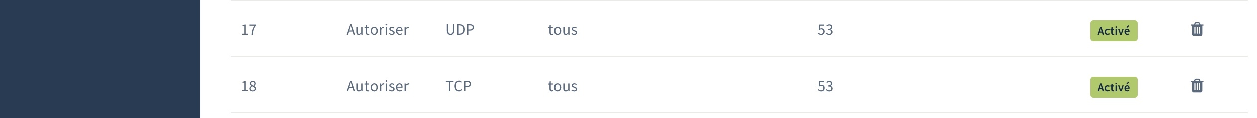

De plus j'ai rajouté une ligne sur le Firewall virtuel pour ouvrir le port 53 en TCP et UDP.
Toujours rien, et quand je relance nmap il indique que le TCP/53 est toujours close:

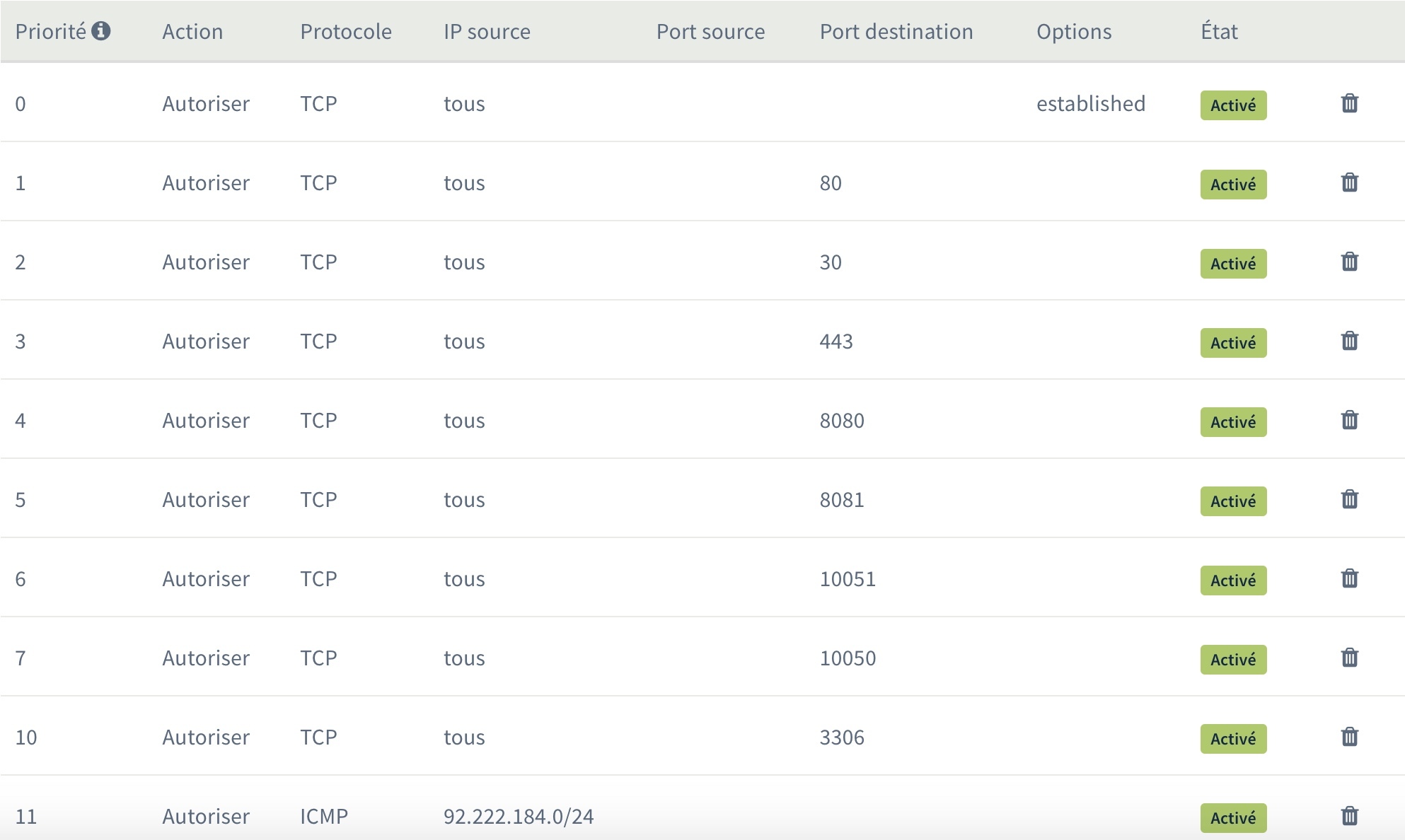

C'est possible d'avoir la configurayion du firewall ?

configuration du firewall ?

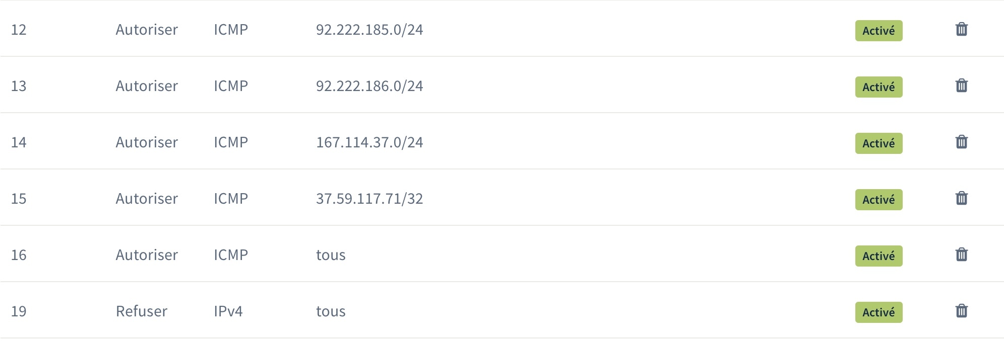

en images jointes la conf du firewall
déjà il faut oublier le firewall newtwork qui ne s'applique normalement que au connexion entrante depuis l'extérieur du réseau OVH (en intra-OVH il ne fait rien du tout) et uniquement sur le VAC est activé.
Ensuite il faut installer l'utilitaire dig web bind9-utils (de mémoire).
Enfin quel est la configuration du firewall du VPS ?
OK on va installer dig.
le firewall installé est le firewall virtuel fourni par OVH (Firewall network).
non ça c'est un firewall externe il n'est en rien installé sur le VPS, il est installé sur les équipements réseau qui composent le VAC qui se trouve en bordure du réseau OVH et qui filtre les DDoS entrant/sortant du réseau OVH.
