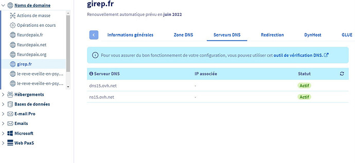

girep.fr
En abrégé dans la réponse juste au-dessus, concentrez-vous sur Multisite et surtout évitez les redirections OVH.

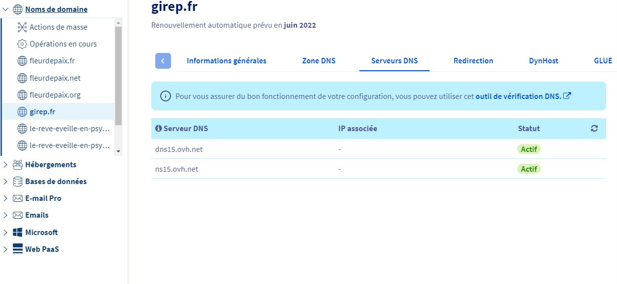

Après quelques modifications la redirection ne fonctionne pas
Voici les documents demandés.

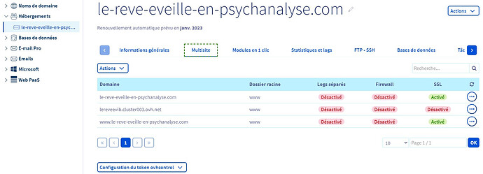

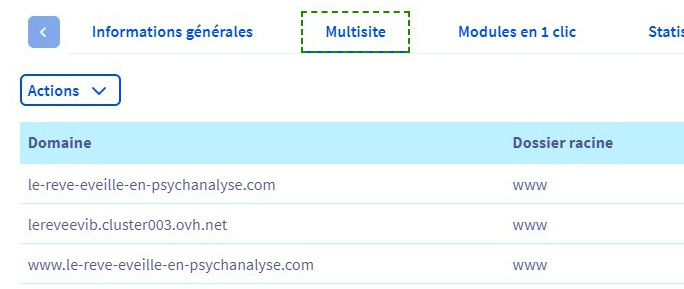

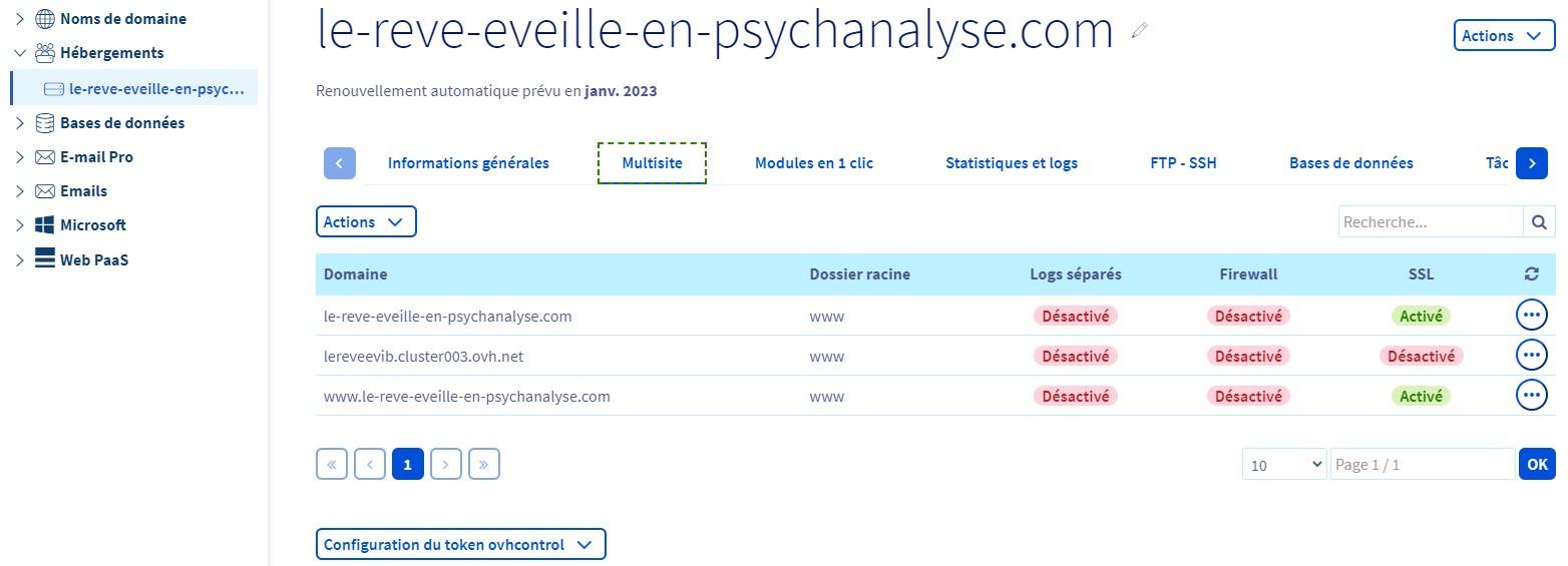

Je souhaiterai que lorsque je frappe girep.fr les personnes soient redirigées sur : 1psychanalyse.com.psychanalyse.com.
Vous n'avez pas d'hébergement pour girep.fr.
Vous pouvez adjoindre ce domaine au multisite 1psychanalyse.com.psychanalyse.com.
Voyez le guide OVH ici: https://docs.ovh.com/fr/hosting/multisites-configurer-un-multisite-sur-mon-hebergement-web/

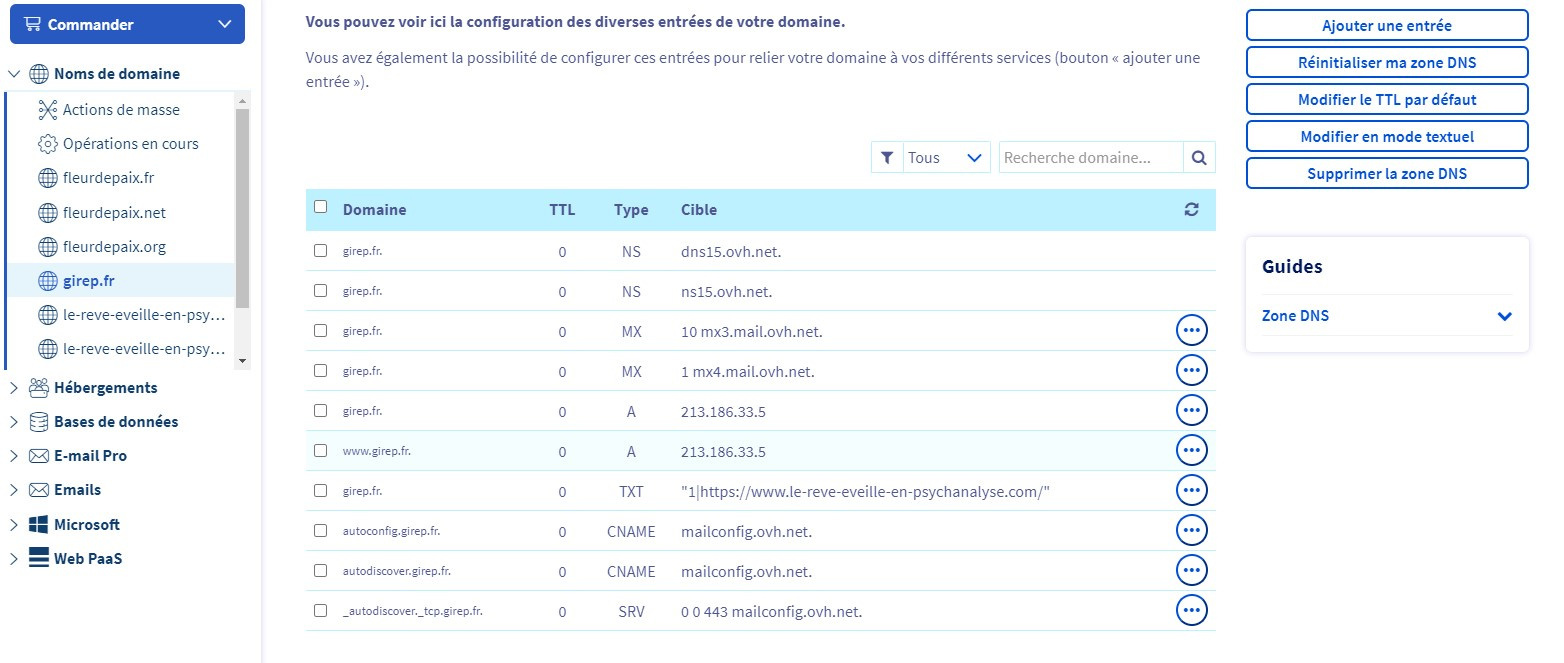

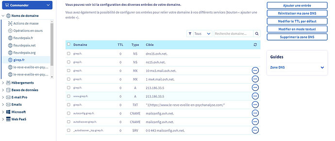

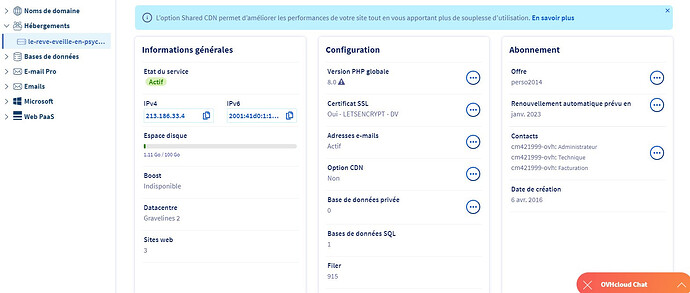

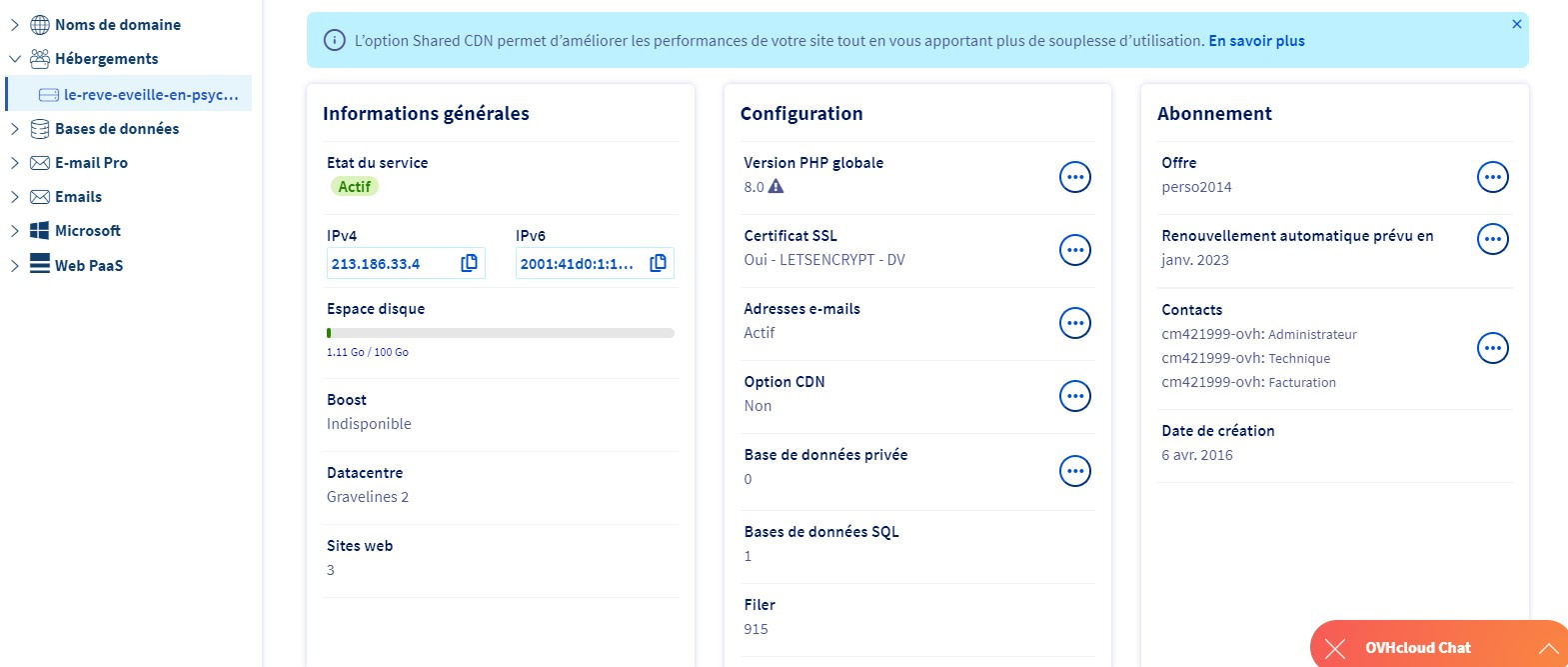

Bonjour @MyriamC4
Vous avez une erreur d'écriture.
il faut mettre 213.186.33.4 ci-dessous :

Bonjour @MyriamC4
OUI, il faut que tu fasses le changement de IPv4,
De même que le-reve-eveille-en-psychanalyse.com
Il faut que tu ajoutes : girep.fr
