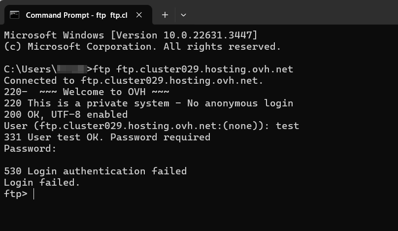

Mon message est parti trop vite et je n'ai pas eu le temps de mettre un titre. J'essaye de me connecter au site de ma fille www.neuromusicotricite.be car je dois le recommencer. Filezila a toujours bien fonctionné mais cette fois il indique que c'est impossible j'ai vérifié le ftp, l'identifiant, et sous ftp j'ai utilisé le crayon pour changé le mot de passe et j'ai attendu 20 minutes. Mais Filezila me dit connexion impossible. Ca fonctionnait depuis de année. Je suis un peu perdu… merci pour vos conseils

J'essaye de me connecter au site de ma fille www.neuromusicotricite.be car je dois le recommencer tout comme les miens. Filezila a toujours bien fonctionné et est configuré depuis des années mais cette fois il indique que c'est impossible j'ai vérifié le ftp, l'identifiant, et dans OVH sous ftp j'ai utilisé le crayon pour changer le mot de passe et j'ai attendu 20 minutes. Mais Filezila me dit toujours connexion impossible. Ca fonctionnait depuis de année. Je suis un peu perdu… merci pour vos conseils
Mais Filezila me dit connexion impossible. Ca fonctionnait depuis de année. Je suis un peu perdu...

Vous vous connectez bien au serveur: ftp.cluster029.hosting.ovh.net ?
Oui et ce depuis des années. Filezila m'indique : Réponse : 530 Login authentication failed
Erreur : Erreur critique : Impossible d’établir une connexion au serveur
Bien sur et j'ai même lu le guide d'OVH qui est un plus plus simple que le votre (je suis un vieux bonhomme). J'ai appliqué à la lettre et j'ai attendu un quart d'heure après l'introduction du nouveau mot de passe dans FTP - crayon , mot de passe cocher V en vert.
Filezila m'indique
Pour vérifier si le problème est chez OVH ou chez vous:
(remplacez 'test' par votre login)
(utilisez la commande QUIT pour quitter)
J'ai recopier le login écrit dans le mail d'OVH et j'ai toujours le même problème. C'est un problème récent je devrais peut-être essayer avec un mot de passe plus simple sans caractères spéciaux…
e devrais peut-être essayer avec un mot de passe plus simple sans caractères spéciaux....
Bonjour @AlainC23
Dans ma fiche profil :
https://www.wordetweb.com/word-et-web/Download-infos_Profil.txt.htm
FTP :
Adresse : Exemple : ftp.cluster030.hosting.ovh.net
Login : Exemple : Jaiexample_FTP
Mot passe : Exemple : EIuhF593Dv581MpQ (16 caracteres en desordre Chiffres, lettres, Majuscules, Minuscules)
Pas de lettres avec des accents !
Merci oui je vais essayer ça !
Oui je vais recharger. Merci
C'était ça le problème, j'avais mis des caractères spéciaux. C'es a présent régler grand merci !
C'est réglé j'ai suivi votre exemple et j'ai mis 16 caractères non accentués. C'est résolu. Merci beaucoup
