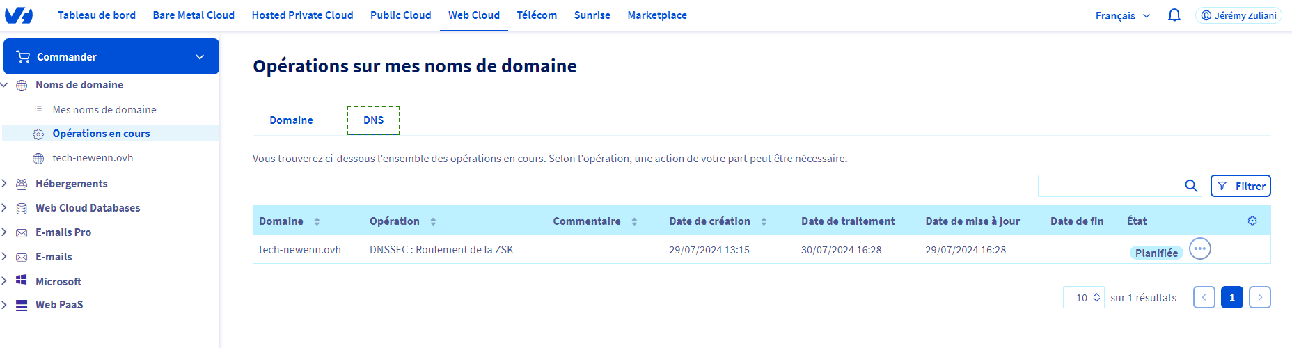

Par contre dans les opération en cours et onglet DNS j'ai ceci depuis hier et le statut ne change pas.
https://image.noelshack.com/fichiers/2024/31/2/1722330694-image-2024-07-30-111136962.png Opération DNS

Je n'arrive toujours pas enregistrer le ds record "(Une erreur est survenue lors de la demande de modification des clés DNSSEC. (Public key should be encoded in Base64)".
J'ai donc désactivé DNSSEC depuis mon manager et je retente de puis de le réactiver cela m'affiche activation en cours et au bout de 10 mins j'actualisé et c'est de nouveau désactivé.
