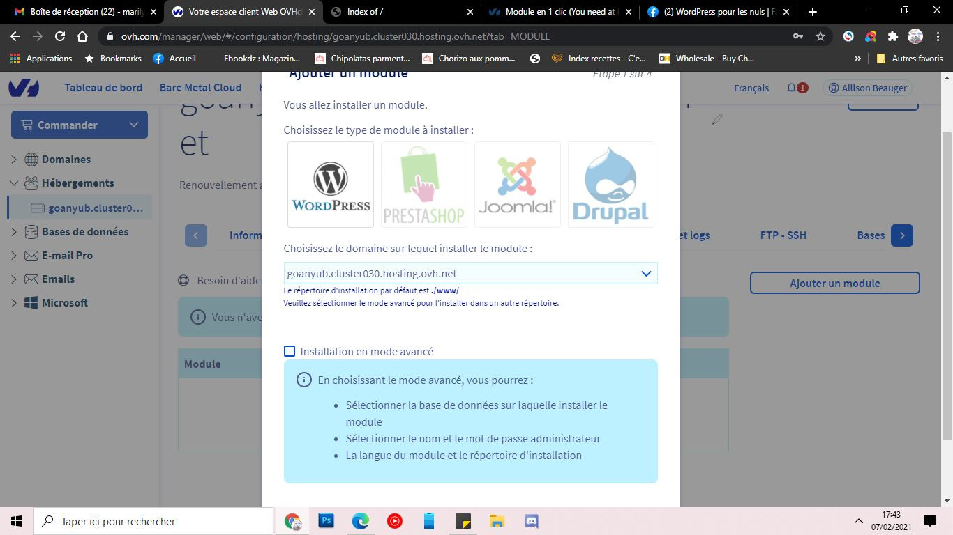

Je m'explique quand je clic sur http://www.firstflighteditions.com/ je n'ai pas wordpress et quand je veux l'installer ça me met erreur.
A ce niveau de l'installation, je dois sélectionné le nom du domaine (.com) ou hosting.ovg.net ?

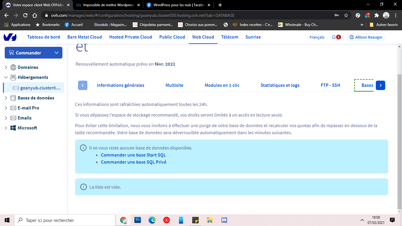

Il n'y a rien dans ma base de donnés

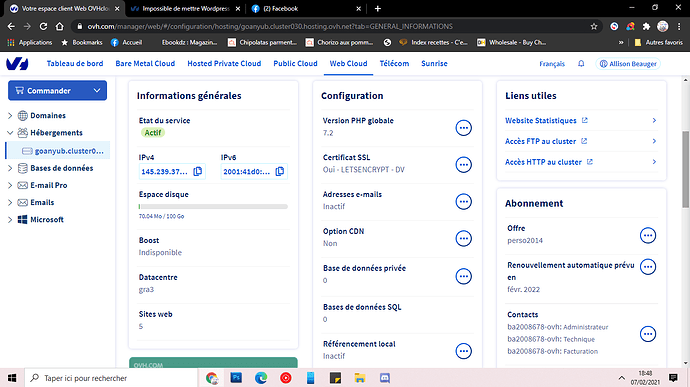

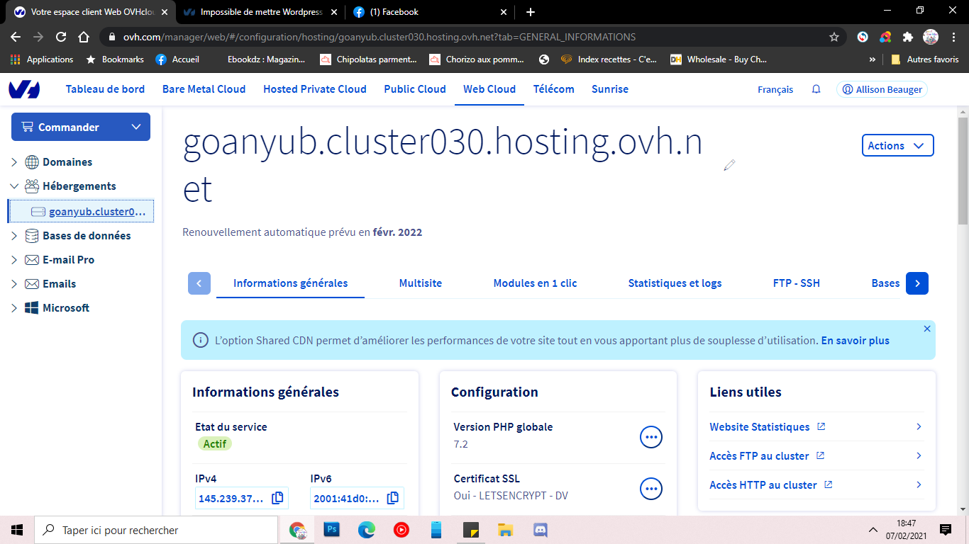

Pouvez-vous nous faire une copie d'écran de :
Manager OVH > Web Cloud > Hébergement (tout le menu à gauche montrant le domaine)
d'accord, merci de prendre de votre temps pour m'aidais.

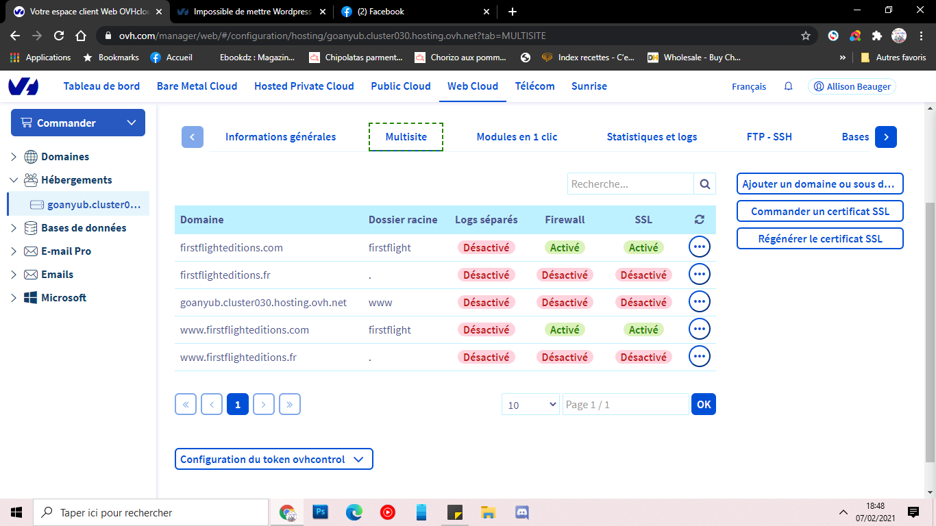

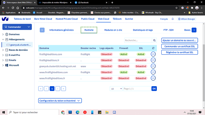

domaine zone DNS
hebergement
multisite (le .FR est en cours d'annulation)

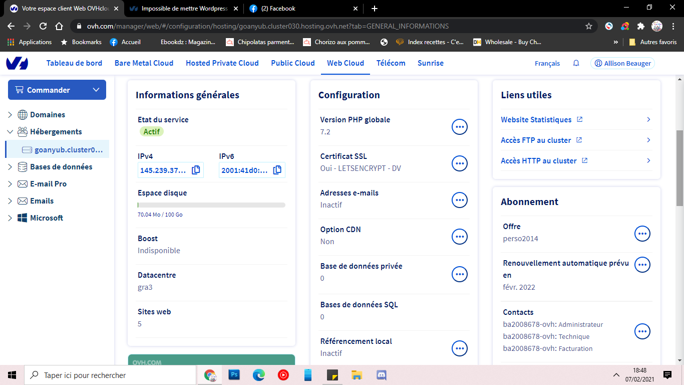

information générale

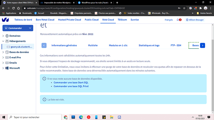

J'avoue que je ne comprends pas pourquoi tu ne peux pas créer de Base de Données.
Peut-être que c'est parce qu'il a demandé un site "en un click" au départ, il faudrait essayer de supprimer ce site "en un click" à partir du manager et voir si l'autorisation de créer une base revient. (je préfèrerais cette solution plutôt que d'essayer d'utiliser la base créée par le module "en un click").
" target=« _blank » rel=« noopener noreferrer »>https://community.ovh.com/uploads/default/optimized/3X/7/2/7275d846489df6c1a5fe43f65eb3280948e8df3b_1_690x387.png[/img]

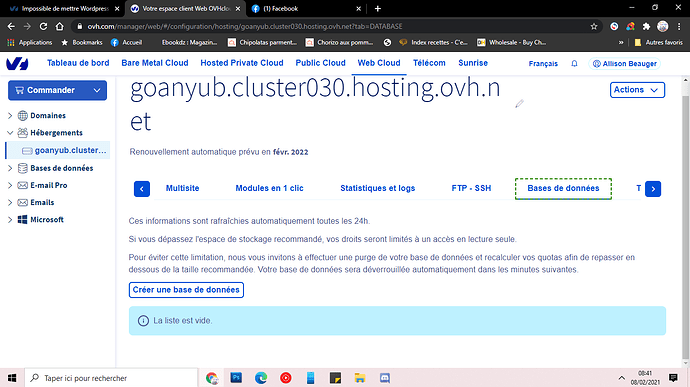

et là vous avez quoi dans la section "Bases" que l'on vois tout à droite de votre capture d'écran ?
bonjour, ce matin j'y trouve ceci

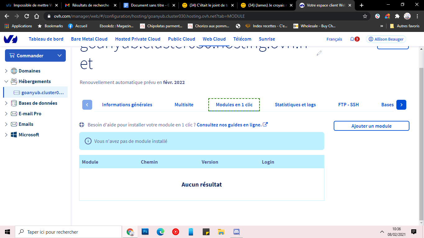

merci à tous. hier je n'avais pas le "creer une base de données"

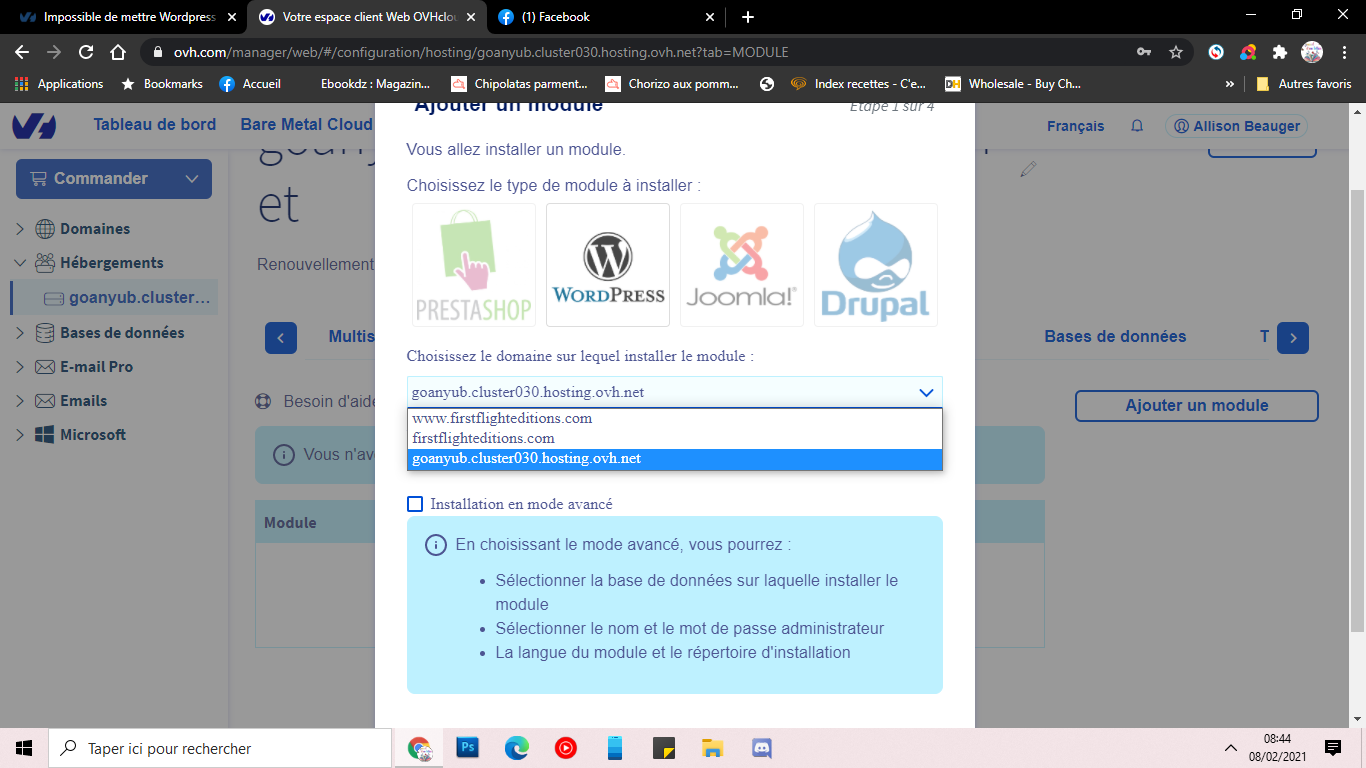

et oui j'ai pris en 1 clic wordpress… mais je sais pas ça fonctionne pas, j'ai un message d'erreur, quand je dois remplir les info je ne sais pas si je dois prendre mon nom de domaine ou l'autre
et ensuite j'ai encore d'autre choses à remplir, mais j'ai toujours "erreur" ensuite
D'accord votre module en un click ne marche pas, mais essayez quand même de le supprimer depuis votre manager afin de voir si cela vous redonne l'autorisation de demander une base.
C'est supprimé je pense non?
j'ai résolu mon probléme mercii à tous
en faite il suffisait de mettre dans "multisite" tout dans le même dossier "www" en l'occurrence
