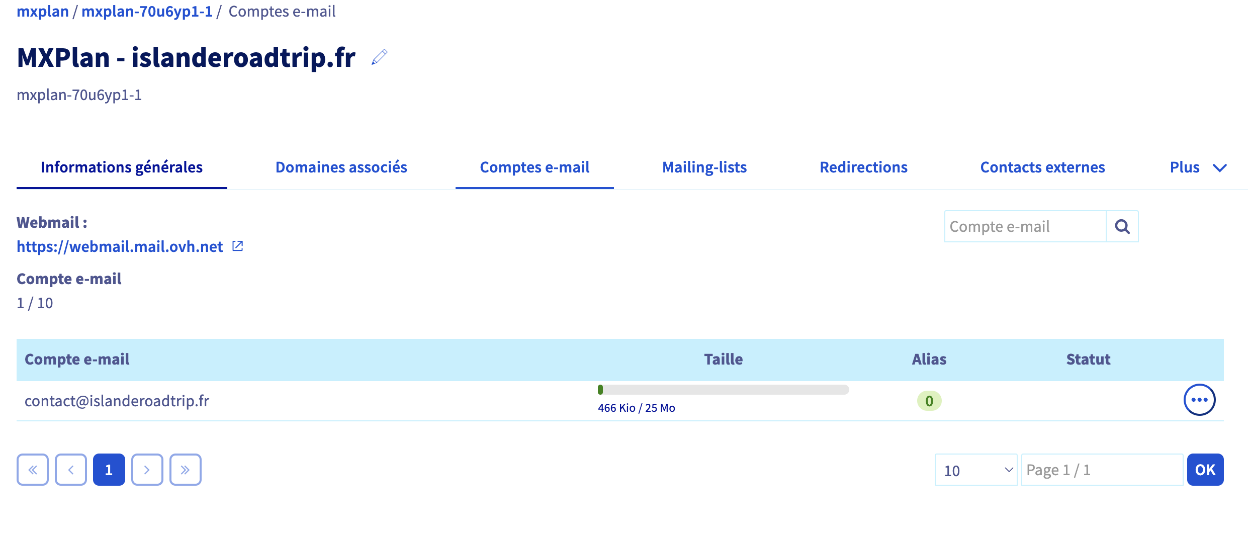

J'ai créé un email qui est contact@islanderoadtrip.fr qui s'affiche bien dans "MXPlan - islanderoadtrip.fr". J'arrive correctement à me connecter à https://webmail.mail.ovh.net/ et à envoyer des emails.
Par contre, impossible d'en recevoir, rien n'arrive, ni dans la boite, ni dans les spams.

Lorsque j'avais essayé de faire une redirection via le manager, j'avais juste une alerte :
Une erreur est survenue lors de la création de la redirection. (This account name already exists on MXPlan)
Ah, mais alors si vous avez une boîte avec ce nom sur le MX Plan, c'est que les mails sont dirigés vers cette infrastructure ?
