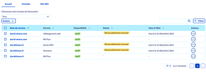

Bonjour à tous !
Je viens chercher de l'aide concernant la remise en ligne de mon site perso.
Je suis compositeur et j'avais un site à mon nom depuis longtemps chez OVH. Cette année, malheureusement, j'ai tardé à renouveler l'hébergement et il s'est avéré qu'entre temps mon nom de domaine a été racheté par une société chinoise qui me réclame $200 pour le récupérer. Je me retrouve donc a avoir payé 100€ à OVH et je n'ai plus le nom de domaine ! OVH ne veut pas me rembourser. Bref.
J'ai acheté un nouveau nom de domaine que j'ai ajouté dans l'onglet "multi-site", mes le site ne s'affiche pas correctement. Etant totalement novice dans ce domaine, quelqu'un pourrait-il me dire d'où vient le bug ? Voilà le lien vers le nouveau domaine: Mon site
Dites moi s'il vous faut d'autres infos pour savoir d'où vient le problème !
Merci !
