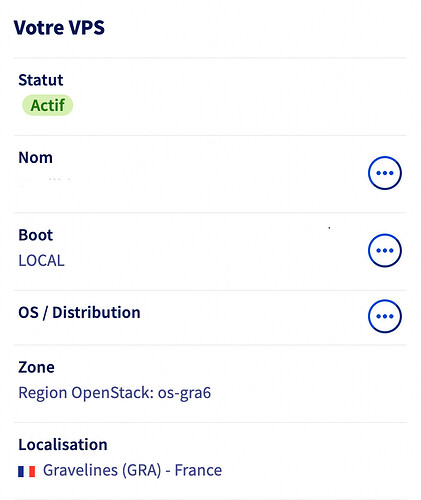

Sur le dashboard de mon VPS via mon compte OVH, je remarque que dans la section OS/Distribution, rien n'est renseigné, ce qui m'inquiète un peu (je ne sais pas si ce que je vais dire est exact, mais j'ai peur que l'OS ait été désinstallé)
Toutefois, mon site est actuellement toujours en ligne, et je peux accéder au back office via Wordpress sans problème.

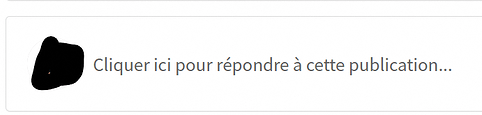

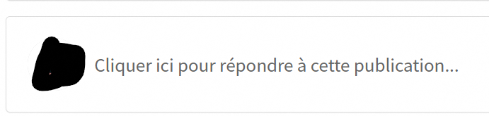

Bonjour @Nicolas L.
Pour que vos réponses soient correctement affichées, mettes votre réponse tout à fait en bas de toutes les réponses.
Merci pour vos 3 reponses. Aujourd'hui le forum est en mode "avec réponses" :)
