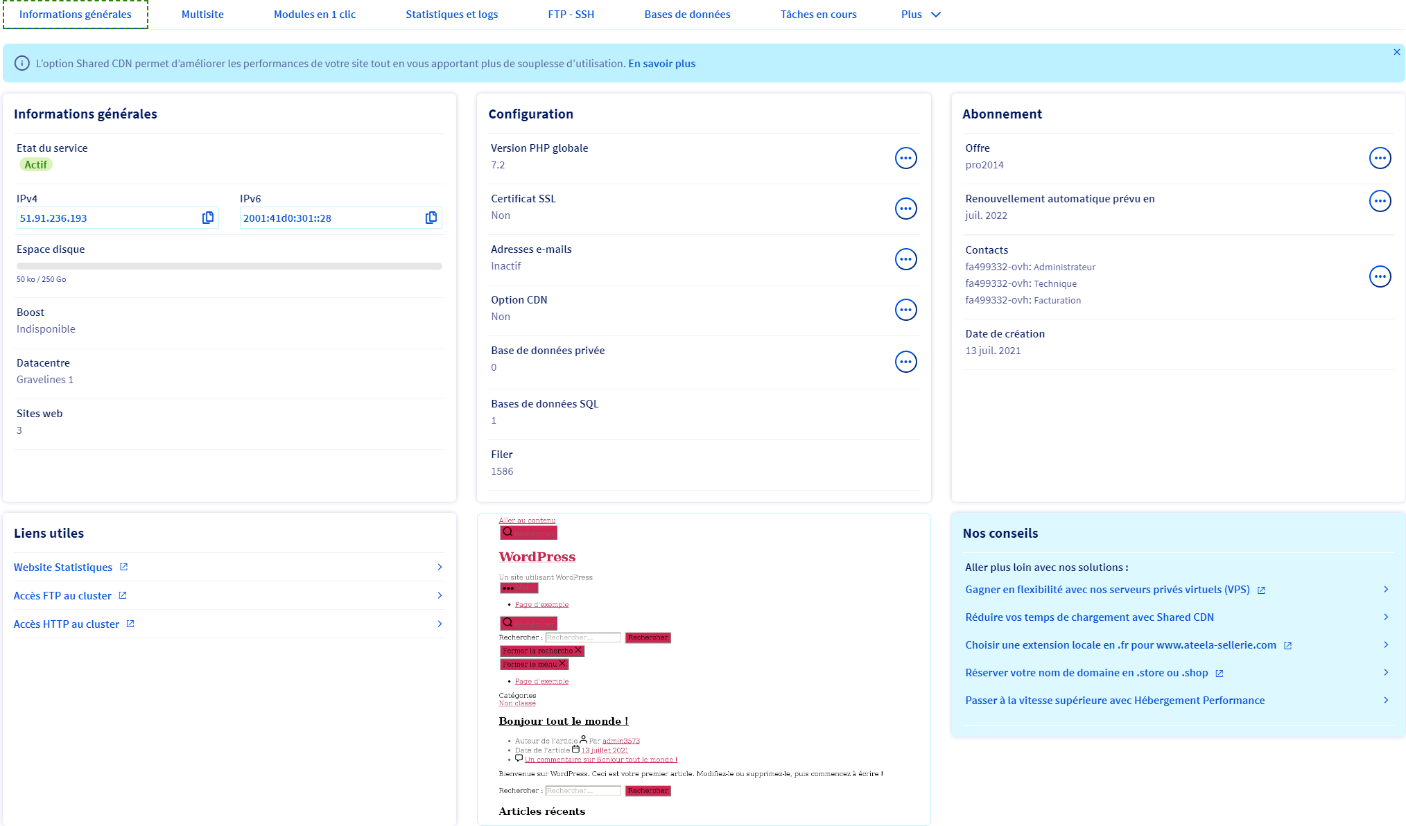

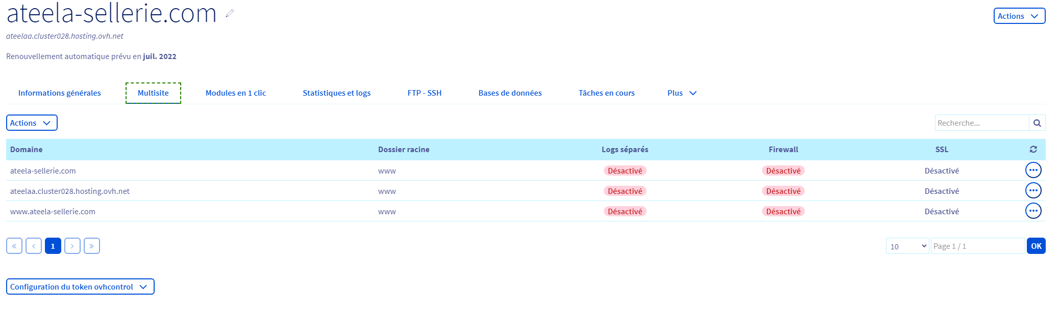

Je ne sais toujours pas si votre hébergement est sur cluster028 ou bien cluster029. Pouvez-vous répondre à cette question ou bien copier 2 images d'écran : hébergement - infos générales et hébergement - multisite ?

Pardon, je pensais avoir répondu plus haut, mon hébergement est sur cluster028

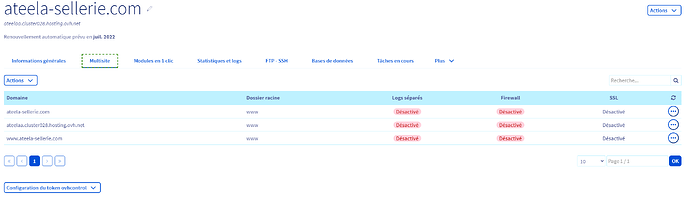

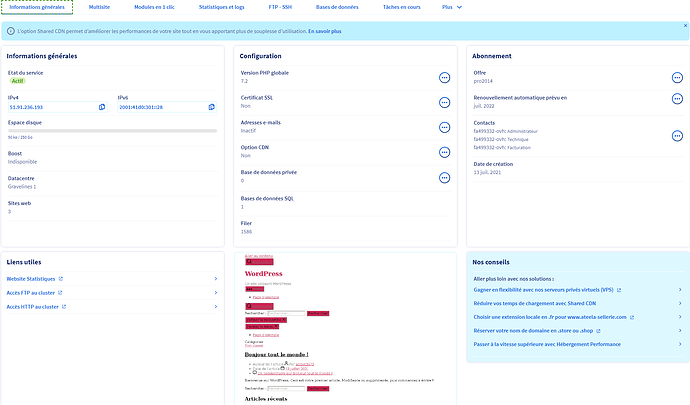

Je vous fais également les captures d'écran au cas ou un paramétrage vous choque !
Je confirme
L'adresse IP correspond bien. Quand vous irez dans Domaines > Zone DNS c'est bien cette adresse qui sera utilisée chaque fois que vous désirez pointer une adresse vers le serveur web d'OVH (alors que 23.227.38.65 est l'adresse de Shopify)

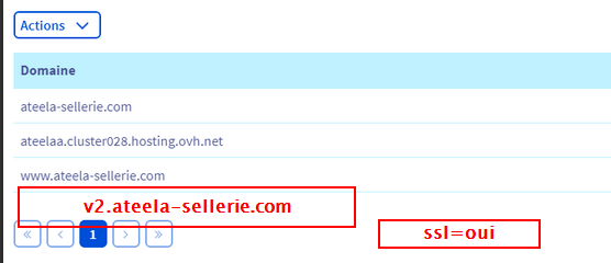

Ajoutez votre multisite - il faut ajouter une ligne

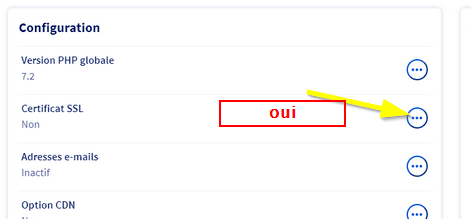

puis activez SSL
comme ça vous pourrez aller avec **https**://v2. .... au lieu de http
