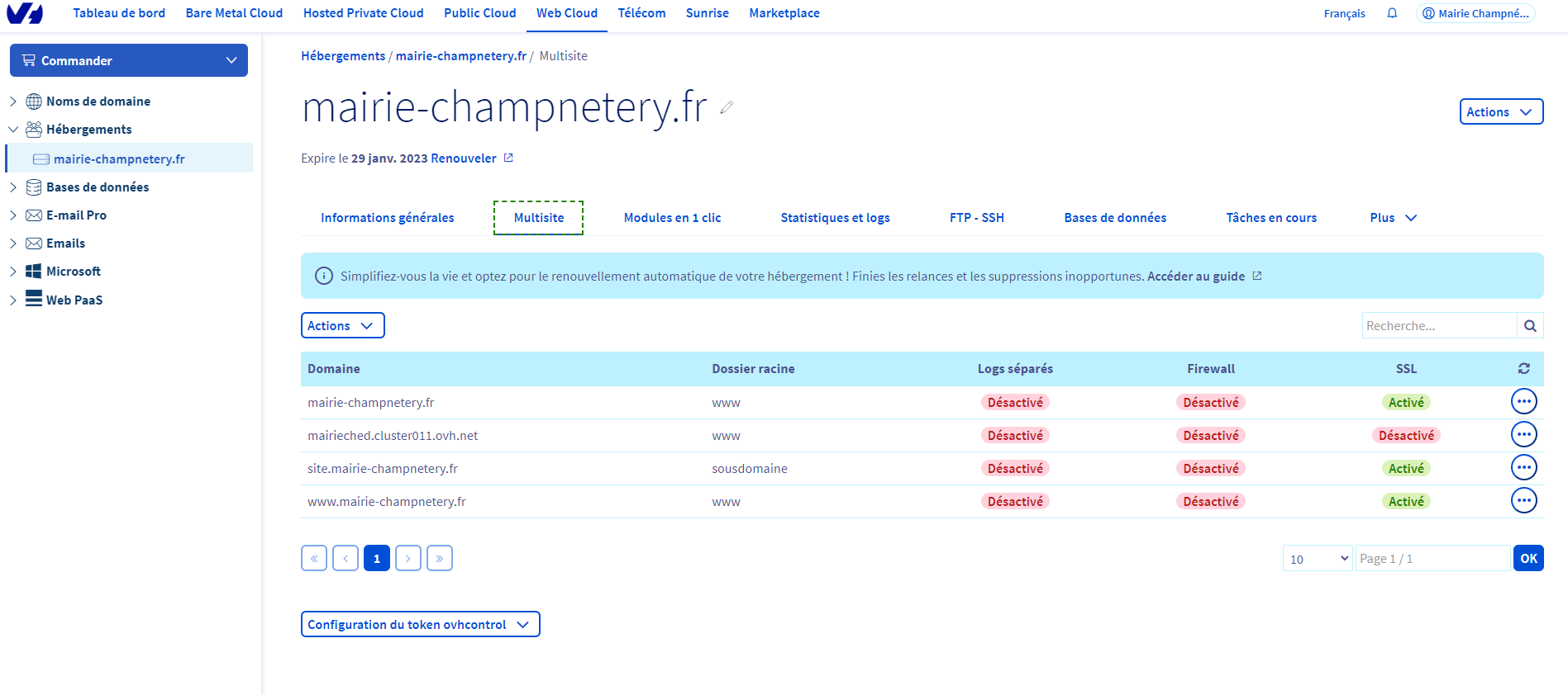

J'ai refait un site en local avec wordpress que j'ai ensuite mis en sous-domaine sur OVH avant d'écraser le site actuel et de le remplacer par ce sous-domaine. J'ai vider le dossier www et ai collé à l'interieur les dossiers et fichiers du nouveau site (domaine : mairie-champnetery.fr / sous-domaine : site.mairie-champnetery.fr) et ai ajouté 2 lignes de codes dans le config.php pour que cela renvoi bien au bon nom de domaine et j'avais modifié l'url dans le general du backoffice worpdress. Depuis tout ça je n'arrive plus à accéder au backoffice… j'essaie via mairie-champnetery.fr/wp-login.php mais une page s'affiche en erreur 500 "cette page ne fonctionne pas", j 'ai suivi tous les conseils des différents forums parlant du .htaccess des plugins à enlever, du mot de passe à changer dans le user du phpmyadmin… mais rien de fonctionne… d'ailleurs j'ai vu que dans le user de la base de donnée l'url qui est notée est encore celle du sous-domaine donc j'ai essayé de le changer aussi mais cela ne fonctionne pas… J'ai ouvert un ticket OVH le 28 février mais je n'ai toujours pas de réponse, si quelqu'un peut m'aider ?

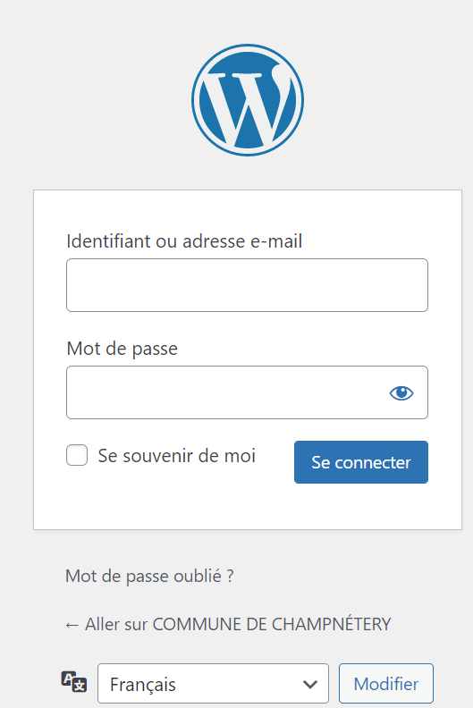

Bonjour Gaston, merci pour ton retour, je vais lire attentivement ton guide mais j'avais déjà pris connaissance de ton retour sur un sujet quasi similaire ou les changements avait été fait depuis ovh… je vais regarder tout cela, effectivement la page de connexion s'affiche toujours depuis l'url du sous-domaine mais en rentrant l'identifiant et mot de passe ça ne marche pas quand même et me remet l'erreur 500. je reviens vers toi si j'ai d'autres questions ? merci en tout cas d'avoir pris le temps de me répondre.

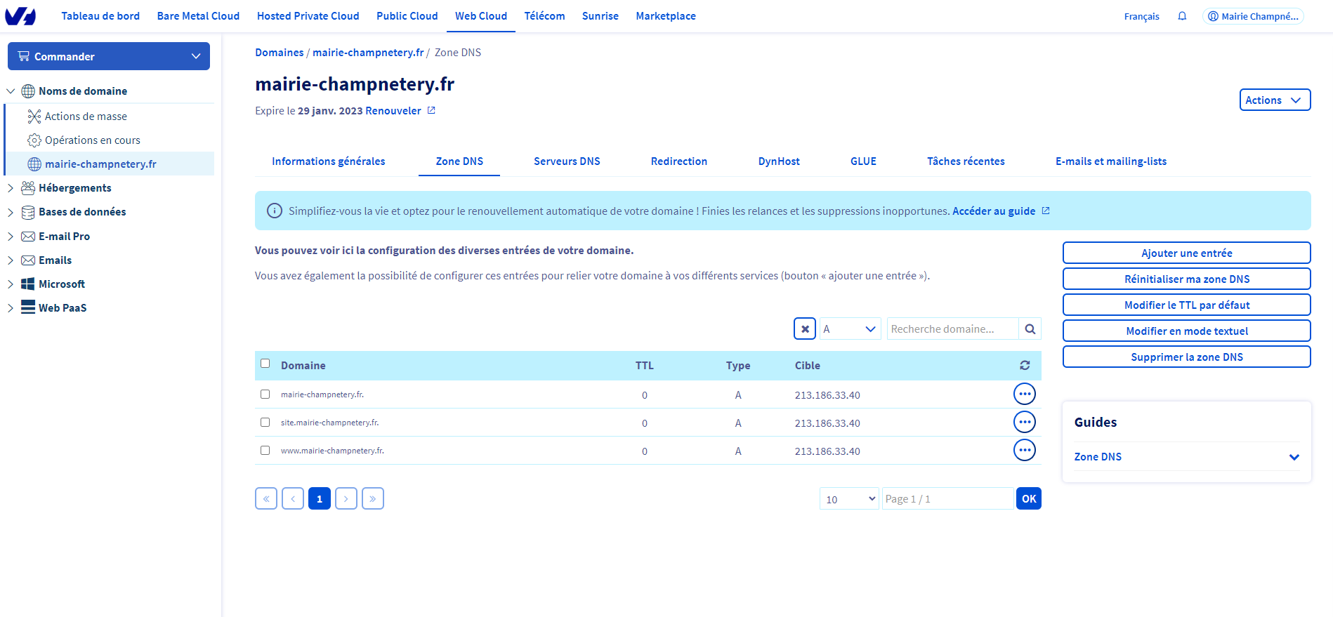

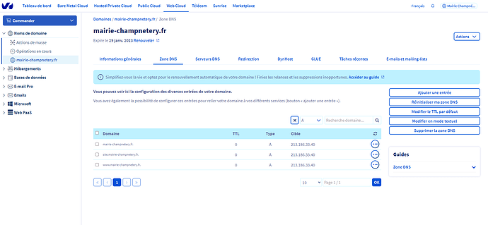

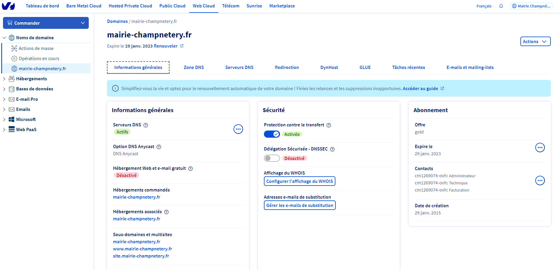

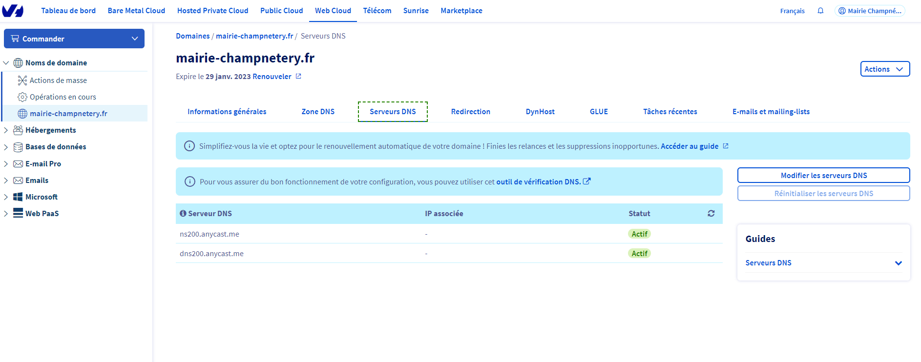

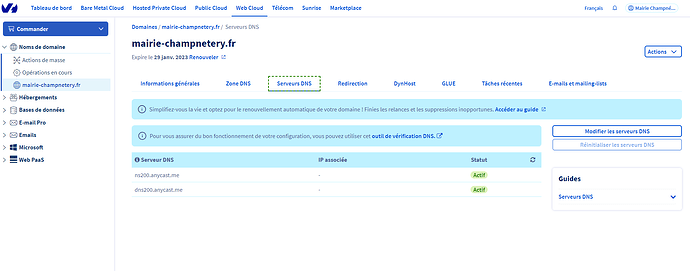

**à faire avec un ordinateur :** pour **chacun du/des domaines et hébergements**

Bonjour @MairieC9
Via FileZilla déplacez tous le contenu du dossier sousdomaine dans le dossier www

oui c'est ce que j'ai fait dès le départ mais je vais le refaire, je supprime à nouveau tout le contenu du www et je recommence
Bon ben ça fonctionne… je suis super contente, merci beaucoup ! j'ai quelques liens à modifier mais rien de bien méchant. Merci à vous d'avoir pris le temps de me répondre, c'est vraiment très sympas.
