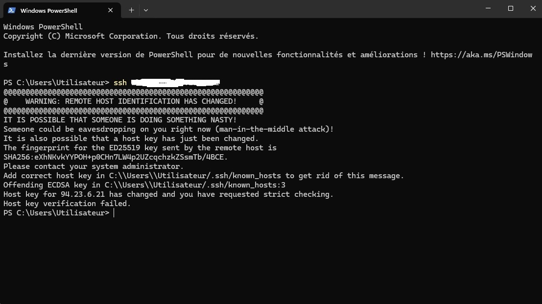

J'ai repris mon installation à zéro au cas ou j'avais fait une erreur et j'ai fait de la m…
Comment fait t'on pour ré-initialiser son server et recommencer à zéro.
Je met l'erreur que j'ai en pièce jointe.
vous avez la réponse dans votre capture (pour l'accès au serveur) :

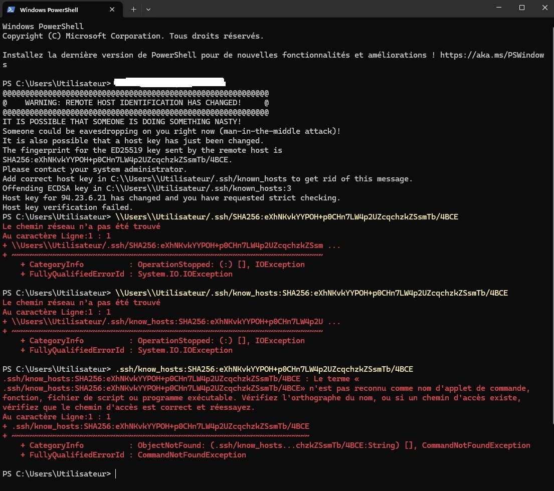

Et j'arrive pas à supprimer ce message.
Je mets en pièce jointe ce que j'ai fait.

Euh vous savez que ce que vous avez écrit dans la console c'est pas une commande ?

Ca fait plusieurs jours que vous vous arrachez les cheveux pour des problèmes qui n'en sont pas (le password qui n'affiche rien)
ou pour le .ssh/known_hosts dont le mécanisme de sécurité vous alerte que le serveur n'est plus celui que vous avez auparavant (puisque vous l'avez réinstallé, ça apparaît comme un autre serveur)
Vous aviez la solution dans le message d'erreur (il faut retirer la 3è ligne du fichier)
