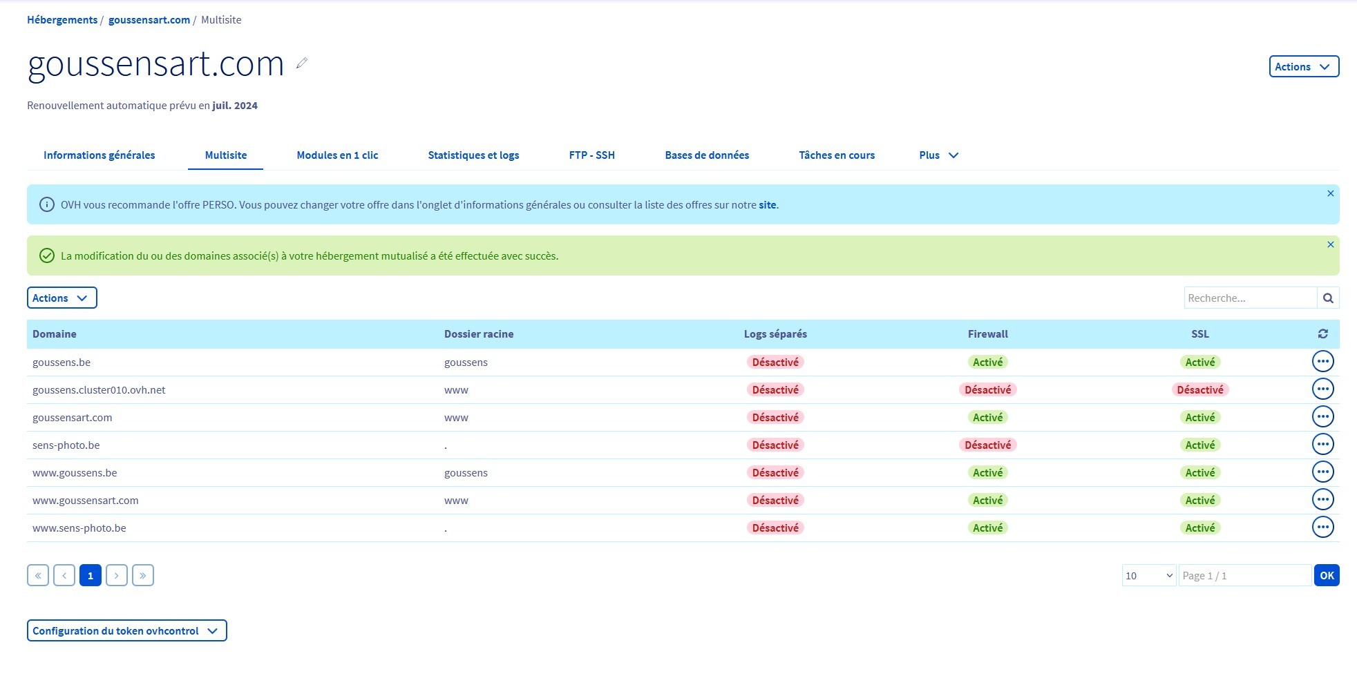

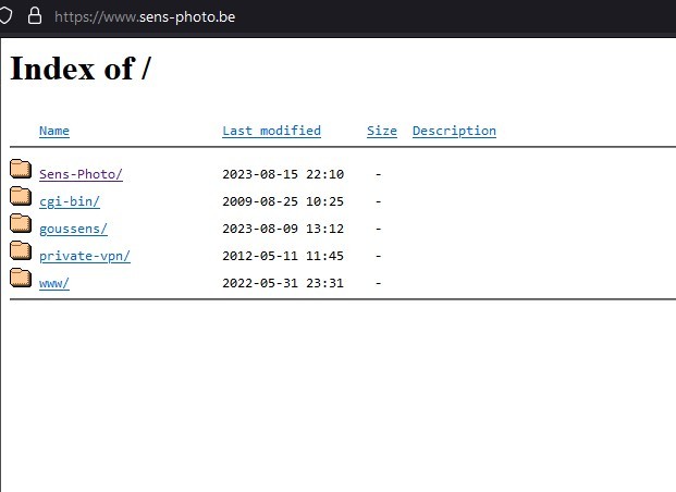

Sur mon tableau de bord, sous l onglet multisite, il est présent, j ai régénéré mon certificat ssl et avec l adresse il ouvre une fenêtre : "index of"

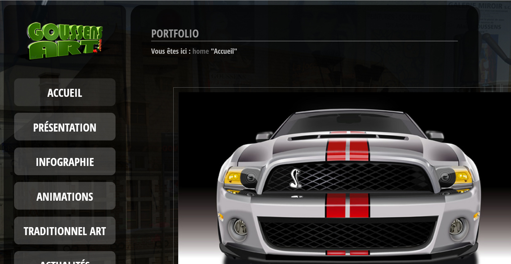

Chez moi c'est bon. Videz le cache de votre navigateur

Le site que vous présentez est le premier il fonctionne très bien et c est : www.goussensart.com

C est le troisième, le dernier en date : www.sens-photo.be, qui pose problème, j ai vidé le cache de firefox, j ai tenté sur edge et puis sur chrome et j ai toujours la fenêtre index of, quand je clic sur la ligne de sens-photo.be le site s affiche sans probleme

vous devez changer le dossier racine dans la partie "multisite".

Dans le dossier multisite, mettez le dossier racine **www/Sens-Photo** pour les domaines :
www.sens-photo.be
sens-photo.be

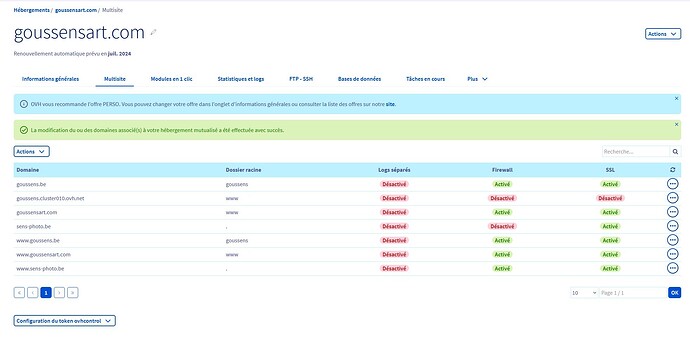

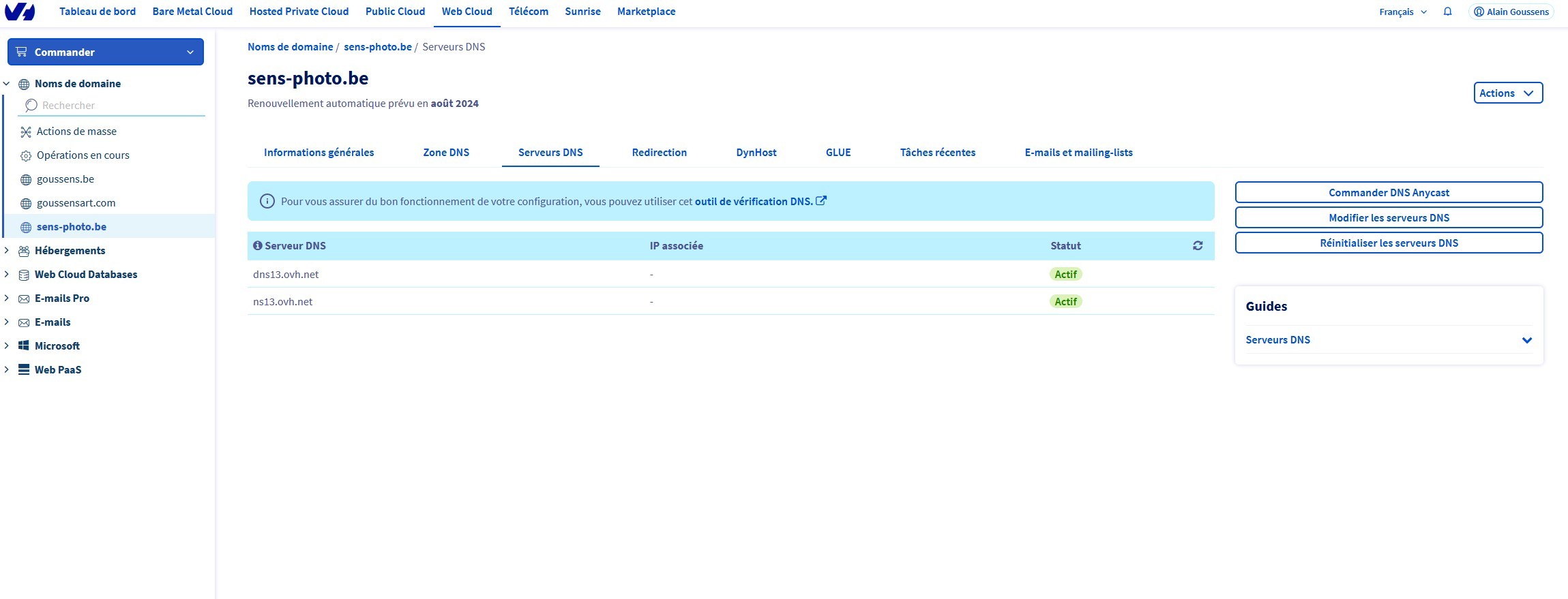

Voici les capture d écran demandée

Non il n'est pas dans le www il faut seulement mettre Sens-Photo comme dossier racine dans multisite à la place du point.

effectivement j ai essaye en mettant www/ mais il se mets automatiquement dans le dossier racine de mon 1er site
j avais fait comme vous le suggérez et c est la que j obtient la fenêtre index of,
Ce que je ne comprends pas j ai fait exactement la même manipulation pour le deuxième site et lui il fonctionne depuis plus de deux ans
je pense que le site est bien installé car si je clic sur la ligne de sens-photo dans la fenêtre index of le site s affiche

Dans Hébergement > Multisite > vous avez laissé "dossier racine " vide, mais vous devriez y indiquer le nom du répertoire dans lequel vous avez mis votre site.
Probablement "Sens-Photo" avec les majuscules.

Donc merci a vous quatre : CA MARCHE
