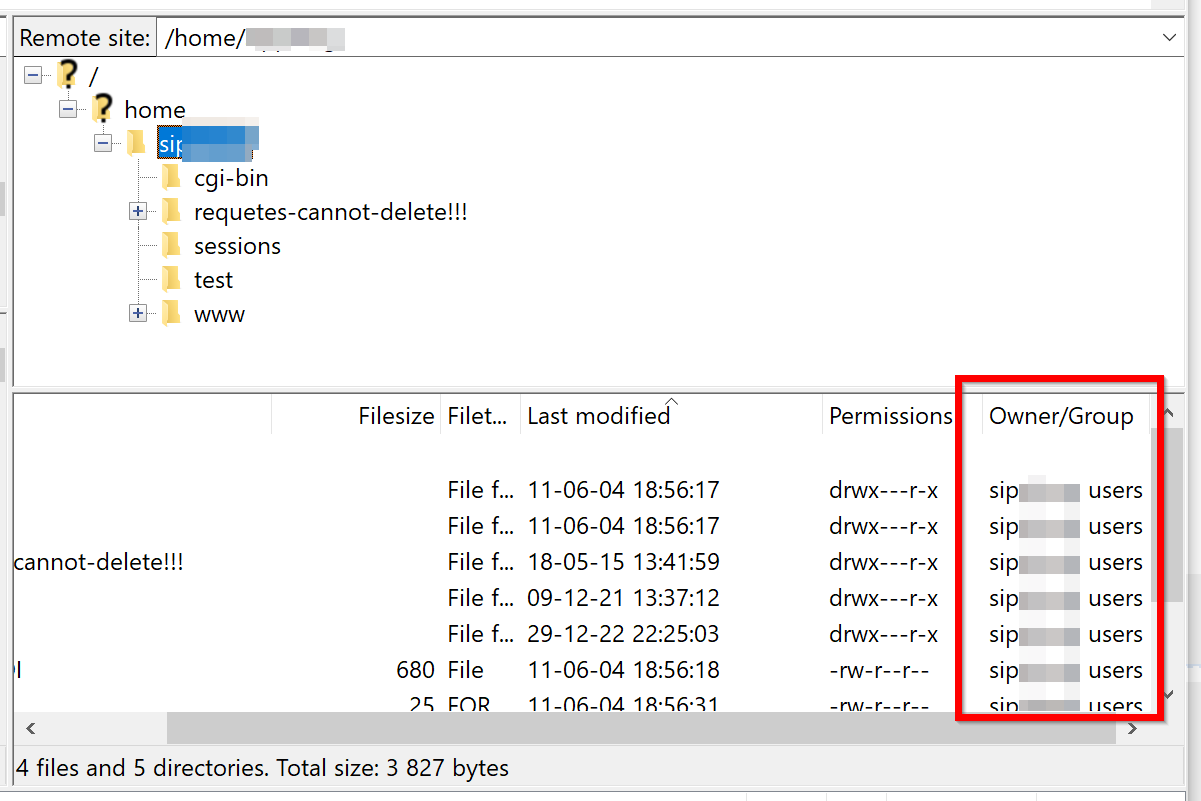

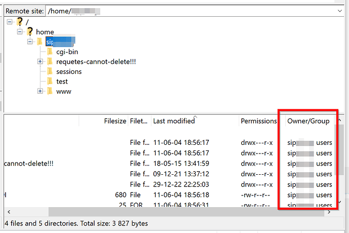

Le logiciel FTP Filezilla vous montre les intitulés du groupe et du user sous forme textuelle. D'autres peuvent montrer une forme numérique:
Voici un exemple de fichiers créées par OVH il y a un paquet d'années, et il m'est impossible de les effacer. J'ai tout placé dans un dossier nommé adéquatement "cannot delete":
