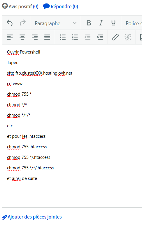

Inspirez-vous de cette réponse, sous Windows Powershell. Ca fonctionne et ça va vous dépanner.
ET bonne année quand même !
https://superuser.com/questions/488506/sftp-chmod-recursive

Hier soir donc, je me suis fendu d'une réponse détaillée à @LucB8 et pour cela j'ai mis en situation réelle: j'ai créé plusieurs niveaux de répertoire imbriqués dans un hébergement Perso, avec un fichier dans le répertoire tout au fond.
Puis j'ai mis le tout en chmod 444 comme chez LucB8. Copies d'écran Filezilla à l'appui.
J'ai fait une session sftp à partir de Powershell sous Windows et j'ai restauré les permissions de toute l'arborescence en quelques commandes, ce qui permet d'effacer le tout en un clic dans Filezilla.
J'ai copié/collé toute ma session Powershell.
Ensuite j'ai cliqué sur "Répondre" (tiens ici j'ai Reply, le forum est passé en anglais !!) et pffuitt toute ma réponse a été ignorée (comme avec le coup des tilde, mais ici il n'y en avait pas)
J'ai passé probablement 3/4h à composer cette réponse que OVH a fait disparaître.
Je ne la recommencerai pas.
Je peux vous dire que ça fout la haine de perdre son temps pas vos choix contestables (et contestés).
Je vous laisse retrouver mon post qui a été modéré/mis en quarantaine, et le publier pour le plus grand bonheur de @LucB8 .
