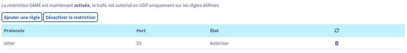

Firewall basique:
Firewall game:

Vous avez pensé à ouvrir les flux UDP pour le DNS ?
Car cela ne semble pas être le cas d'après vos captures.
Note : la mitigation GAME fait TCP+UDP en bidirectionnel.

Donc si je comprends bien je dois autoriser le flux UDP sur le port 53 sur le firewall "game" vu qu'il n'y a que lui qui est censé bloqué en sortie ?
Le firewall normal ne bloque rien ?
J'ai tenté de faire les modification nécessaire mais ça ne même à rien. Est-ce que vous pourriez m'éclairer sur la/les règle(s) à ajouter ?
Merci pour votre aide.
Il faut autoriser les connexions UDP avec port source 53 pour pouvoir faire des requêtes DNS en dehors du rzo OVH.
