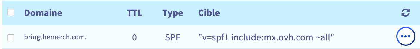

Je suis donc allée vérifier si j’avais déjà un champ SPF et c’est bien le cas.
J'ai cliqué sur "utiliser le SPF pour mutualisé OVH" comme indiqué dans le guide mais le problème persiste.

Bonjour ,
OVH vous avait fourni une zone DNS correctement configurée sur dns11.ovh.net, contenant un enregistrement SPF: "v=spf1 include:mx.ovh.com ~all"
Cependant vous avez décidé d'utiliser d'autres serveurs DNS que ceux d'OVH, ceux de Wix en l'occurrence. Vous prenez la responsabilité de mettre ce qu'il faut dans cette zone DNS chez Wix.

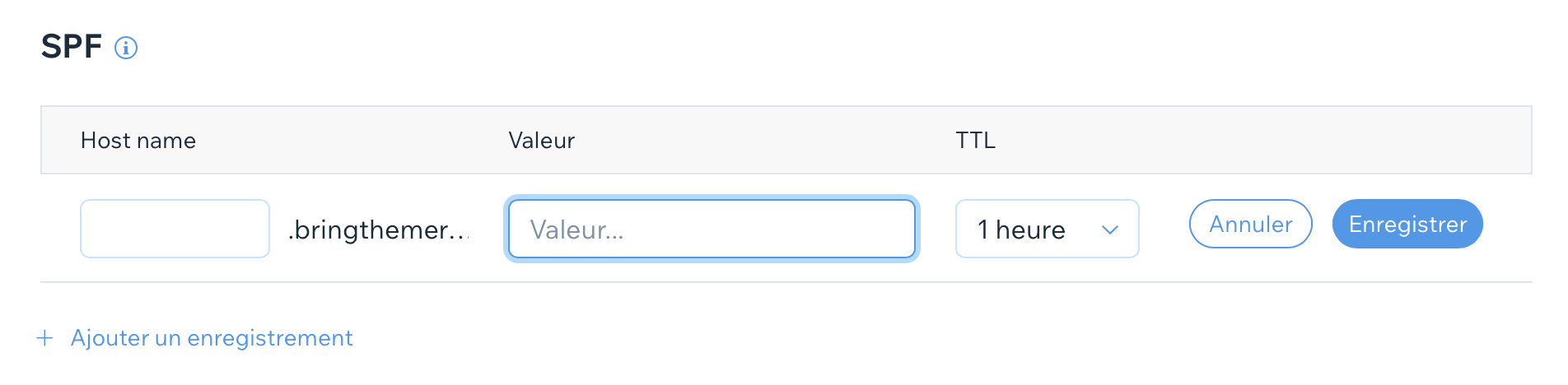

Suite à votre message, je suis allée dans les enregistrements DNS de mon compte Wix afin d'y ajouter un champ SPF. Savez-vous quelles informations je dois inscrire dans la case Host Name et dans la case Valeur ?
Est-ce que la valeur est v=spf1 include:mx.ovh.com ~all ?
Merci par avance !
Aucune.

Est-ce que l'écriture à inscrire dans la case valeur est : "v=spf1 include:mx.ovh.com ~all" ?
A priori oui.
J'ignore si l'interface de Wix impose de mettre les guillemets, ou les interdit, ou bien les ajoute s'ils manquent...
Ce SPF indique que tous les mails de votre domaine sortent des serveurs d'OVH (et aucun autre)
