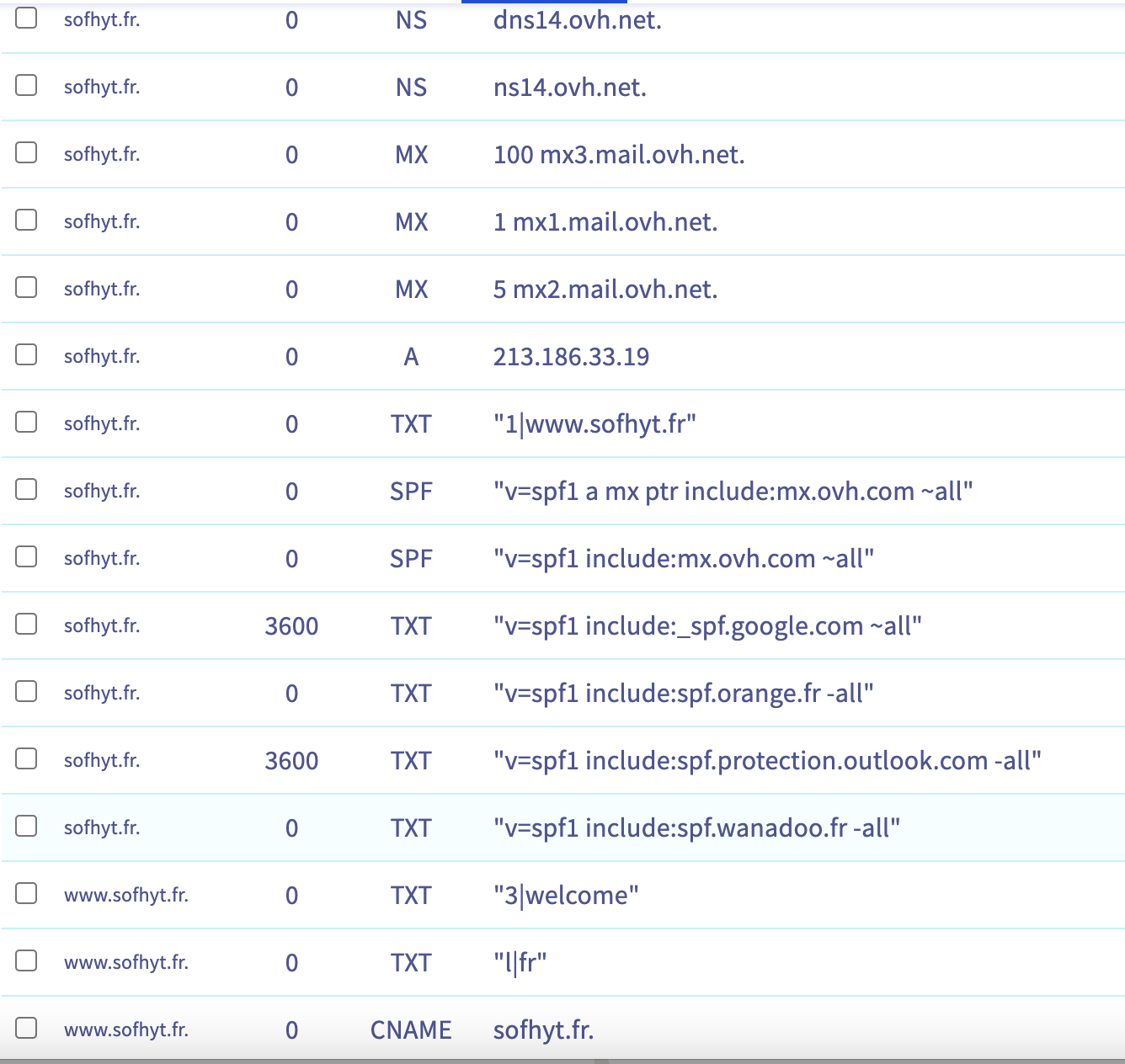

Bonsoir,
Depuis plusieurs semaines, je ne peux plus envoyer de mail vers différents destinaires. Après avoir résolu le problème vers les mails Gmail en rajoutant dans ma zone DNS "v=spf1 include:_spf.google.com ~all", j'ai désormais le même problème vers orange et wanadoo. :
This is the mail system at host mo503.mail-out.ovh.net.
I'm sorry to have to inform you that your message could not
be delivered to one or more recipients. It's attached below.
For further assistance, please send mail to postmaster.
If you do so, please include this problem report. You can
delete your own text from the attached returned message.
The mail system
: host smtp-in.orange.fr[80.12.26.32] said: 501 5.1.0
iKraqCzIpqbpf Emetteur invalide, Veuillez verifier la configuration SPF/DNS
de votre nom de domaine. Invalid Sender. SPF check failed, please verify
the SPF/DNS configuration for your domain name. OFR003_398 [398] (in reply
to MAIL FROM command)
Pouvez-vous m'aider ?
Merci d'avance
Avec vos modifications vous avez tout cassé.
Vous devez supprimer TOUTE les entrées TXT et SPF qui contiennent "v=spf1"
Puis vous devez en refaire une seule et unique en format TXT avec les informations de OVH.
À savoir : "v=spf1 include:mx.ovh.com ~all"
Bonsoir,
Cela a déjà était fait. J'ai réinisialiser ma zone DNS pour n'avoir que v=spf1 include:mx.ovh.com ~all
et impossible d'écrire sur les adresses mail GMAIL. J'avais rajouté v=spf1 include:_spf.google.com ~all et cela a fonctionné. Maintenant c'est les orange et wanadoo qui bloque d'où les autres rajouts.
Merci de votre aide
Encore une fois : NON il ne faut garder que le SPF OVH si vos mails partent bien de OVH.
Par contre vu votre TTL vous devez attendre 48H entre chaque modification.
Vous faites erreur en pensant devoir rajouter un SPF pour chacun de vos destinataires.
Aujourd'hui (21/09 12:22) votre SPF est correct, n'y touchez plus.
~# dig sofhyt.fr txt @dns14.ovh.net +short
"1|www.sofhyt.fr"
Je confirme, cela fonctionne désormais
MERCI
