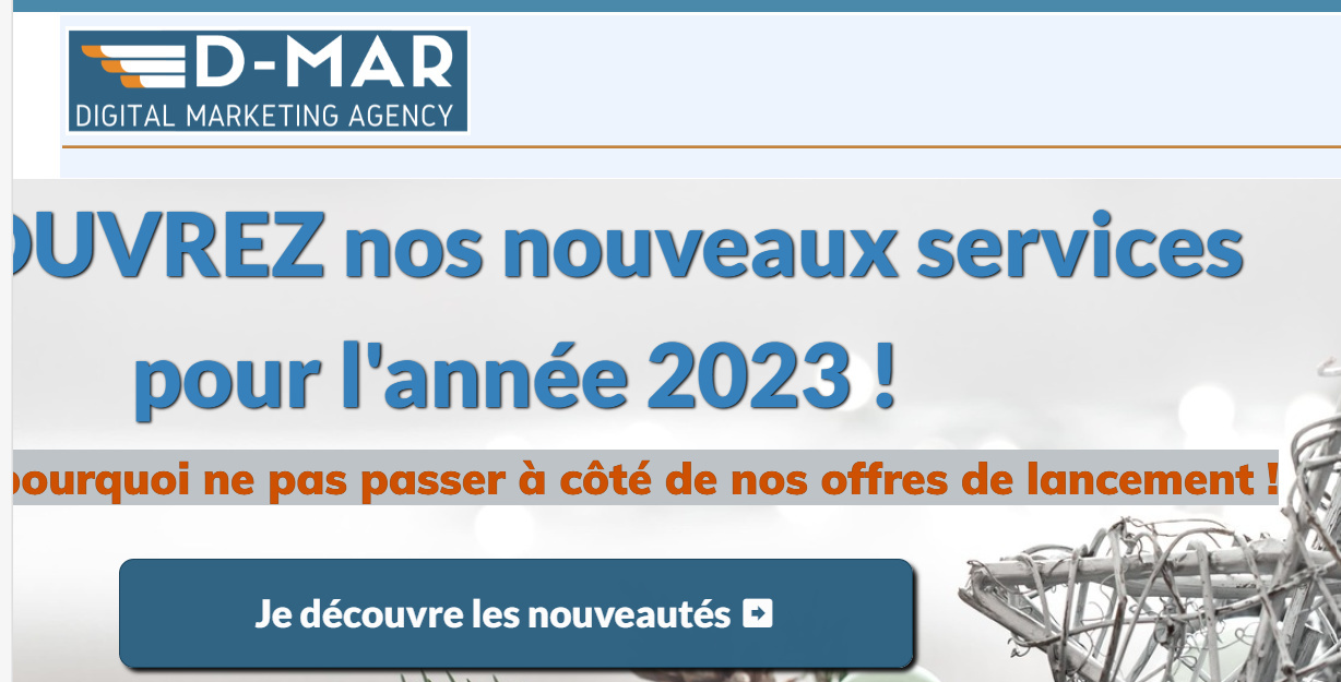

Bonjour @Jean_MichelP3
Je sis un peu perplexe car je vois :

OK @Jean_MichelP3 je comprends mieux
Oui. Ce site est crée sur Builderall, et je voudrais installer wordpress sur OVH car je vais arrêter avec Builderall dans quelques jours.
Ce que je vois, c'est le site ** Builderall** actuel.
Est-ce bien cela ?

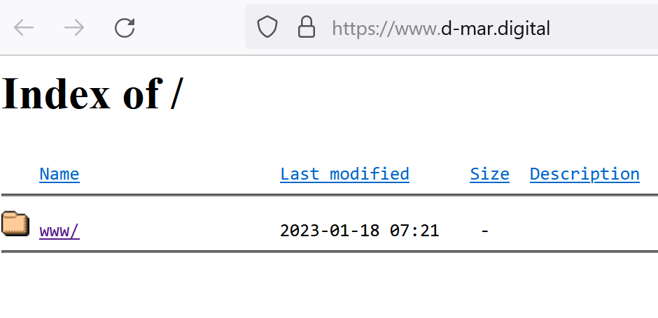

Curieux, https://www.d-mar.digital donne :
mes serveurs DNS sont toujours en cours de mise à jour.
Ici je vois
Au niveau DNS, le registre .DIGITAL dir que les serveurs DNS du domaine sont:
d-mar.digital. 3600 IN NS ns15.ovh.net.
d-mar.digital. 3600 IN NS dns15.ovh.net.
et ns15.ovh.net dit que le site est à l'adresse:
d-mar.digital. 3600 IN A 51.91.236.255
et
d-mar.digital. 3600 IN AAAA 2001:41d0:301::29
En fait, ce matin, j'ai réussi à force de persévérance. mais j'ai voulu attendre un peu pour voir et j'ai eu raison.
Je viens de me reconnecter pour voir si ça marche toujours et comme tu t'en ai rendu compte : parfois il fonctionne et parfois il affiche Index of avec le dossier www/

Ah! tu voulais juste dire que ça s'affiche ça ? J'ai fais ça en suivant le document de Gaston_phone. C'est de ces réglages que vient le problème ?
Peux tu me confirmer qu'il est bien hébergé sur cluster029.hosting.ovh.net et nulle part ailleurs ?
Je confirme qu'il est bien hébergé là : c'est ce qui est écrit en dessous de "Serveur FTP et SFTP" et nulle part ailleurs. Car j'ai créé une seule page sur ce site et j'ai déconnecté l'ancien site qui était hébergé chez Builderall avec le nom de domaine chez OVH.
Là ça fonctionne de nouveau… Je ne comprends pas pourquoi ça alterne de cette manière.
