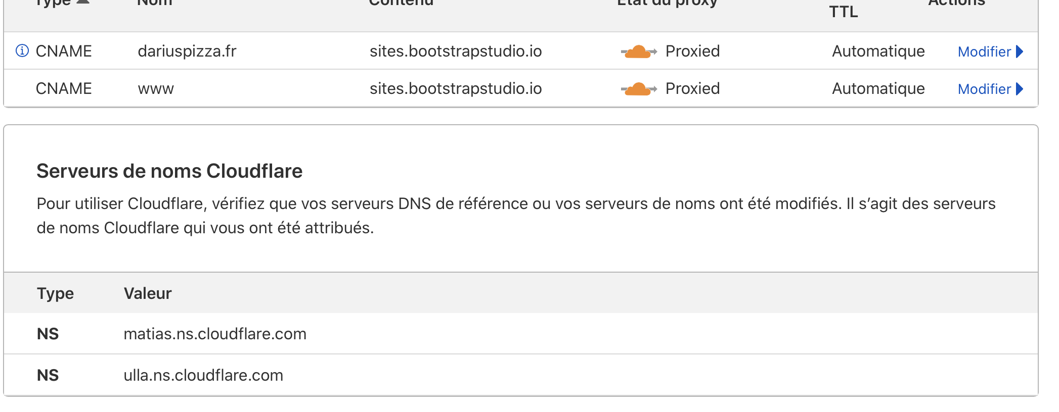

La procédure de publication de site via bootstrap studio quand on possède un nom de domaine est la suivante: transférer le nom de domaine sur Cloudflare et créer le DNS Record
Type: CNAME
Domain Name: sites.bootstrapstudio.io

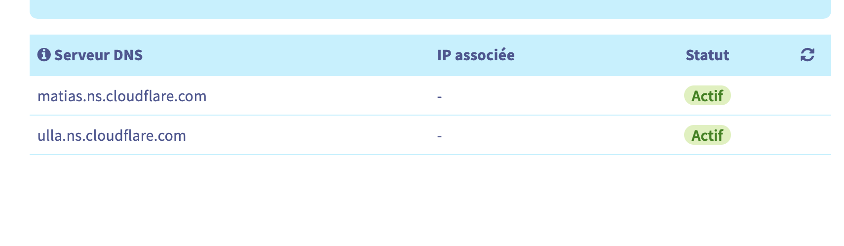

Sur Cloudflare, j'ai réalisé la procédure :
Sur OVH, j'ai désactivé le DNSSEC comme indiqué dans la procédure de Cloudflare et j'ai modifié mes name servers pour les faire correspondre avec ceux de Cloudflare:

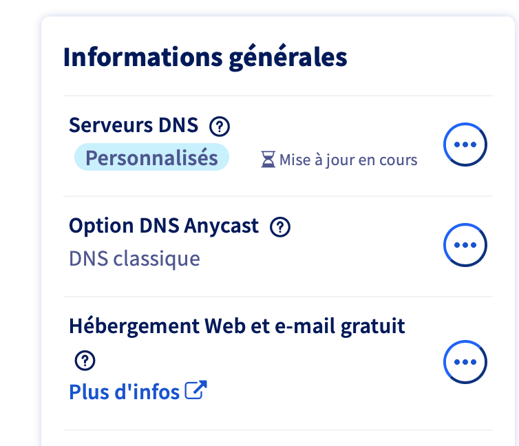

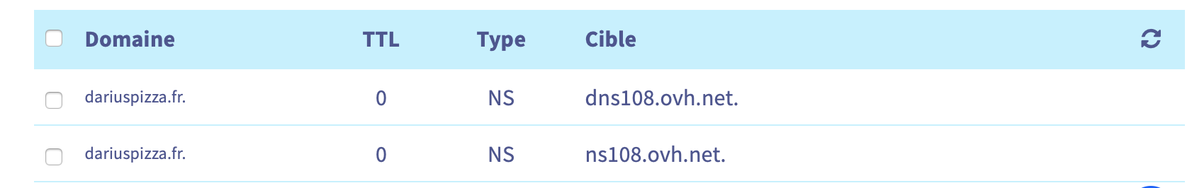

Problèmes: Dans "information générales, mes serveurs DNS sont toujours en cours de majeur (plus de 48h). Dans ma zone DNS, les NS sont toujours ceux d'origine:

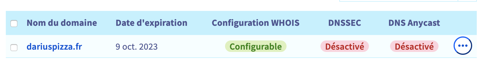

Le support de bootstrap m'assure que mon DNSSEC n'est pas désactivé via ce lien: https://dnsviz.net/d/dariuspizza.fr/dnssec/
OR, sur OVH il est bien désactivé:

vous avez désactivé DNSSEC et attendu 24H avant de faire le changement ?
Car je confirme que DNSSEC est cassé.
Par contre c'est pas ça qui va faire que vous avez un 404…
